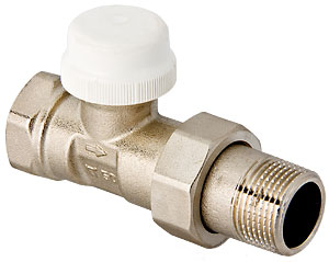

Термостатический клапан и головку с выносным датчиком можно найти от производителя Valtec
Запорный балансировочный клапан:
Служит для регулировки расхода (обычно на обратке радиатора его ставят, но Мы его постави на теплый пол), для того чтобы в порывы остывшего пола не забирали весь расход из радиаторной системы. Чтобы настроить гидравлику так, чтобы не было скачков резкого потребления тепла.
Выкручивается пробка и внутри спрятана возможность через шестигранник изменять проходное сечение клапана. Тем самым регулируя гидравлическое сопротивление, а за ним и расход.
