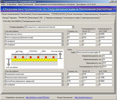

По пирогу теплого пола по слоям
Обратите внимание на толщину слоев утеплителя.
Для расчета подойдет программа:
Подробнее о программе: viewtopic.php?f=7&t=81

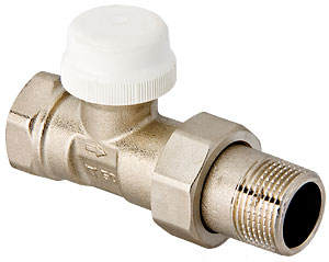

Термостатический клапан и головку с выносным датчиком можно найти от производителя Valtec
Запорный балансировочный клапан:
Служит для регулировки расхода (обычно на обратке радиатора его ставят, но Мы его постави на теплый пол), для того чтобы в порывы остывшего пола не забирали весь расход из радиаторной системы. Чтобы настроить гидравлику так, чтобы не было скачков резкого потребления тепла.
Выкручивается пробка и внутри спрятана возможность через шестигранник изменять проходное сечение клапана. Тем самым регулируя гидравлическое сопротивление, а за ним и расход.

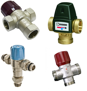

Материал можно применить следующий: Рпедставлены трехходовые термостатические смесительные клапаны.
У такого трехходового клапана необходимо заглушить холодный вход. Смесительный выход должен идти к выходу.
Температура пола регулируется температурой обратки пришедшая из пола. Чем горячее обратка, тем меньше расход. Чем горячее обратка тем сильнее закрыт горячий вход клапана. Этим самым достигается контроль температуры.
Для одного контура Вам понадобиться самый простой клапан с самым маленьким диаметром даже на 1/2 дюйма. Подойдут клапаны для водоснабжения. То есть, если в магазине скажут что он не подойдет для отопления и преднозначен только для водоснабжения. Смело берите. Так как нет разницы что для отопления, что для водоснабжения функция у них одна. Обычно бывает только разница в пропускных способностях между холодным и горячим контуром.
Для систем отопления может быть занижена пропускная способность на холодном контуре. Для Вас эта не важно.
