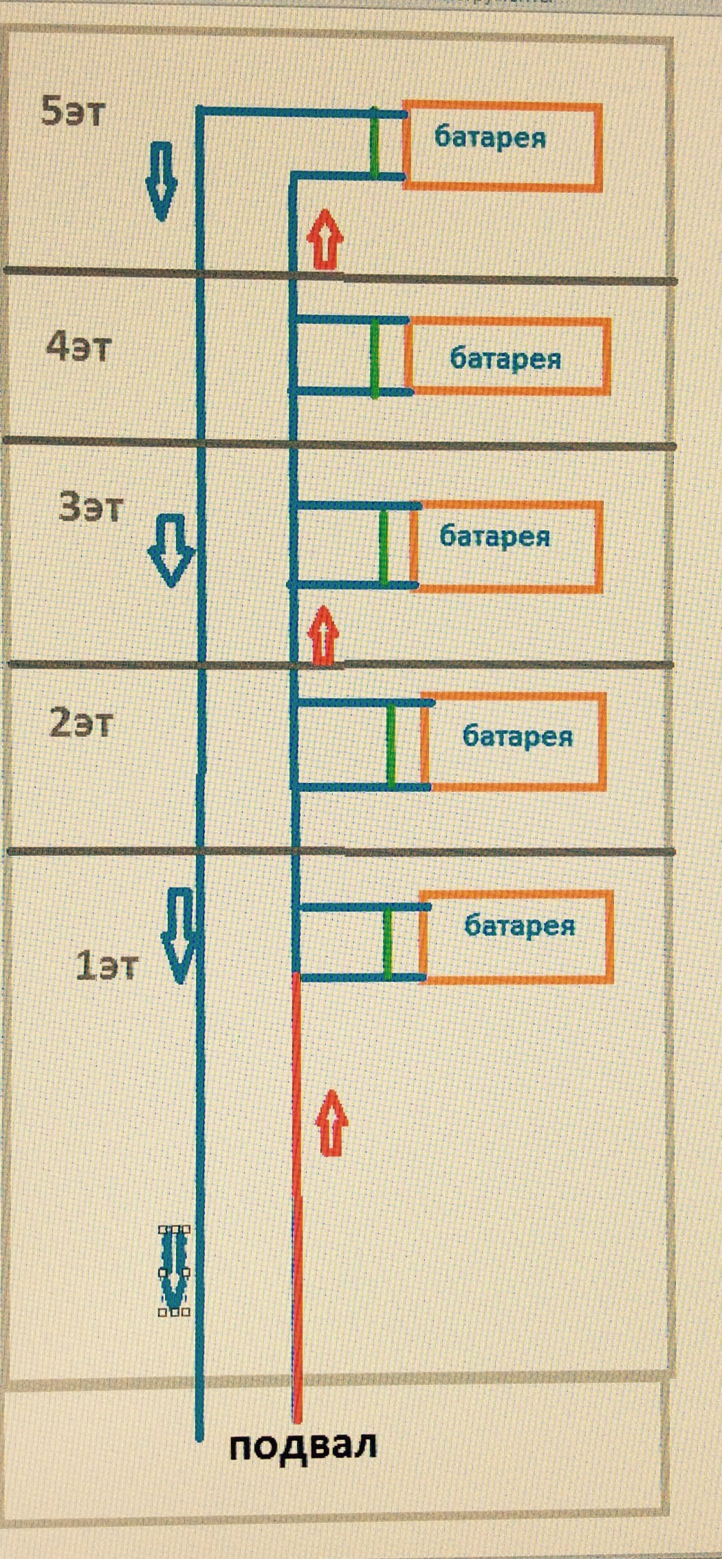

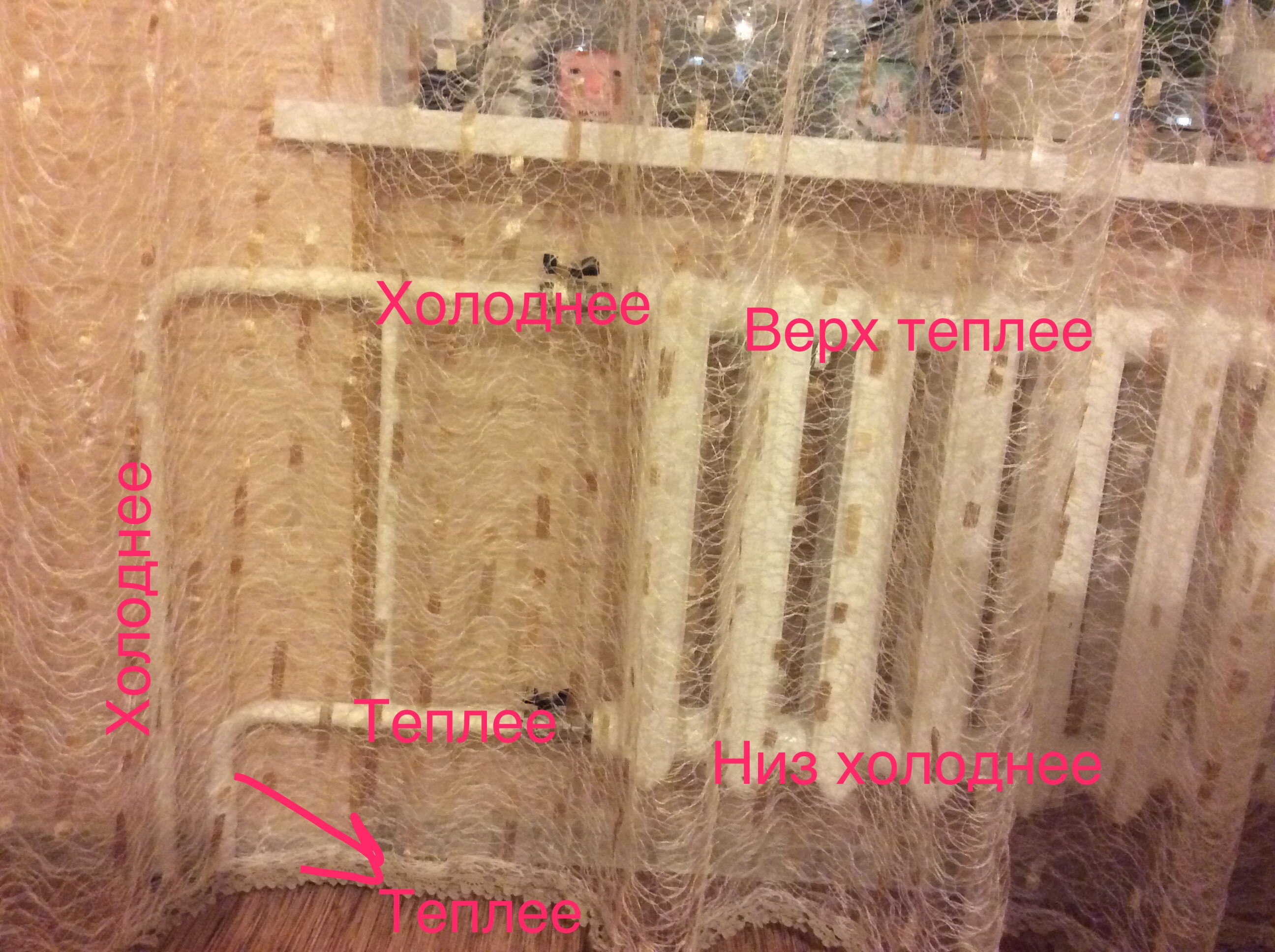

Здравствуйте, нужна очень ваша помощь. Живу на последнем пятом этаже система отопления двухтрубная, подача снизу. Квартиру купил два года назад и теперь маюсь, всегда на пороге холода 19 градусов. Да минимум есть, что и отвечает УК но в нашем городе очень хорошо топят и цена тоже хорошая. Неоднократно вызывал УК приходили смотрели замеряли батарею, норма есть дома и все лесом шлют. Я начал своё исследование в чем дело. Пересмотрел кучу информации и до меня дошло, что если подача и обратка перепутана. Квартира трехкомнатная, батареи чугунные, перекрывные краны только на одной что на фото. Вообщем трогая трубы низ оказался горячее, верх холоднее. Батарея низ холоднее верх теплее и так в трёх комнатах кроме кухни, там труба сверху горячее и батарея горячая. Прошёлся по соседям та же песня труба которая сплошная с подвала на пятый холоднее чем та что идёт в трубы с первого по пятый и у меня разворачивается. Это все я на ощупь я не специалист но догадываюсь. Сегодня я написал жалобу в УК чтобы проверили правильность подачи и обратки. Что за проблема прав ли я? На что мне давить когда придёт УК? Есть ли нормы как правильно должна идти вода по трубам отопления. Что если они начнут отмазываться. И самый крайний случай могу ли я с помощью сантехников по найму в подвале поменять трубы.

Не могу понять почему однотрубная? Я крайний этаж. С подвала идёт 2 трубы одна сплошная до моего этажа, заходит в батарею сверху. Другая выходит из батареи снизу и так проходит через нижние по этажам батареи если байпаса не будет и кто то перекроет батарею то все поток перекроет. Не логично разве что вода должна заходить у всех сверху батареи а выходить снизу?

Сообщение Сергей1803 » 25 ноя 2016, 16:43
Разве такой поток правильный? Может ли причина в таком потоке быть? Если да то как законно заставить переделать?

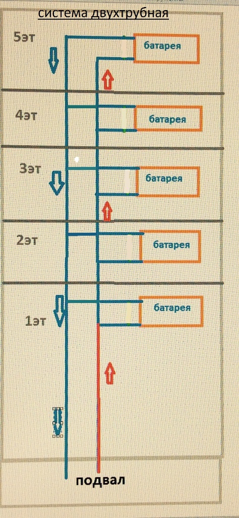

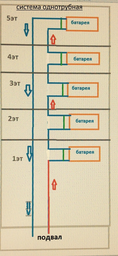

В двухтрубной системе каждый радиатор запитывается от одного стояка (подача), а остывший теплоноситель уходит в другой стояк (обратка). И все это без байпаса.
В однотрубной системе все радиаторы привязаны к одному стояку. Второй стояк либо свободный, либо питает другой ряд радиаторов. В квартирах, как правило, должны стоять байпасы, как у Вас. В подъездах обычно их не ставят. Движение снизу вверх бывает в случаях, когда к обоим стоякам привязаны радиаторы. Например, на кухне, где радиаторы не большие, подача снизу. На верхнем этаже стояк переходит в соседнюю комнату, квартиру, где радиаторы побольше и уходит вниз. В случае, как у Вас, вода должна поступать снизу по свободному стояку. Затем опускаться вниз уже по стояку с радиаторами. В Вашем случае на лицо «косяк» либо проектировщика, либо исполнителя. Как законно заставить их все исправить, не знаю, я не юрист. Но, думаю, без общеподъездного или общедомового заявления здесь не обойтись.
