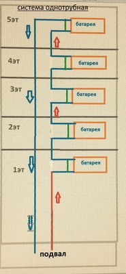

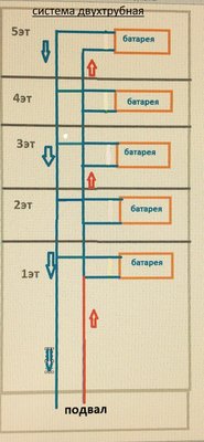

1. У Вас система однотрубная, а не двухтрубная. На двухтрубных байпасы не ставят.

Не могу понять почему однотрубная? Я крайний этаж. С подвала идёт 2 трубы одна сплошная до моего этажа, заходит в батарею сверху. Другая выходит из батареи снизу и так проходит через нижние по этажам батареи если байпаса не будет и кто то перекроет батарею то все поток перекроет. Не логично разве что вода должна заходить у всех сверху батареи а выходить снизу?

В двухтрубной системе каждый радиатор запитывается от одного стояка (подача), а остывший теплоноситель уходит в другой стояк (обратка). И все это без байпаса.
В однотрубной системе все радиаторы привязаны к одному стояку. Второй стояк либо свободный, либо питает другой ряд радиаторов. В квартирах, как правило, должны стоять байпасы, как у Вас. В подъездах обычно их не ставят. Движение снизу вверх бывает в случаях, когда к обоим стоякам привязаны радиаторы. Например, на кухне, где радиаторы не большие, подача снизу. На верхнем этаже стояк переходит в соседнюю комнату, квартиру, где радиаторы побольше и уходит вниз. В случае, как у Вас, вода должна поступать снизу по свободному стояку. Затем опускаться вниз уже по стояку с радиаторами. В Вашем случае на лицо «косяк» либо проектировщика, либо исполнителя. Как законно заставить их все исправить, не знаю, я не юрист. Но, думаю, без общеподъездного или общедомового заявления здесь не обойтись.
