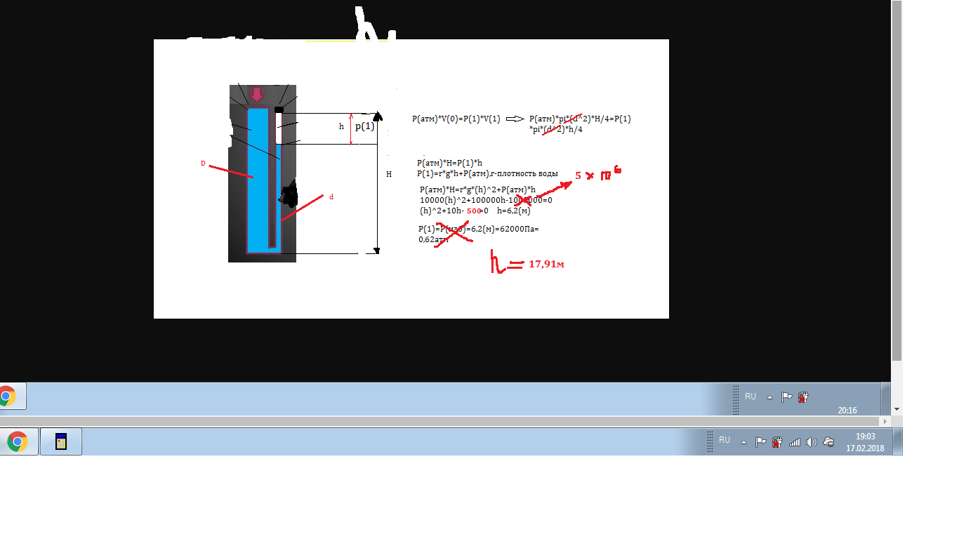

nk_cvetkov писал(а):Спасибо за помощь я также думал что вода остановится на 20 метрах и создаст около 2 атм изб давл
Вода остановится (подымется) на 50-17,91 = 32,39 м, и создаст давление 50/17.91 = 2,79 атм (абсолютных).

Для чего мне нужен был расчёт .Я с вашей помощью пытался понять немецкое изобретение где заявлялось что давление 5 атм на глубине 50 метров в широком сосуде и такое же на верху узкого но такого не может быть физически вода не сожмёт до 5 атм (ТИПА НА ВЕРХУ РАЗНИЦА В ДАВЛЕНИИ 5 АТМ ДО ТЕХ ПОР ПОКА ПРАВАЯ ТРУБКА ЗАКРЫТА если я правильно понимаю ) https://www.psiram.com/de/index.php?tit ... iew_mobile

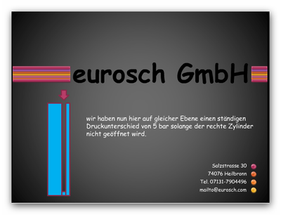

Высота уровня воды, в открытых сообщающихся сосудах, будет всегда одинаков, независимо от их диаметра, даже если в одном колене диаметр 1 метр, в в другом - 1 миллиметр.
И в закрытом колене - высота поднятия воды до равновесного давления будет тоже одинакова, независимо от диаметров.
Вникать в это "изобретение" - нет времени.

Немцы утверждают что это основной элемент генератора энергии ГИДРОЭЛЕКТРОСТАНЦИИ .В тонкой трубке С РОЗОВЫМ ОВАЛОМ БЕСКОНЕЧНЫЙ ПОТОК ВОДЫ равный давлению 5 атм!!!!ОТ НЕГО они имеют профицит который и вращает генератор Если бы каждый вставил свои 5 копеек может совместно и разгадали эту ноухау в переди время электромобилей а этой штуке не нужен не ветер не солнце только ТО.
