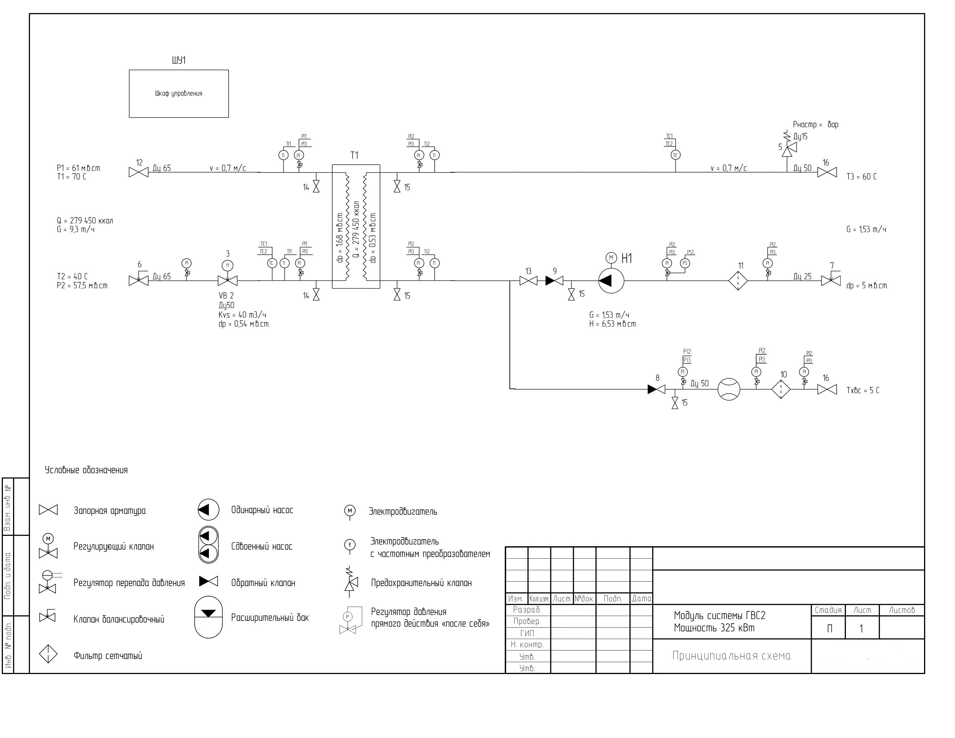

Здравствуйте!Буду очень признателен за помощь.... Вообщем столкнулся с такой проблемой в проекте по жилому дому запроектирован БТП (блочный тепловой пункт), так как работаю я в монтажной организации руководством было решено что мы его будем собирать сами, в проекте представлена типовая схема БТП(page1output.jpg), ну и для более конкретного образца сборки запросили коммерческое предложение на БТП другой фирмы, где они исключили из него арматуру помеченную на схеме красным цветом (регулятор перепада давления 6, и обратный клапан 26) обратный клапан аргументировали что перед сдвоенным насосом не ставится обратный клапан так как там есть перемычка которая закрывает насосы( я что то в этом не уверен так как читал и узнал что она закрывает лишь один насос при работе другого и думаю не предохранит от захода воды в насос противоположному направления потока). Зеленым я отметил то что заменили на балансировачные клапана, я думаю что конечно с ними лучше будет но ставить их не обязательно и можно оставить запорную арматуру.

предоставленные через коммерческое предложение схемы:1 узла ввода 2. контура отопления 3. контур ГВС1 4.контур ГВС2.

Сообщение Администратор » 19 янв 2015, 04:16
Вы изложили свою точку зрения.
А собственно в чем вопрос? Вы хотите чтобы мы всю схему проверили и выдали ошибки?
Что касается вопроса по обратному клапану, то не пойму там дальше имеются другие насосы и где та перемычка о которой Вы говорите?
Пермычка это что для Вас?
По поводу сдвоенного насоса, то там хоть ставь перед ним обратный клапан хоть нет толку никакого. Если бы существовали параллельно другие насосы и течения тогда обратный клапан скорее понадобится.
Может они имели ввиду что в сдвоенном насосе встроены обратные клапаны, которые и закрывают противотоки.

Кто Вам дает тепло?
Вы в курсе что лучше ставить автоматический контроль по температуре уходящего теплоносителя в теплосеть. Там же вроде штрафы раздают если не соблюдать условия.
Re: Тепловые Пункты
Сообщение Администратор » 19 янв 2015, 04:23
А по поводу балансировочного клапана, то лучше ставить регулятор давления он намного точнее и стабильнее будет держать расход чем простой балансировочный клапан. Нужна обратная связь.
Re: Тепловые Пункты
Сообщение Администратор » 19 янв 2015, 04:28
Да кстати в схеме указан альтернативный клапан регулирующий расход за место регулятора перепада давления. А Ваш балансировочный клапан скорее для подстраховки.
Re: Тепловые Пункты
Сообщение Николай » 19 янв 2015, 16:40
нет насосов других нету.В напорный патрубок сдвоенных моделей насосов вмонтирован обратный клапан перекидного типа для предотвращения рециркуляции жидкости через резервный насос - изначально где я читал его назвали перемычкой. и меня интересовало что если насос отключить и будет противоток то надо было бы ставить обратный клапан или каким ни буть образом перекидной бы перекрыл оба напорных патрубка насоса.
да они это и имели ввиду.
Кто Вам дает тепло?
Из тепловой сети, затем в (узел ввода.gif).
я так понимаю автоматический контроллер это то что я обвел в красный цвет.
я понял! так как есть альтернативный клапан регулирующий расход это позиция 4 и 5 в принципиальной схеме БТП (лист в самом первом сообщении) то мне не надо ставить регулятор перепада давления и необязательно заменять запорные краны балансировочными клапанами.
Спасибо большое!

Сообщение Администратор » 20 янв 2015, 07:36
Я не уверен в этих позициях 4-5. Регуляция должна быть по температуре обратке. Если температура выше то уменьшать расход.
Re: Тепловые Пункты
Сообщение Администратор » 20 янв 2015, 07:42
Про регулирующий клапан по температуре я имел здесь: page18output.gif клапан 3
Но я не уверен в этом, мало информации. Я не особо знаком с такими схемами.
Re: Тепловые Пункты
Сообщение Администратор » 20 янв 2015, 07:44
Не могу сказать это вы уже другую схему показали.
Я имею ввиду что нужно на обратной линии до теплообменника ставить регулирующий клапан по температуре. Если температура выше то расход уменьшать передавлевая клапан. И должно работать это в автоматическом режиме. Через контроллер и сервопривод для больших расходов.
У Вас в старой схеме регуляция происходит по регулятору давления. Вы хотели регулировать балансировочным клапаном.
