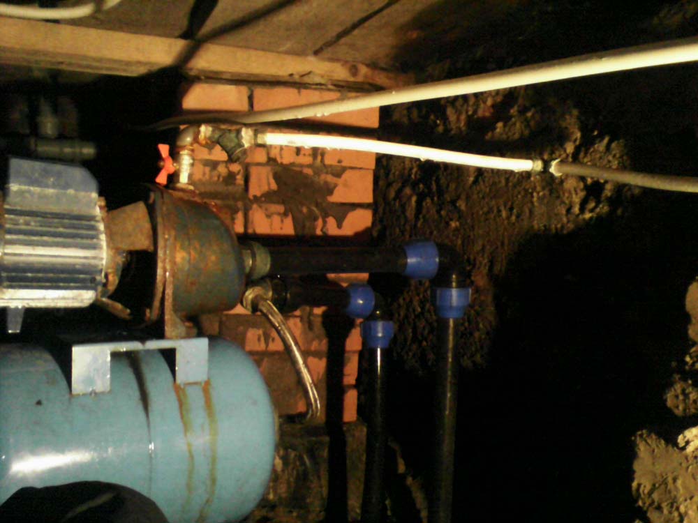

На водоснабжении у меня станция насосная с аккумулятором на 24л, давление на реле нижнее 1.5 бар, верхнее 3 бара. Это видно по манометру. Потом труба МП16х2 5м (2 вверх) 2 тройника до крана.
Если гидравлику посчитать такую трубу и напор 15-30м, расход 27-40 л/мин выдаёт, реальный же расход из крана ~4.5 л/мин. В чем проблема? Я замерил расход прямо сразу за насосом из открытого грязевика - там расход почти такой же низкий.
Я не очень понимаю как теряется давление на линии всоса и эжекторной линии, и как эти потери отражаются на расчете напорной линии. Что скажете?

7. Где расположен манометр? Его подключение где на линии (до, между или после). Или в самом насосе? Манометр в самом насосе. На фотографии станции в интернете можно увидеть. (на моей фото - с другой стороны)

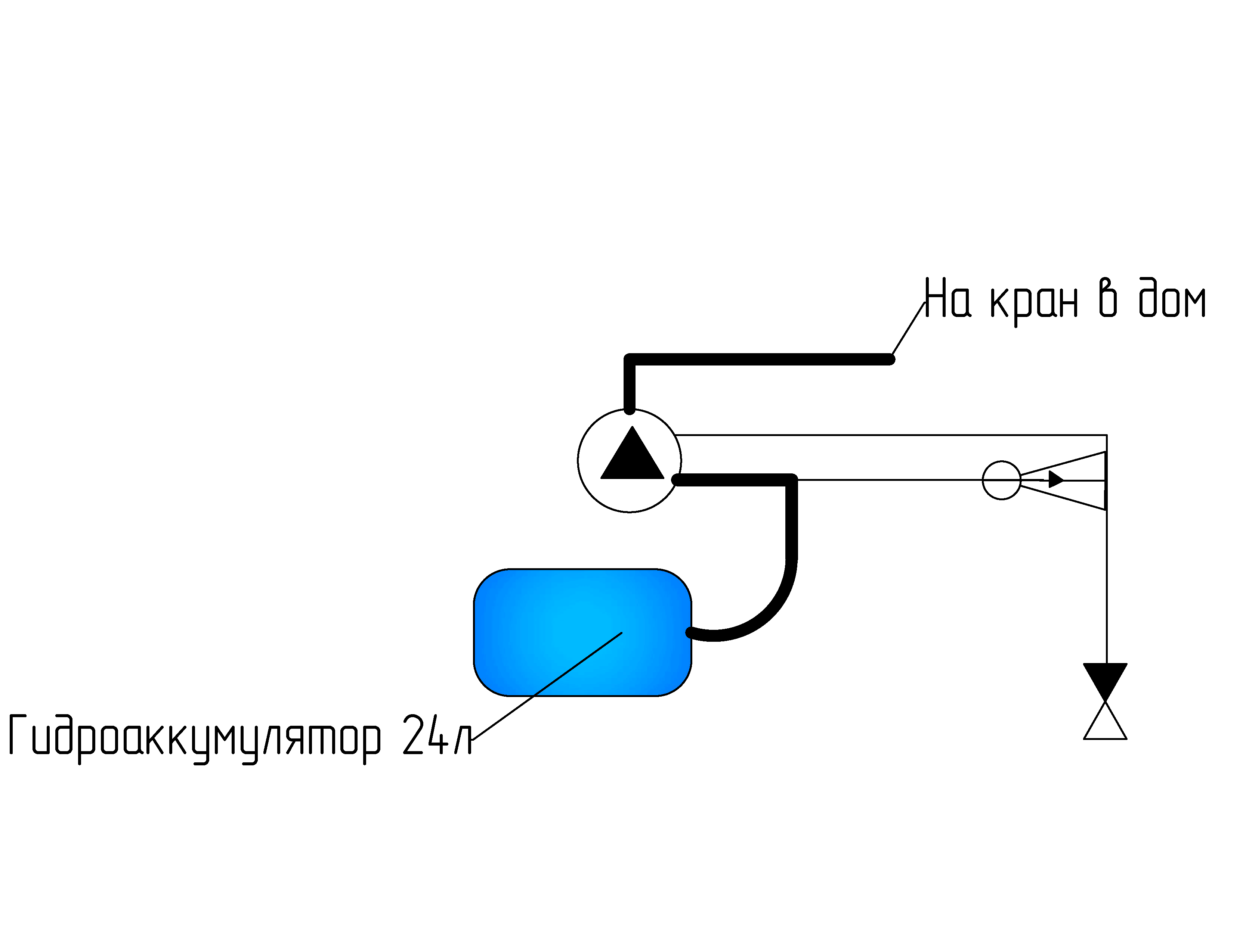

В принципе, я думаю, при выключенном насосе, когда вода течёт из гидроаккумулятора под давлением, не важны параметры линии всоса. Схема получается такая:
Получается сопротивление в самом насосе? В прошлом были проблемы с засосом песка со дна колодца, возможно что-то забилось или заржавело. Жду Вашего мнения!

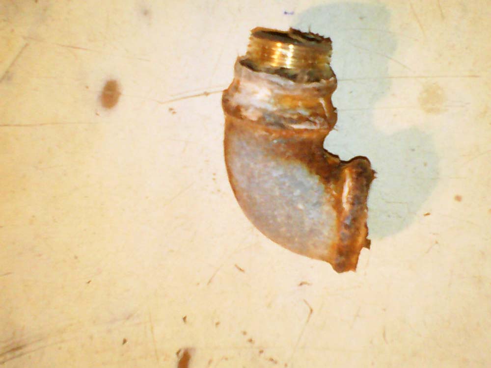

Диагноз: Сильное гидравлическое сопротивление на линии от насоса до фильтра грязевика Kvs=0,17-0,19 это сравнимо как если бы вы поставили шайбу с отверстием в 3мм в диаметре. Это непомерно большое сопротивление не сравнима ни с чем нормальным.
Лечение: Поменять или проверить полностью линию от насоса до фильтра грязевика. Возможно засор в виде песка или крупной крошки (обломок от насоса, трубы и тому подобное)

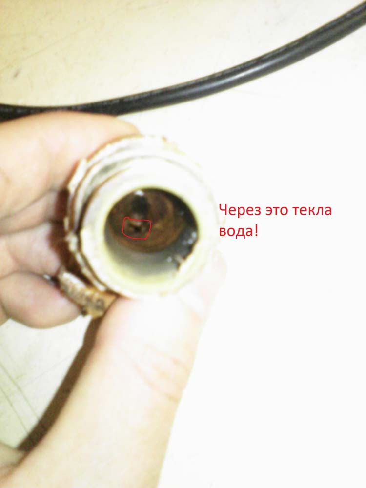

Диагноз подтверждён! Вот виновник:
Расход из крана поднялся от 4.5 до 11.3 л/мин при работающем насосе.
