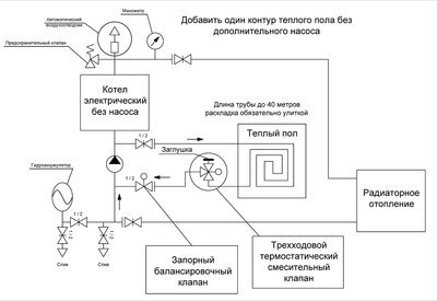

Общая длина трубы для одного контура 28 метров.В электрокотле насоса нет.Его буду приобретать отдельно.
Очень хорошо. Я приготовил схему в упрощенном виде, которую Вы просили сделать с одним насосом. Это очень хороший экономный вариант, который способен работать без нареканий.
Схема 1. Смесительный узел с термостатическим клапаном с термоголовкой у которого выносной датчик.
В такой схеме нужно обязательно теплый пол разложить методом улитки.
Подробнее о методах раскладки трубопровода. Чем улитка лучше змейки: viewtopic.php?f=7&t=70
Так как в такой системе перепад температур является высоким. И нужно скомпенсировать тепловые потоки между обраткой и подачей. На змейке получите остывший участок пола на конце трубопровода.
В целом это не плохой вариант использования нагрева пола. Тем более что мы берем остывший теплоноситель из обратки радиаторной системы. К сожалению надо предусмотреть еще один кран, если теплый водяной пол будет работать без радиаторной системы.

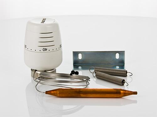

Термостатический клапан и головку с выносным датчиком можно найти от производителя Valtec

Схема 2. Смесительный узел сделан с трехходовым термостатическим смесительным клапаном.
Подойдет для клапана ESBE
Для других, у которых контур смешения по середине. Из-за этого клапан так повернут. Так как необходимо заглушить холодный контур клапана.
Материал можно применить следующий: Рпедставлены трехходовые термостатические смесительные клапаны.
У такого трехходового клапана необходимо заглушить холодный вход. Смесительный выход должен идти к выходу.
Температура пола регулируется температурой обратки пришедшая из пола. Чем горячее обратка, тем меньше расход. Чем горячее обратка тем сильнее закрыт горячий вход клапана. Этим самым достигается контроль температуры.
Для одного контура Вам понадобиться самый простой клапан с самым маленьким диаметром даже на 1/2 дюйма. Подойдут клапаны для водоснабжения. То есть, если в магазине скажут что он не подойдет для отопления и преднозначен только для водоснабжения. Смело берите. Так как нет разницы что для отопления, что для водоснабжения функция у них одна. Обычно бывает только разница в пропускных способностях между холодным и горячим контуром.
Для систем отопления может быть занижена пропускная способность на холодном контуре. Для Вас эта не важно.
Re: Теплый водяной пол без насоса
СообщениеДобавлено: 24 июл 2015, 13:28
Итог: В целом я бы не постеснялся и сделал бы такую схему, так как для одного маленького контура городить большие цепи не целесообразно.
Забыл фильтр грязевик на обратке нарисовать. Также я бы еще эелектронную защиту по давлению поставил на такую систему. Она будет отключать котел и насос в случаях утечки теплоносителя из системы. Об этом я рассказываю в видеокурсе: http://gidroraschet.ru

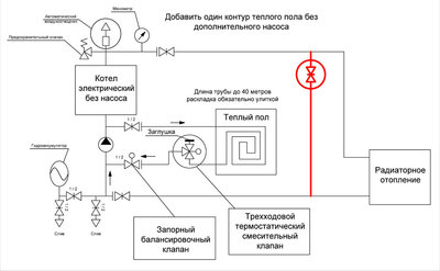

Re: Теплый пол в ванной комнате без насоса
СообщениеДобавлено: 10 авг 2015, 17:21
По поводу работы теплого пола в летнее время или при отключении радиаторного отопления можно воспользовать следующей схемой. Пустить байпас между подачей и обраткой, чтобы дать расход насосу в случае отсутствия цркуляции через теплый пол. Так как расход насоса будет заведомо больше, основная доля расхода пойдет через байпас. Красным цветом указал.
