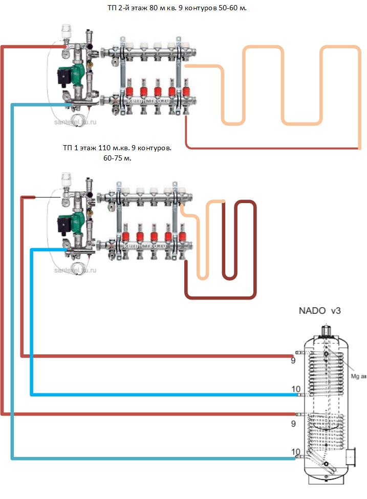

Здравствуйте! Посоветуйте с подключением теплых полов к теплоаккумулятору.
Имею небольшой опыт подключения ТП 4 короткие петли к теплообменнику БКС. Все хорошо работает с группой автономной циркуляции Watts ISOTERM. Решил масштабировать свой опыт на большой дом, нашел ваш ресурс и … закрались сомнения. Насколько я понял Watts ISOTERM – паралельная схема циркуляции. Решил использовать узел VALTEC: Насосно-смесительный узел Combimix.
Combimix будет запитываться от теплообменника ТА.
Вопрос:
1. Можно ли подключить насосно-смесительный узел 1-го этажа прямо к теплообменнику без второго насоса? ТА рядом с коллектором ТП1.
2. Узел 2-го этажа будет запитан от второго теплообменника – ему нужен 2-й насос.
3. Можно ли насосно-смесительный узел 2-го этажа поставить в котельной на первом этаже и соединить его с коллектором ТП2 трубой МП32, длина теплотрассы 10 м.?
ТП1 и ТП2 подключаются каждый к своему теплообменнику по 1.5 кв.м.
Спасибо!

в чем рисовали эту схему? что за теплообменник БКС?
чтоб ответить на ваши вопросы надо знать теплопотери дома, какая нагрузка приходится на каждый этаж, мощность и сопротивление змеевиков ТА, источник и т.график зарядки ТА. в общем сделать много расчетов.
бегло по вопросам.
1. надо считать, теоретически это возможно.
2. аналогично
3. да возможно, но лучше вместо них использовать насосные группы типа Майбес. к самому ТА надо тоже смотреть как подключать, в Вашем случае нижний змеевик (2й этаж) выключится первый, я бы подключил последовательно через оба змеевика, но надо проверить их общее сопротивление. В общем надо смотреть с цифрами и делать проект.
И почему Вы подключаете ТП через змеевики ТА, обычно наоборот через змеевеки подключают источник.

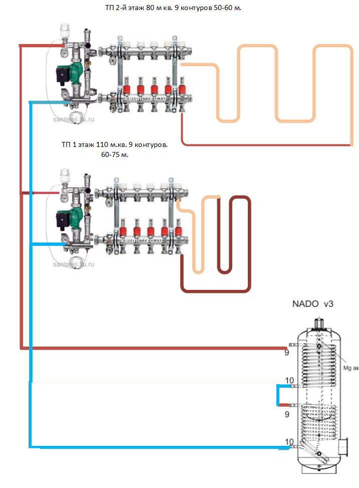

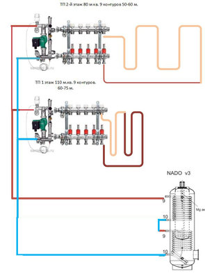

Да можно! Насос в смесительном узле будет создавать напор для циркуляции через змеевик теплоаккумулятора.
Правильно что выбрали CombiMix - последовательный тип смешивания. У Watts IsoTherm параллельный тип смешивания, проигрывает в производительности.
Схему прилагаю.

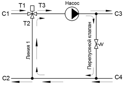

Сообщение Администратор » 15 апр 2015, 05:30
Да! Если Вы намерены сделать умный дом с максимальной экономией тепловой энергией, то следует конечно рассмотреть другой принцип смешивания. Да Смесительный узел CombiMix имеет недостаток в плане потребления низких температур.
Смесительный узел с возможностью потреблять низкие температуры.

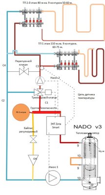

Администратор писал(а):Да! Если Вы намерены сделать умный дом с максимальной экономией тепловой энергией, то следует конечно рассмотреть другой принцип смешивания. Да Смесительный узел CombiMix имеет недостаток в плане потребления низких температур.
Нет, умный дом не получится, но управлять температурой дистанционно надо. Выкладываю обновленную схему. Использовал ваш узел подмеса.
Получается расход ТП для насоса 2 2500 л/час.
Расход для насоса 1 будет колебаться от 1 до 3 куб.м./час в зависимости от температуры ТА. В этой схеме ЭКТ должен ночью заряжать ТА, а в остальное время догревать воду от ТА при необходимости. ТТК только заряжает ТА и он будет подключен автономно. Посмотрите пожалуйста, жизнеспособна такая схема?
