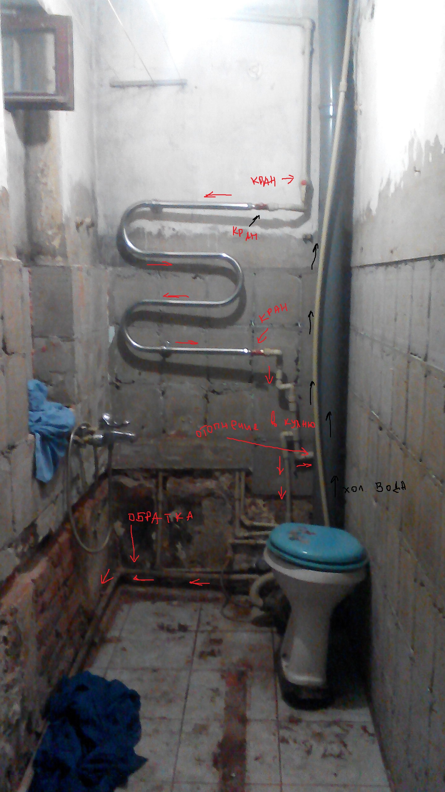

Помогите решить проблему,остывает полотенцесушитель и радиатор. Система отопления однотрубная, подача сверху. Пишу на форуме первый раз, с терминами по отоплению тоже столкнулся только из-за проблемы,строго не судите.

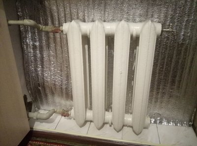

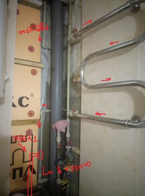

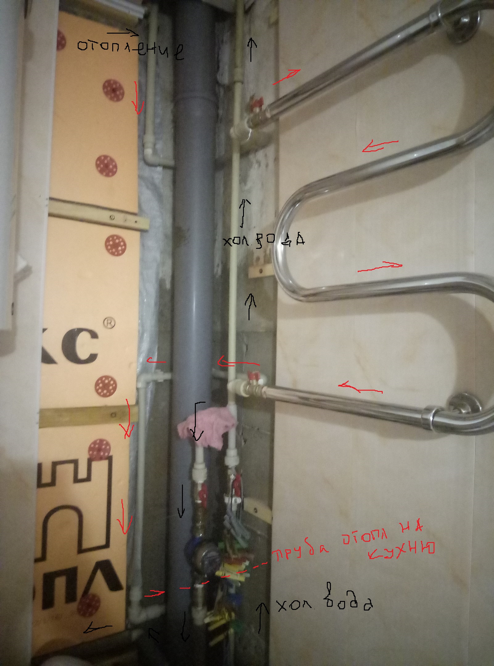

На фото 3(до ремонта). была старая разводка труб. После ремонта змеевик был развернут на правую стенку как на фото 2(стояк ванна змеевик). какой прогрев был раньше не знаю, только купил квартиру. собственно теперь ситуация такая - как только сливаю с радиатора воду 5-7 ведер с шарового крана на батарее в кухне Фото 2(радиатор кухня) то отлично прогревается змеевик в ванне и радиатор в кухне., после минут 10-15 система начинает остывать. обратка с кухни и по ванне была увеличена до 32трубы пластик, интересует такой вопрос решит ли проблему установка перемычки в обратку после змеевика и перед радиатором в кухню как на фото 1_1(перемычка)? по хорошему везде нужно поменять подачу с 1/2 дюйма на 3/4. но это уже буду делать летом. сейчас установка этой перемычки в обратку решит проблему угасания ? куда я только не обращался, все пожимают плечами. никто не может дать ответ правильный.. бадаюсь с ЖЭКом уже с 15 октября. Пожалуйста, помогите!

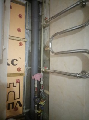

Если таки летом идёт горячая вода, то такой вопрос: на стояке полотенцесушителя до ремонта виден пропиленовый кран, но почему-то только один. Второго нигде там не было? Именно на стояке, а не перед полотенчиком. Кстати вы тоже почему-то поставили только один, причём на другой стояк, который прищепками закрыт, почему и зачем?

Ранее видимо прошлая хозяйка брала с отопления воду на кран горячей воды в ванну))) :o :o Сейчас у меня установлен водонагреватель, по водопроводу все в порядке. по отоплению дом 2 этажа , сталинка, наша квартира на 1 этаже, на 2 этаже соседка прибацаная не давала менять ЖЭУ стояк с чердака по ванне и к нам выйти, теперь у неё на 2 этаже поменяли стояк, т.е. подача стала нормальная, стояк транзитом с ответвлениями на её батареи.. сейчас краны у нас только на полотенчике.. остальные трубы холодной воды..(с прищепками:)) кран на холодную воду поставили, чтобы перекрыть стояк если соседка топить будет..

После замены стояка у соседки сверху напор стал хороший, как и с обратки, воздуха,грязи нет, поменял всю обратку на 32 и 40 пластик, после этого жэушники только разводят руками,"мы не знаем".. а как только прогоняю сливаю с подачи воду, то и змеевик и батарея горячие, через полчаса все тухнет, поэтому вопрос поможет ли мне перемычка как на рисунке в 1 сообщении. Я нарисовал
