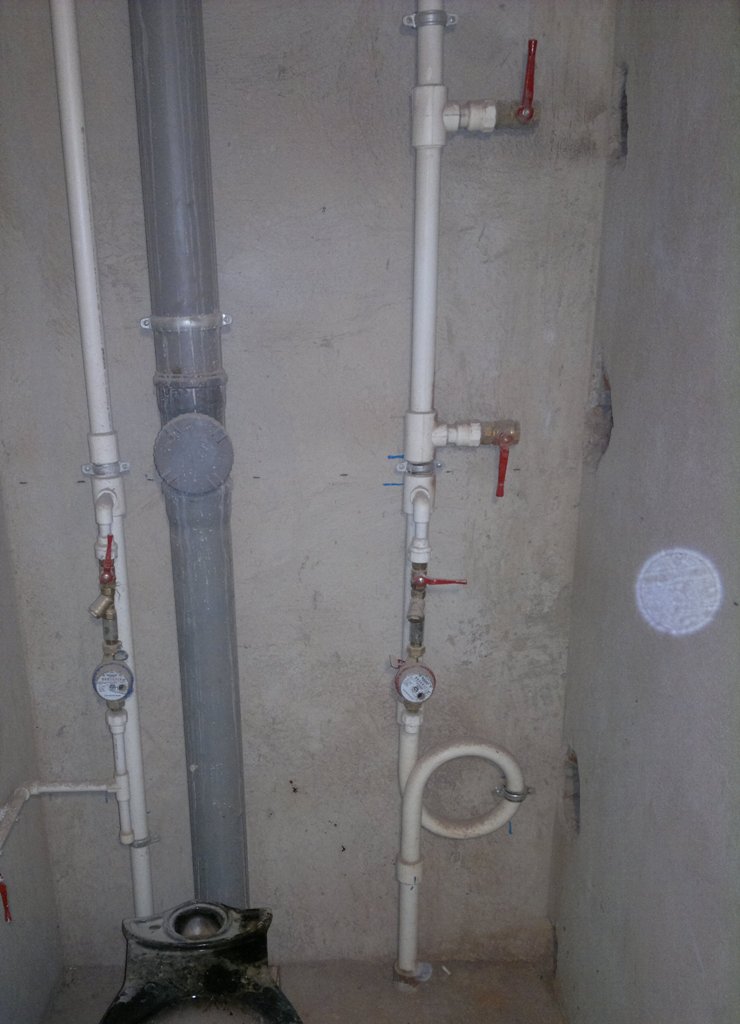

Здравствуйте, такой вопросик.. В новостройке стояк горячей воды пп40, сделаны выводы пп32с дюймовыми кранами на полотенцесушитель. Полотенчик будет размещен примерно в пяти метрах от стояка, более чем вероятно тепло до него доходить не будет, что в этом случае лучше сделать? заранее спасибо.

5 метров это не много. Можете продолжить диаметр до полотенцесушителя не менее вн.д. 25мм (везти придется 40 полипропилен.)
Может хватить даже 32 полипропилен. Но эффект тепла между 32 и 40 будет заметнее, чем между 40 и 50.
Сам полотенцесушитель должен быть в диаметре не менее вн.д. 25 мм.

будем пробывать, но на всякий случай можно ведь кран на стояке поставить?
Нельзя!
