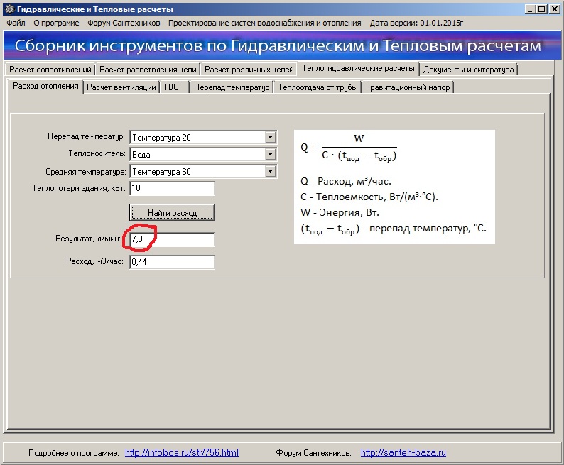

Сообщение Инженер » 24 фев 2015, 05:06
Найти расход смесительного узла:
Потребление теплого пола 10 кВт
Тип: Последовательный
Перепад температур: На входе 60 градусов, на выходе 40 градусов.
Расход равен: 7,3 л/мин

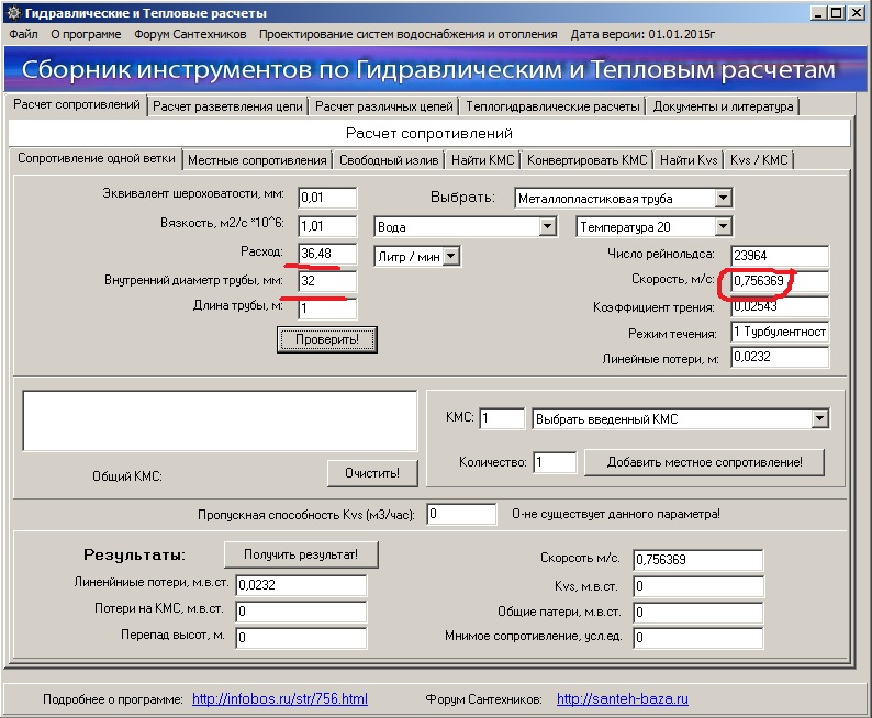

29,18+7,3=36,48 л/мин.
Скорость: 0,75 метр/сек.
Внутренний диаметр 32мм.
Купить программу: http://gidroraschet.ru
