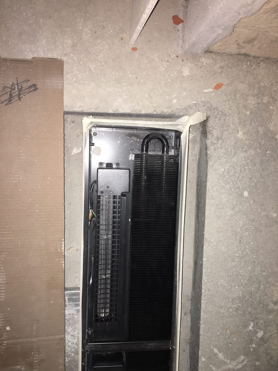

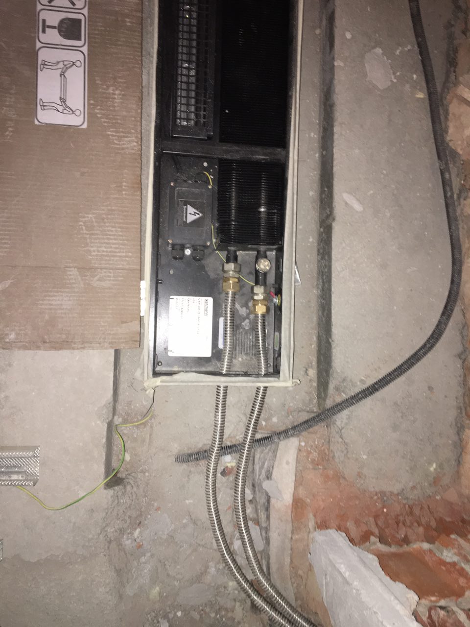

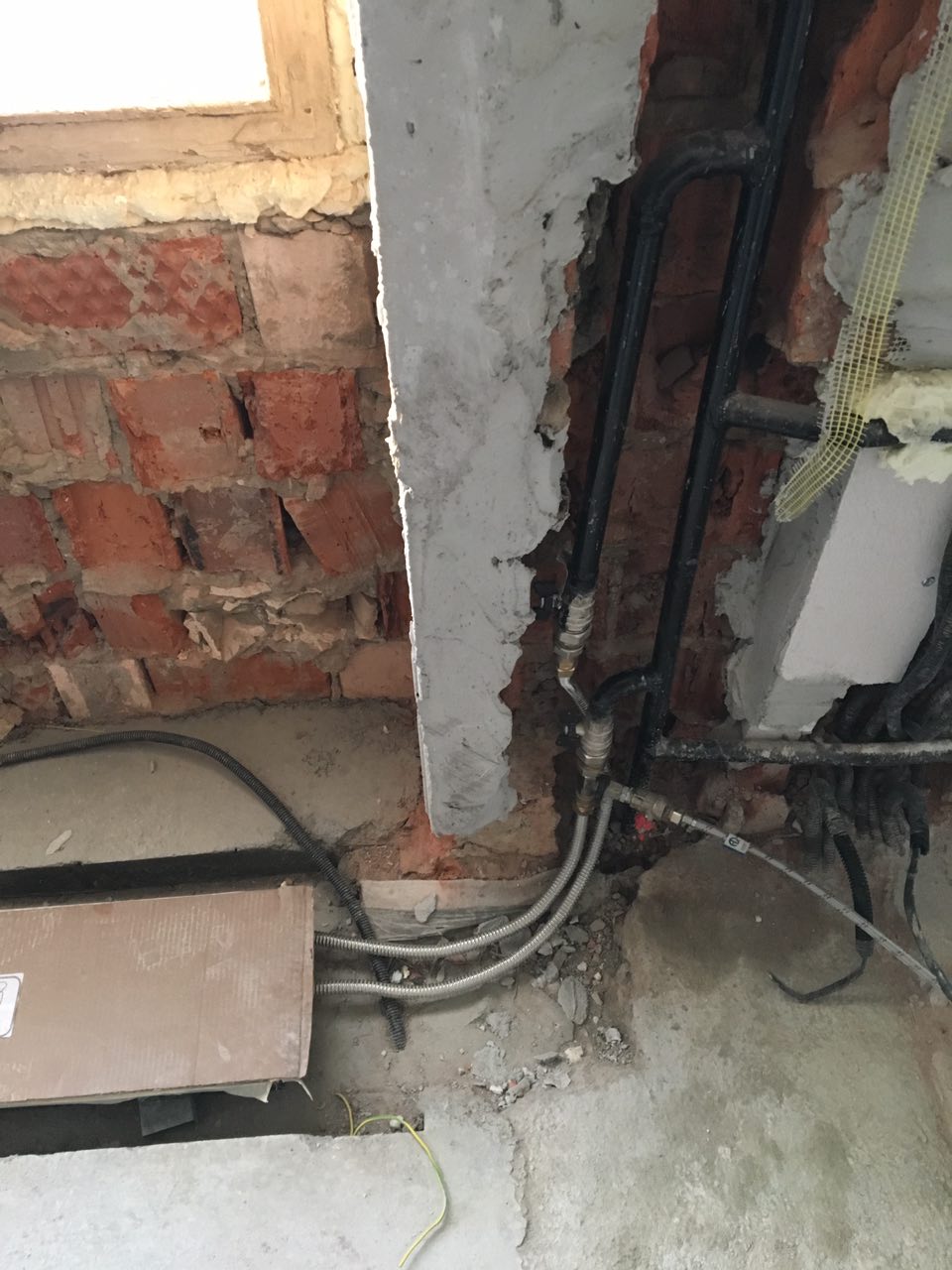

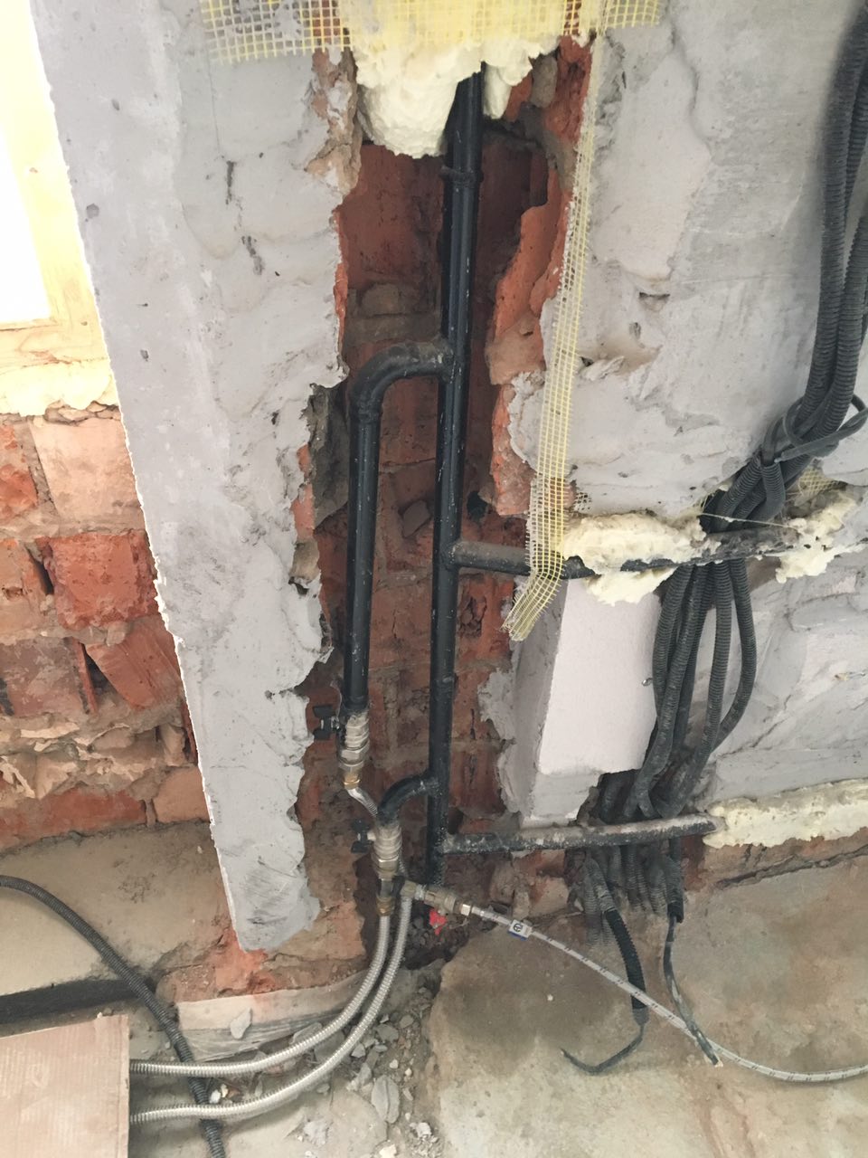

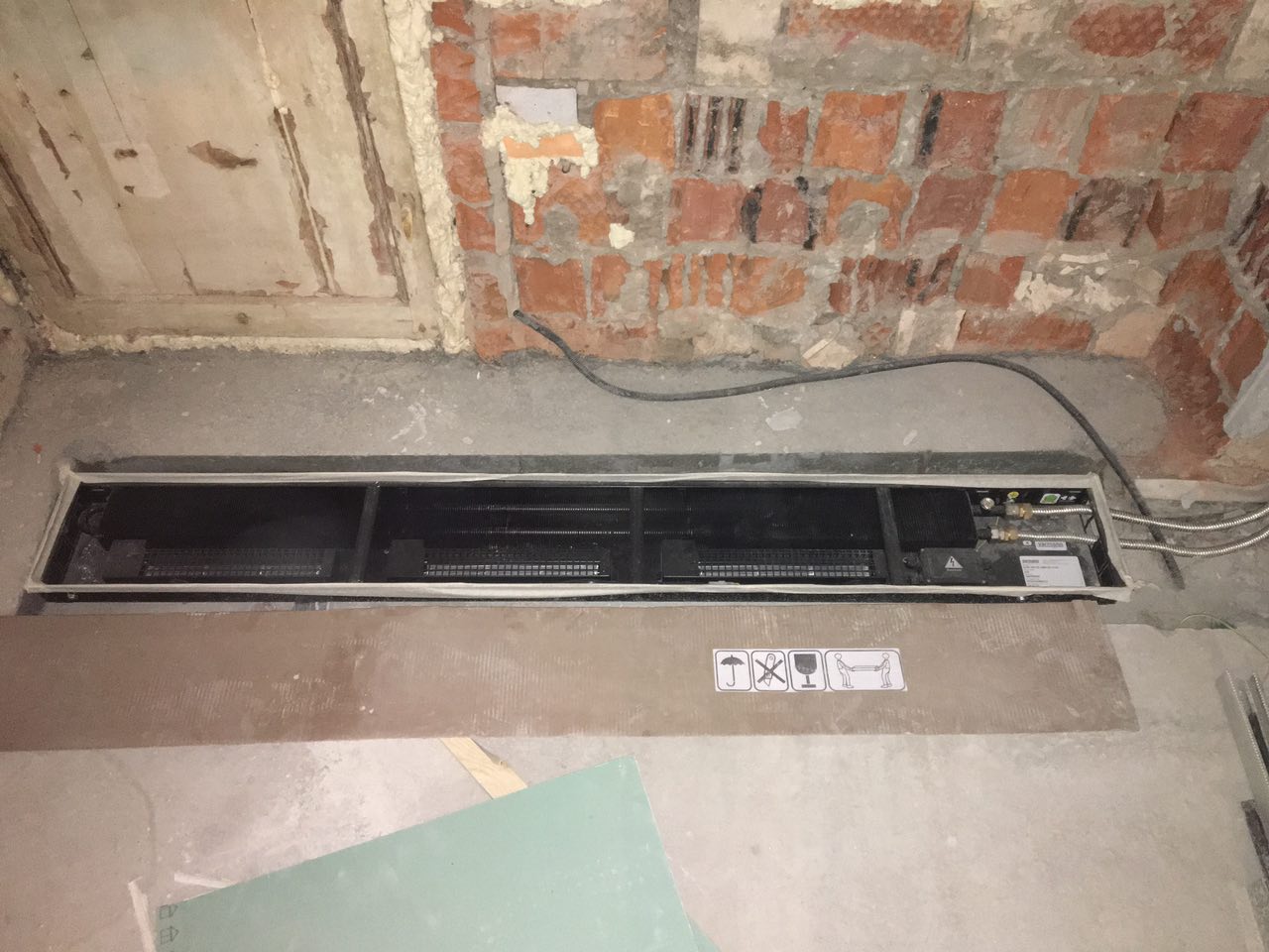

Доброго времени суток.
Хотел бы получить совет знающих и понимающих людей.
Кирпичная пятиэтажка с однотрубной системой отопления(верхняя разводка, стояк 3/4)
Делаем капитальный ремонт и решили демонтировать подоконный блок(выход на балкон) и сделать "окна в пол". Для того, чтобы окно не запотевало + отапливать квартиру было решено поставить водяной внутри польный конвектор с принудительной конвекцией(3 вентилятора).
От данного стояка, работает 2 точки(батарея в спальне и данный конвектор).
Переварили полностью стояк отопления в квартире и сделали между подачей и обраткой заужение(вварили метал перемычку(примерно 6-8мм))
Поначалу конвектор вообще не "продавливался" и не грел(даже когда перекрывали батарею)
Потом укоротили трассу и сделали трубу до кранов более прямой+ поставили на обратку тройник с нипелем(чтобы спустить воздух) и только после этого с полу закрытой батареей начало продавливать и греть(УРА, небольшая победа)
Так вот, вопрос, что сделать, чтобы начало хорошо продавливать конвектор?
Может быть переварить стояк и по-другому сделать краны(обратку ниже) или параллельно обкатке батареи?
Крайний вариант ставить насос.. Или переварить стояк и сделать зауженные на 1/2 между подачей и обратной или на худой конец вообще поставить на стояк кран американку?
Спасибо за потраченное время и жду дельный комментариев:)

Сделайте фото конвектора и всех клапанов в цепи.
На первый взгляд мало напора и сами подводящие трубки до конвектора имеют сильное сужение.
Если в стояке движение теплоносителя с низу вверх, то система будет плохо работать.
Вам наверно придется циркуляционный насос ставить.

Здравствуйте! Переваривать стояк ,если есть возможность.
Макс
Re: Конвектор в однотрубной системе
Сообщение Макс » 10 мар 2017, 11:15
И обвязку,конечно, можно грязевик,можно шаровый клапан со сбросником , регулирующий клапан.

Рассказываю, что узнал, в итоге дозвонился техническому директору самого крупного в нашей стране предприятию по производству напольных конвекторов(я их конвектор и купил), проговорили с ним около часа, выслал ему все фото и всю инфу.
Он сказал, что все фигня и как что не переварий-разницы нет. Надо просто вместо заужения ставить кран и балансировать систему кранами на стояки и на радиаторе, так как он сказал, что самая узкая труба в конвекторе в месте закругления и она примерно 11.5мм и нужно создать давление, чтобы вода потекла через него!
я раз 50 переспросил, нужно ли переварить отводы, он сказал, что и так нормально, главное поставить кран!
Что думаете?

Сообщение Макс » 10 мар 2017, 17:14
Здравствуйте! Запрещено ставить краны на перемычке! Он утаил от Вас информацию-они не расчитаны для однотрубной системы.
