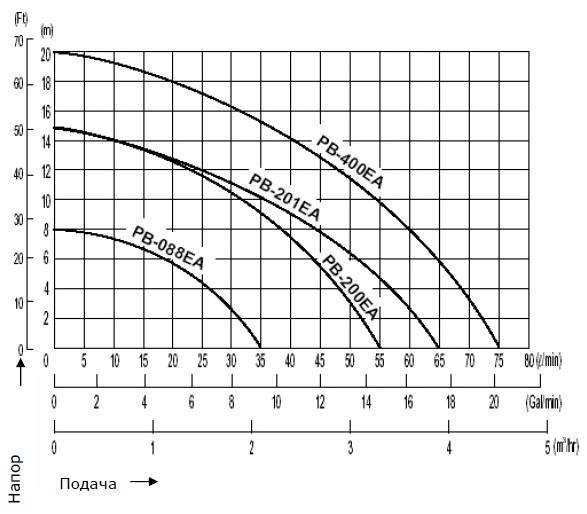

Из паспорта напорнорасхордный график wilo pb 201

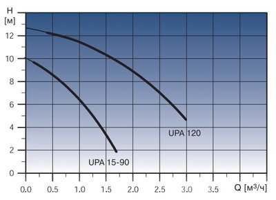

Из паспорта напорнорасхордный график Grundfos UPA 15-90

Вчера поставил насос помощнее - Wilo PB 201. Рассчитывал, что напор увеличится значительно, однако получилось, что после установки Wilo скорость составила 6 литров в минуту. Подскажите, почему такое маленькое увеличение производительности?
Увеличение расхода в два раза потеря напора увеличивается в 4 раза. То бишь расход увеличиваете в 3 раза потеря увеличивается в 9 раз.
Для увеличения расхода иногда лучше увеличить диаметр или убрать клапаны с большим гидросопротивлением.
Нужно изучать вашу схему. В каком узле имеется большая потеря.
Re: Wilo PB 201 на замену Grundfos UPA 15-90?
Сообщение Инженер » 18 апр 2016, 13:19
При благоприятных диаметрах можно добиться 2 кубов в час. А это 33 л/мин.
Поэтому обрисуйте цепь с указанием диаметров и длин трубы.
Укажите высоту башни (нижнюю часть емкости)
Также укажите какие клапана стоят.
При таких маленьких расходах вам следовало не расход увеличивать, а напор насоса при том же расходе.
Сообщение Инженер » 18 апр 2016, 13:24
И что делать, что бы повысить напор - насос мощнее ставить или насосную станцию покупать?
Два варианта:
1. Уменьшать гидропотери
2. Увеличивать мощность насоса
Скорее насос мощнее ставить причем напор должен быть не меньше 15 метров водяного столба. Это минимальное благоприятное давление системы водоснабжения 1,5 bar.
С учетом расхода максимальный напор насоса может быть от 20-30 м.в.ст. Это с учетом стандартного смесителя(с аэратором), который на себе должен терять не менее 1,5 bar для хорошего расхода.
Можно максимальный напор насоса складывать из трех составляющих потерь:
1. Потеря на смесителе 1,5 Bar
2. Потеря на трубопроводе и клапанах. максимум 0,5 Bar при расчетных запланированных расходах.
3. Учесть высоту подъема/спуска воды. каждые 10 м.в.ст.=1 Bar. (подъем = потеря напора, спуск = дополнительный напор к водоснабжению)
Итого: макс.напор насоса = 20 м.в.ст. = 2,0 bar
