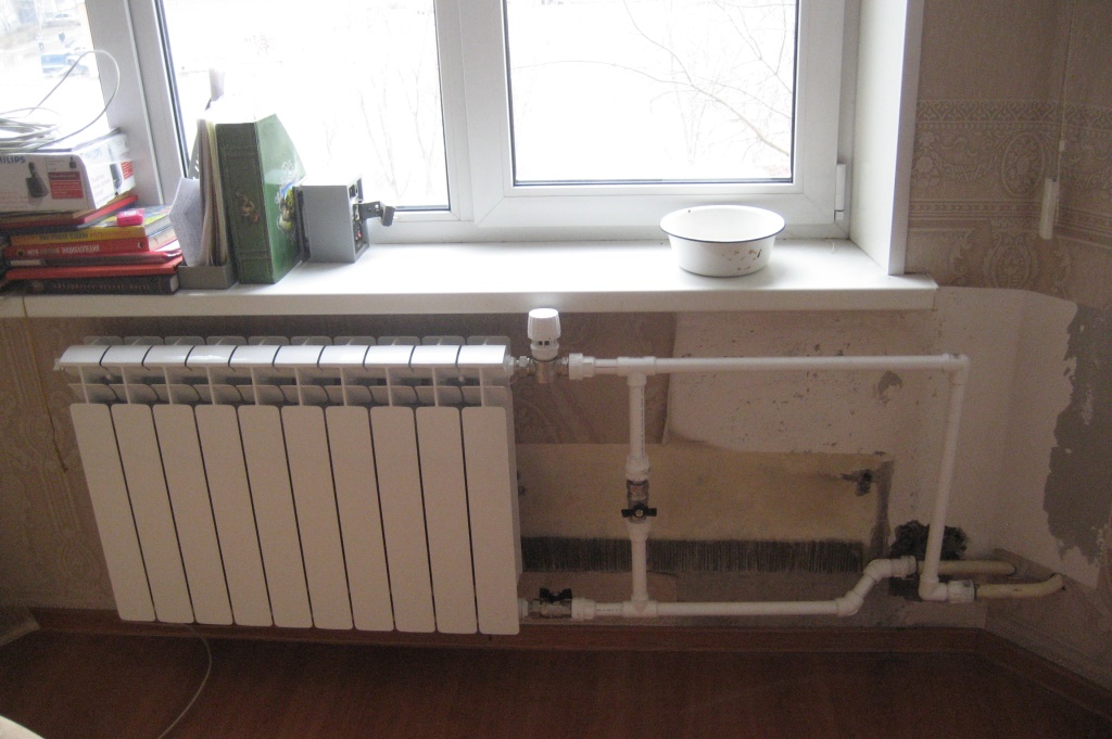

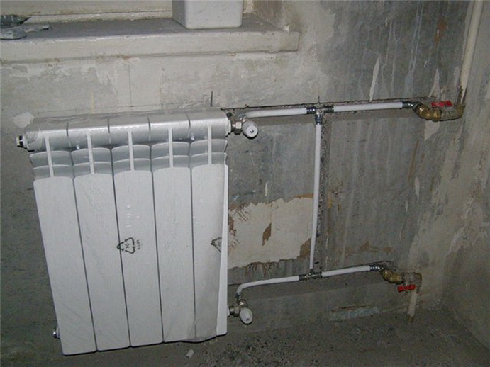

Сообщение Инженер » 10 окт 2015, 14:32
Вот схемы, которые запрещены для однотрубных систем.
Запрещено ставить кран на байпасе. Запрещено уменьшать диаметр стояка.

Сообщение Инженер » 10 окт 2015, 14:34
Как правило иногда могут просто в холодное время закрывать краны на байпасе и тем самым уменьшать весь расход стояка. Это приводит к Вашим проблемам. Иногда уменьшение маленькое делается, но в пределах разумного.

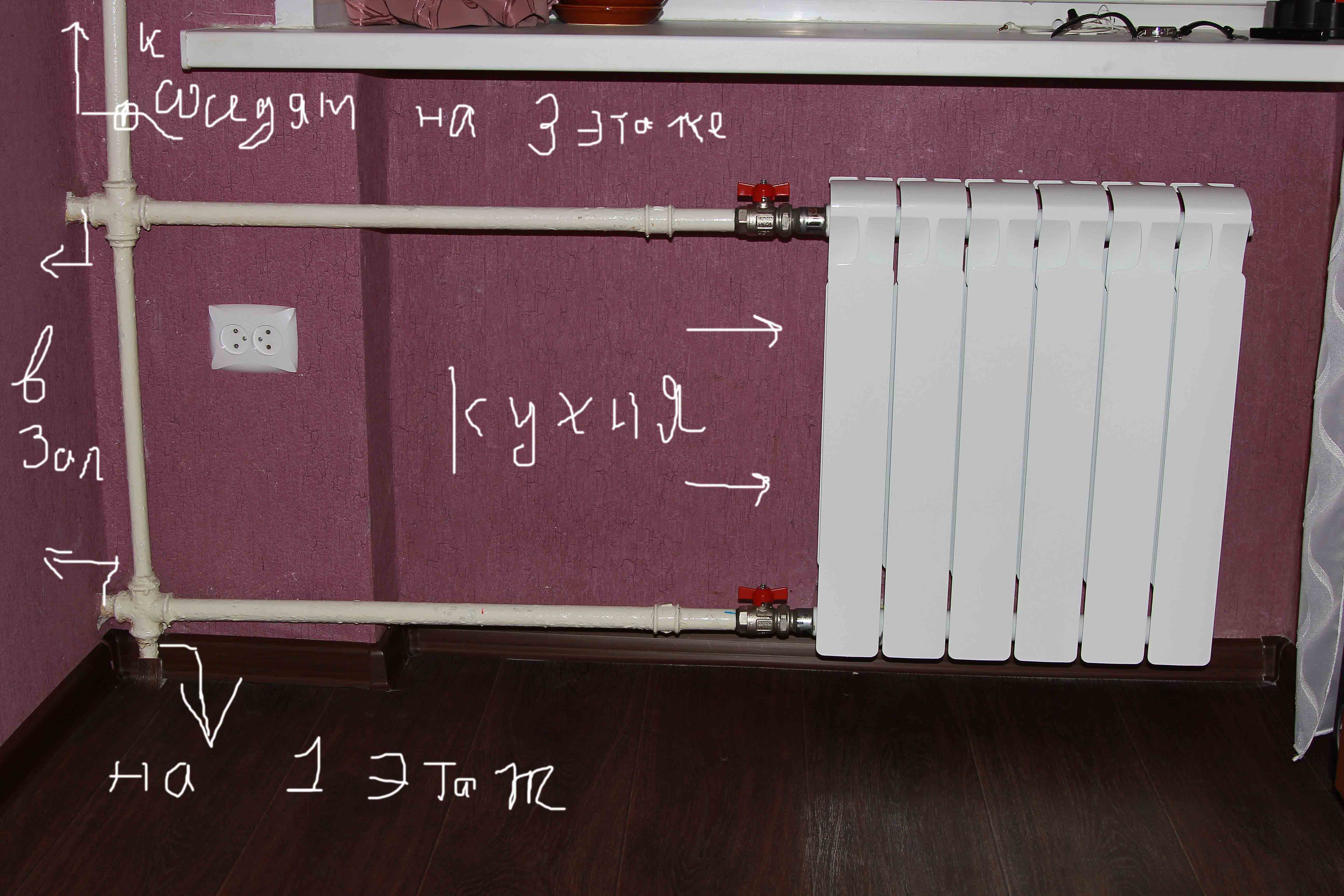

Сообщение fotolev » 10 окт 2015, 14:49
спасибо за ответы у соседей с 4 и 3 этажей всё нормально никаких изменений на 5 этаже не знаю вот фото моей системы

Сообщение Инженер » 11 окт 2015, 02:01
1 этаж тоже нуждается в проверке. Так как уменьшение расхода на первом этаже скажется на всех этажах.
