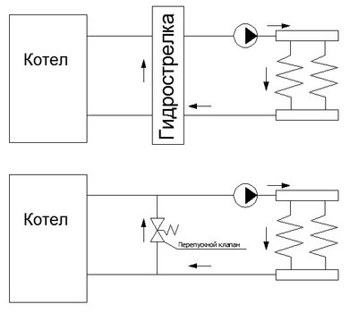

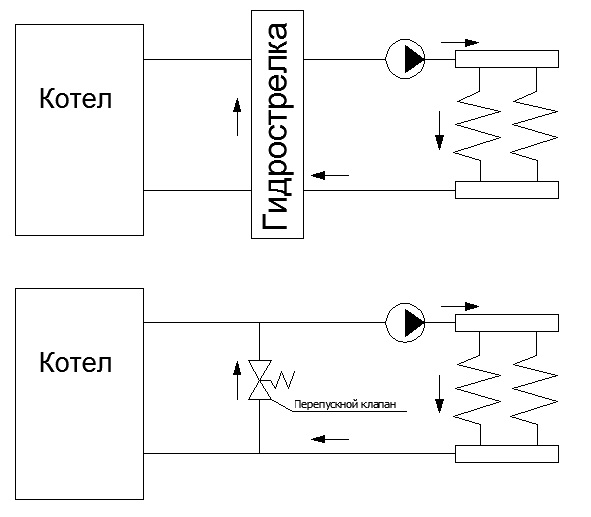

На всякий случай схему покажу
Если надумаете перепускной клапан ставить, то нужен он с хорошей пропускной способностью чтобы через него расход был не менее 1 куб/час. С учетом всех факторов: Напора насоса+сопротивления в трубах.
В общем у схемы с перепускным клапаном могут возникать проблемы, если у Вас контура будут отключаться в автоматическом режиме. Хотя на этот случай можно параллельно поставить второй клапан для расхода котла. Но это уже через чур замысловатая схема получается. Однозначно гидрострелка.
Котлу не желательно уменьшать расход.

Сообщение iosdev » 11 сен 2015, 11:52
Нарисовал схему
