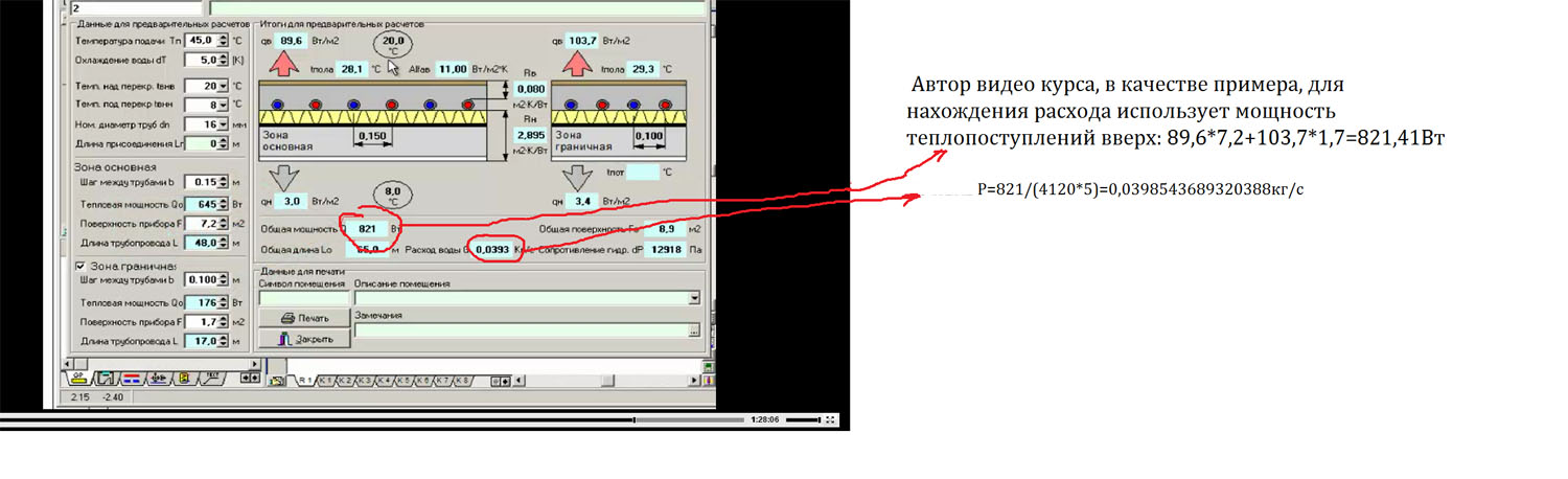

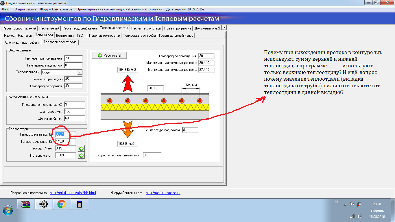

Здравствуйте, у меня вопрос представлен в последовательности скриншотов.

Ответ на первый вопрос: Потому, что тепло уходит также и в низ. А это означает, что нужно учитывать отбор температуры на потребление теплоотдачи вниз.
Я не знаю почему другие программы так считают. Но мне кажется что Вы ошиблись. Другие программы правильно считают и они тоже учитывают потерю вниз.

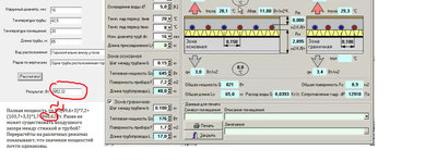

На второй вопрос. По вкладке теплоотдача от трубы, это расчет для открытой трубы, когда тепло уходит по воздуху. То есть расчет регистровых батарей. Раньше были регистры отопления, подробнее: http://infobos.ru/str/819.html

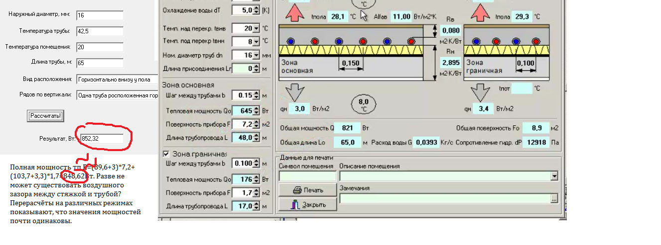

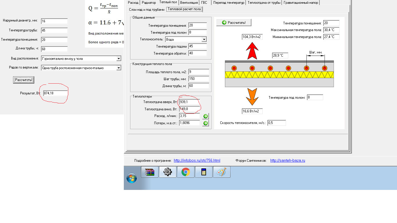

Прошу прощения за назойливость, но представляю ещё парочку скриншотов.

Сообщение Инженер » 17 авг 2016, 05:06
Общая мощность это сумма вверх + вниз.
Вы разное умудряетесь со стыковать. Попробуйте поиграть разными температурами и слоями термического сопротивления.
Расчеты разные. Расчет открытой трубы по воздуху и соприкасающиеся с бетоном.
Хорош уже мусолить тему. Ну может быть и есть соответствия. Но в пределах определенных температур. И разного слоя пирога теплого пола.
