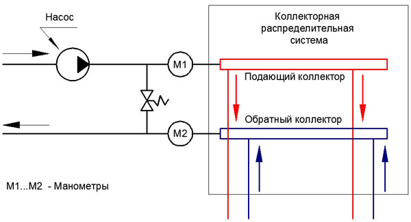

Схема для понимания работы перепускного клапана

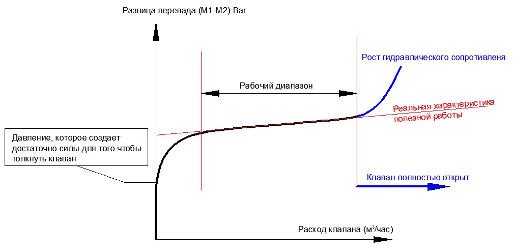

Напорнорасходный график перепускного клапана
Описания принципа работы перепускного клапана: http://infobos.ru/str/605.html

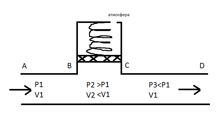

Справедлива ли эта картинка?
Прав ли я буду сказав, что на участке B-C энергия потока теряется на удержание поршня?
А именно потенциальная энергия (давление в потоке). Давление на выходе из узла будет меньше чем на входе при той же скорости.
То есть если исключить всякие вихри, отрыв жидкости от стенки и другие подобные гидравлические потери завязанные на кинетичекую часть (импульс струи), все равно энергия тратится. Верно?
То есть если исключить всякие вихри, отрыв жидкости от стенки и другие подобные гидравлические потери завязанные на кинетическую часть (импульс струи), все равно энергия тратится. Верно?
Согласен с условиями давления и скорости.
Только зачем там пружина?
Кстати давление пружины может быть отрицательным. То есть пружину может вытягивать. Вызвано феноменом инжекции. Давление ответвленного патрубка может быть ниже основного давления.

Я сделал рисунок с пружинкой чтобы проиллюстрировать факт, что даже не совершая работы энергия потока может снизиться. Вот картинка для трубы без изменения сечения. Ситуация ведь не изменится? Уместно изобразить падение давления на участке поршня наклонной прямой? Или есть другие факторы или механизмы взаимодействия?

Тогда так отвечу. Когда нет движения воды, то давление равно давлению по умолчанию например, 1,5 Bar. На стенку трубы осуществляется давление грубо 1,53 кг/см2
Когда происходит скорость и вода двигается то происходит в гидравлике интересный феномен. На стенку трубы уже давит меньшая сила например, 1,2 кг/см2. В итоге и происходит высасывание клапана в вашей схеме.
К сожалению я над этими цифрами вообще не замарачивался, так как по работе вообще не пригождалось. А собственно зачем Вам это, что за ноу-хау изобретаете?
Также давление снижается из-за потерь по длине трубопровода (Трение и вязкость создают потерю напора).
График правильный! В чем смысл? Чего хотите доказать?
Ситуация меняется, так как вода двигаясь сопротивляется движению даже в прямой трубе без поворотов. Идет потеря напора(давления). Этому способствует трение воды о стенку трубы и вязкость.

Причем здесь пружина???
