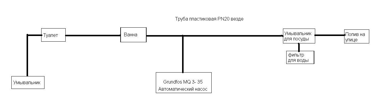

У меня есть такая нестандартная задача и не могу найти ответ на нее, возможно вы подскажете мне? У меня частный дом, стоит насос водяной grundfos mq 3-35, один этаж, насос без гидроакамулятора, точнее он есть но встроенный 200 грамм, захотел поставить себе фильтр для воды, выбрал систему обратного осмоса, купил, поставил, сам работаю в сфере автономного отопления, все вроде хорошо вода фильтруется, только новая проблема появилась система очень медленно фильтрует воду около 4 часов чтобы заполнился бак для воды фильтрованной. При этом насос такой, что только падает давление в системе, включается, там и датчик протока кажется даже есть. Проблема в том, что насос включается каждые 25 секунд, пока вода фильтруется и наполняется бак. Как минимизировать частоту включений с минимальной переделкой системы? Может установить дополнительный расширительный бак перед фильтром или иной вариант? Заранее спасибо!
Схема

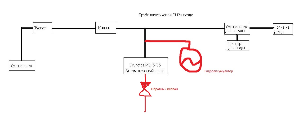

Сообщение Инженер » 19 фев 2015, 04:45

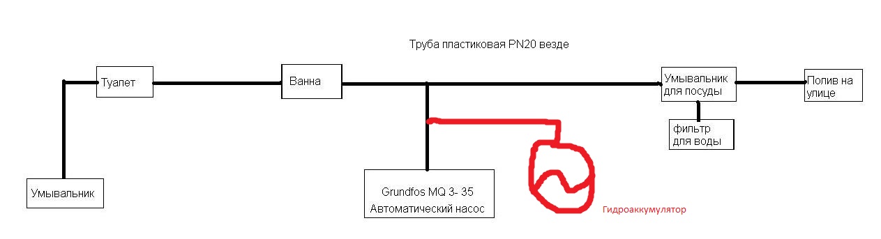

Обязательно поставьте гидроаккумулятор.
Указал на схеме:
Re: Частое включение насоса
Сообщение Инженер » 19 фев 2015, 04:50
Если проблема не решиться значит отсутствует или не работает обратный клапан.
Обратный клапан поставить как указал на схеме:

Сообщение vetalv1987 » 19 фев 2015, 10:45
Клапана есть, один на трубе, один на насосе, но как бить с насосом там нет реле, насос автоматический, дает постоянно 3 атм, на сколько литр ставить бак и какое давление воздуха туда давать?

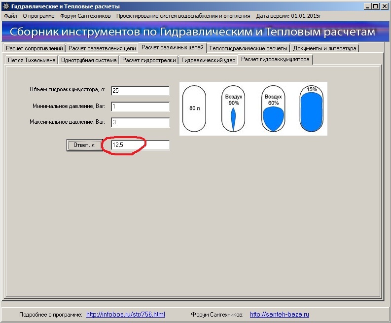

Программа показывает что при перепаде от 1 до 3 bar гидроаккумулятор впитает в себя 12,5 литров.
Купить программу здесь: http://gidroraschet.ru
