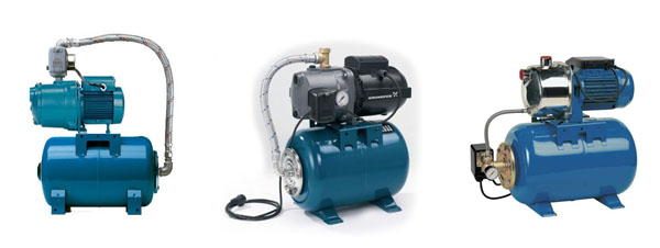

Поставить самовсасывающий насос.
Типа:
Но только цепь автоматической системы с самовсасывающим насосом должна быть в следующей последовательности:
1. Труба от центрального водоснабжения
2. Редуктор давления (по желанию)
2. Водосчетчик.
3. Самовсасывающий насос. (Обязательно самовсасывающий. В нем меньше кавитации и он будет высасывать расход из сети)
4. Обратный клапан
5. Гидроаккумулятор
6. Реле давления
7. Потребление воды.
Скорее всего Вы такую готовую цепь не найдете. Придется самостоятельно переделать.

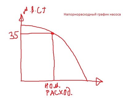

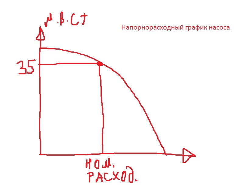

Что касается параметров насоса, то выбираем согласно напорнорасходного графика.
Если хотите давление 3,5 Bar. то насос должен давать напор не менее 35 м.в.ст. на пересечение номинального расхода.
Номинальный расход не должен быть равным тому, как если бы гидравлического сопротивления трубы идущая от центральной трубы центрального водоснабжения до насоса было выше 0,8. То есть если при номинальном расходе гидравлическое сопротивление дает потерю выше 0,8 bar, то номинальный расход нужно снижать. Чтобы не было кавитации насоса при больших расходах воды. Также можно поставить защиту от сухого хода (обычное реле: viewtopic.php?f=4&t=69)

5. Гидроаккумулятор
Спасибо за ответ.
Подскажите пожалуйста, гидроаккумулятор какого объема?
Достаточно ли будет бака который идет вместе с насосом (как на вашей картинке, т.е. 20 - 50 литров)?

Спасибо за ответ.
Отредактировал сообщения выше посмотрите!
Можете брать от 25-50 литров как на картинке. Просто может быть ситуация, когда Вам не понравиться что будет часто включаться и выключаться насос. Тогда в этом случае поставите в систему второй гидроаккумулятор на 80 литров. И они потом будут вместе работать.
