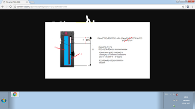

Проведу грубый ручной расчет:
Высота водяного столба 50м. Теоретическое максимальное давление 50 м.в.ст., которое будет зависеть от того, насколько высоко поднимется водяной столб в трубе 25мм.
Осталась задача найти значение, насколько воздух может сжаться в объеме на указанный промежуток давления.
Я однажды сталкивался с этой задачей! – Это расчет гидроаккумулятора, а именно сколько воды затечет в гидроаккумулятор. Расчет затекания воды в гидроаккумулятор кое-где совпадает с расчетом вашей задачи.
Ваша задача еще отличается дополнительной переменной, это высота водяного столба в трубе 25мм.
Подробнее о программе:
http://gidroraschet.ru/kurs/gidravlika/prog/Объем всей труб 25мм длиной 50м. = 24,5 л.
Ответ приблизительного расчета:
Давление воздуха: 19 м.в.ст = 1,9 Бар
Высота водяного столба: 31м.
При условии, что колодец заполнен полностью на 50 м.
