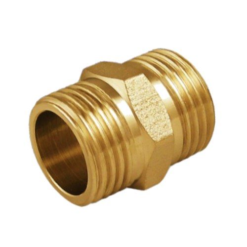

Сорвало ниппель 1/2:
Ниппель просто треснул. Его выкручивайте и ставьте новый.
И на будущее:
Покупайте ниппель более утолщенный, никеллированный. Чтобы не было такого.
У Вас стоят редуктора давления и это означает, что есть риск повышения давления или гидроударов.

По моему мнению он треснул скорее всего из-за того, что была простая боковая нагрузка на конструкцию трубы. Это и привело к разлому ниппеля. Обратитесь в застройщику. По идеи должен отремонтировать за свой счет. Но он может встать в штыки и тупа на Вас наплевать и послать куда подальше. И тогда Вам захочется из-за ниппеля судится. Многие опытные застройщики имеют опыт в судах и просто напросто кидают своих клиентов. И ведь не все клиенты бегут в суд.

Добрый день, а боковая нагрузка от чего?
Труба от счетчика по квартире создает угловую нагрузку за счет банального расположения трубы. При монтаже сантехники видать его уложили с натягом куда-нибудь в торону.
