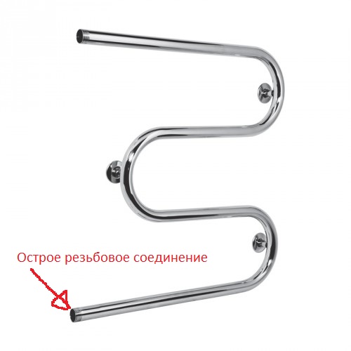

Обычно когда хозяева квартир меняют полотенцесушитель, то со временем у всех появляется течь в местах соединения. Потому что на рынке очень много блестящих красивых соединений, которые имеют ужасное качество в плане герметизации.
Течь образуется из-за того, что в такое соединение вкручивают на прямую трубу полотенцесушителя.
Прокладку просто срезает! Острой кромкой резьбового соединения на полотенцесушителе:

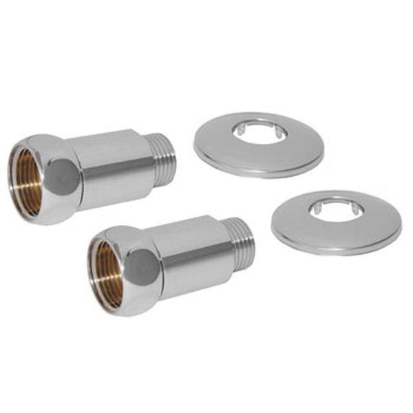

Полотенцесушитель лучше соединять такими американками:
и не будет головных болей с подтеками.

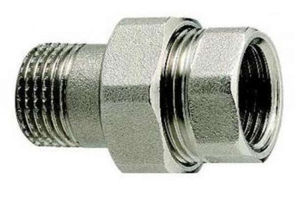

Например, можно присмотреть такие амерканки:

А если кромка на полотенчике не острая? Может ли выдавить прокладку избыточным давлением?

Если кромка не острая, а перпендикулярно резьбе и ширина ее не менее 3мм. То можно использовать с прокладкой. Край ее должен быть идеально ровной. Без кругов и закруглений. Должна быть плоской.
