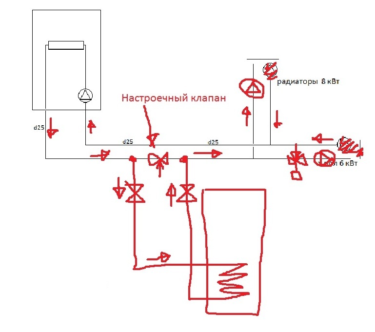

Здравствуйте! Подскажите по схеме . Меняю котел напольный на настенный двухконтурный (контур ГВС не использую) но ставлю бойлер косвенного нагрева. Система отопления комбинированная: радиаторы со своим насосом и теплый пол со своим насосом и подмесом. Будет ли хорошо работать схема !?

Не соглашусь с такой схемой потому, что в бойлер будет затекать разбавленная температура с остывшей из радиаторов и теплого пола.

Если хотите простую схему без всякой автоматики, то можно рассмотреть такую схему:
При такой схеме в бойлер будет попадать всегда горячая вода. Таким образом увеличиваем скорость прогрева бойлера.
Если будет сильно остывать радиаторы и будет вызывать дискомфорт, то откручиваем настроечный клапан. И через бойлер будет меньше расхода проходить, тем самым сильно остужать радиаторы не будем.
Можно на радиаторную ветку не ставить насос, если сопротивление радиаторной ветки не велико. Насос котла продавит!

Неправильно нарисовал схему,перепутал подачу с обраткой,насосы не там

Инженер приветствую! Вы правильно поняли, что надо по простому,без автоматики. Я так понял что если подключить бойлер тупо как радиатор то разница температур в котле будет большая, это плохо. Как думаете- на летний режим можно поставить байпас с краном перед радиаторами и открывать летом и будет греть только бойлер!

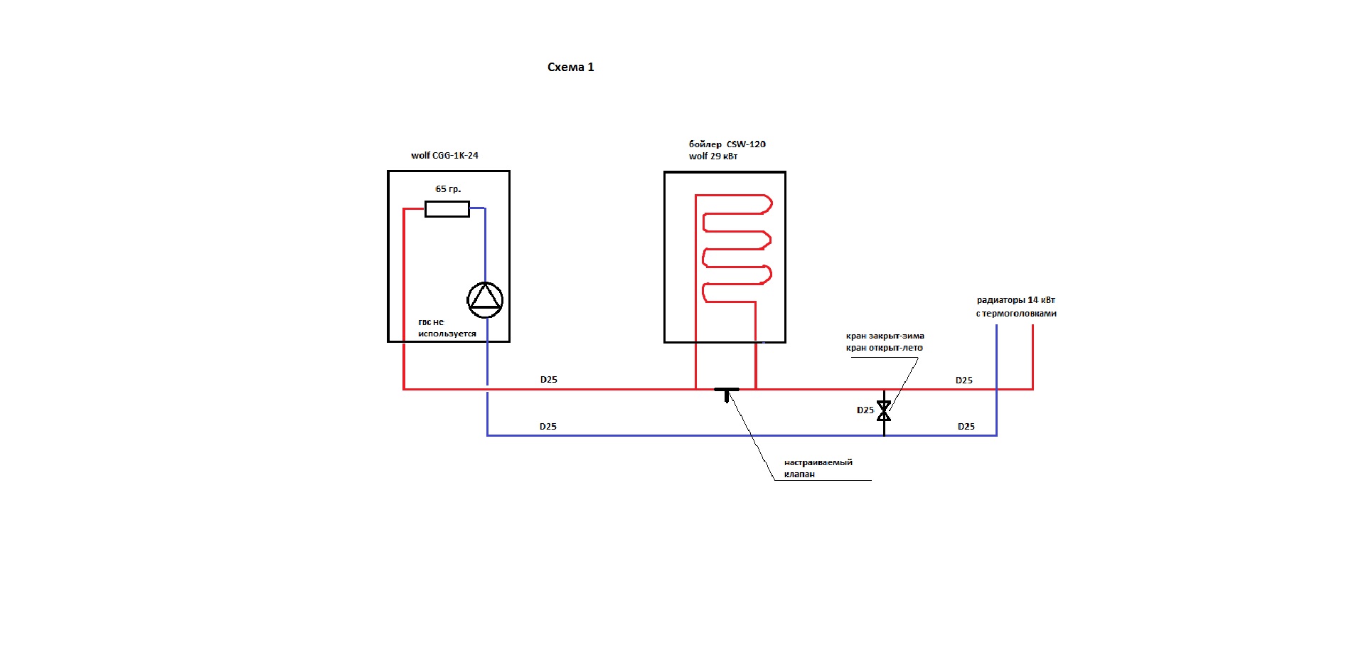

Не плохо!
Если расход через котел достаточный по мощности, то по закону теплотехники Вы не получите сильные перепады губительные для теплообменника. Поэтому параллельное подключение бойлера не приведет к плохой работе, а лишь приведет к плохим расходам между бойлером и радиаторами. Нужно настраивать расходы. Ставьте также банласировочный клапан на бойлер при параллельном подключении.
В общем нужно рассчитывать только какие расходы у Вас получатся в целом на бойлер и радиаторы. И сделать как лучше будет по тепловым параметрам.
Две схемы будут работать. Но лучше схему использовать предложенную мной. Так как поставив бойлер параллельно, то Вы уменьшите расход через радиаторы и ухудшите их работу.
Рекомендуется схему с последовательным подключением через байпас с балансировочником:
В общем если расходов мало у радиаторов то используем последовательное подключение, если расходы хорошие то параллельное.
