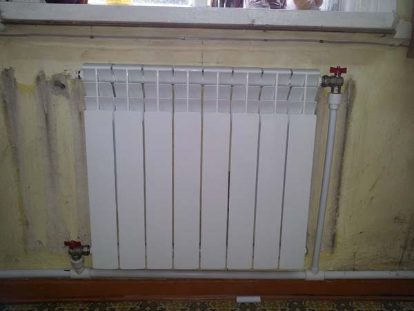

Вопросы:
У Вас радиатор подключен по такой схеме?:
А на байпасе радиатора какой диаметр?

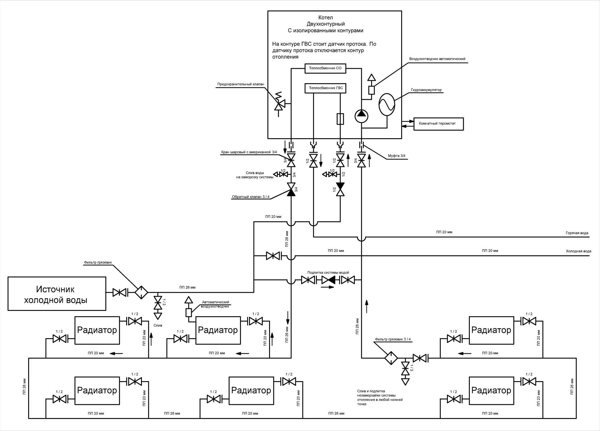

Вашу систему отопления можно было сделать проще:
Re: Не нагревается нижняя часть радиаторов.
Сообщение bander » 23 дек 2015, 14:20
Подключение у меня как на фото только в другую сторону. На байпасе то же 32 ППР, то есть просто стоят тройники 32\25\32. Температура первого радиатора и последнего конечно отличается, но не сильно (в градусах не измерял, на мой взгляд где то разница 15-20%). Может ли это быть связано с диаметром сечения входа в радиатор, либо с некачественными радиаторами?
