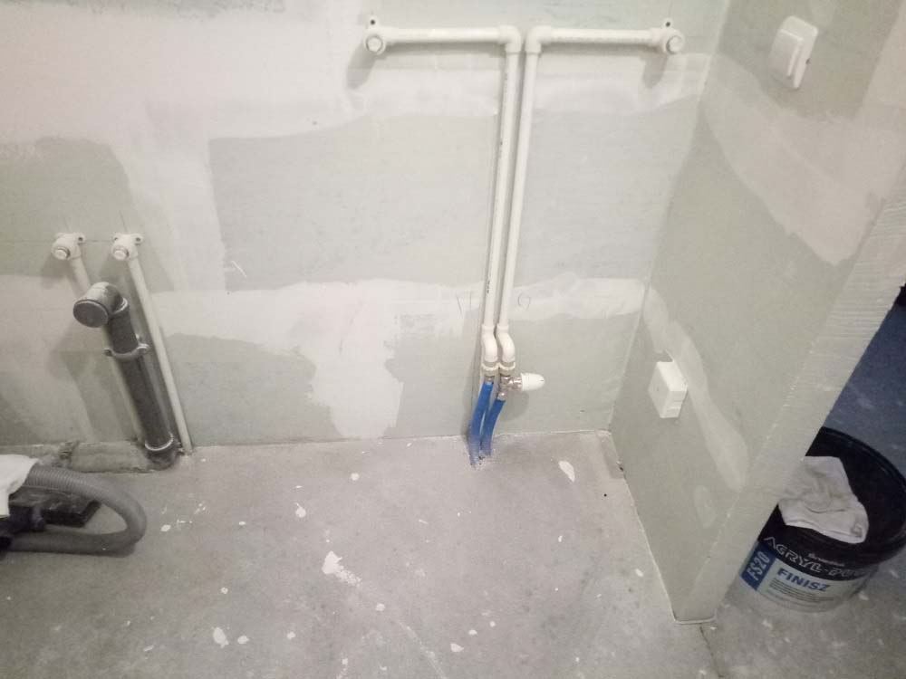

Подскажите пожалуйста могу я подключить дополнительно теплый пол в ванне при такой разводке как на картинке, (на коридор видно, подача отопления есть, она от застройщика), и что для этого нужно, я так понимаю прикрутить переходник на четыре разъёма, 2 на коридор и 2 на ванну, но что то в интернете не вижу подобных переходников.
PS
Решил сделать теплый пол потому что строители не утопили трубы слива полностью, а только на половину, видно слева выходная труба от раковины и еще от ванной но ее не видно на картинке, я сделаю теплый пол и заодно залью эти трубы.

Вы не имеете право менять схему системы отопления. Монтировать теплый водяной пол и тому подобное. Только с разрешения инженера и в том случае, если это будет в рамках задуманного отъема тепловой энергии. А теплый пол имеет большие тепловые затраты. Так что нет!

В квартирах разрешен теплый пол только электрического типа. А теплопотери по подъезду легко можно вычислить :D
А ну ка расскажите как это легко считается? Неужели путем разницы?

Стандартно - посещением квартир с тепловизором
