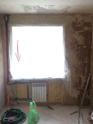

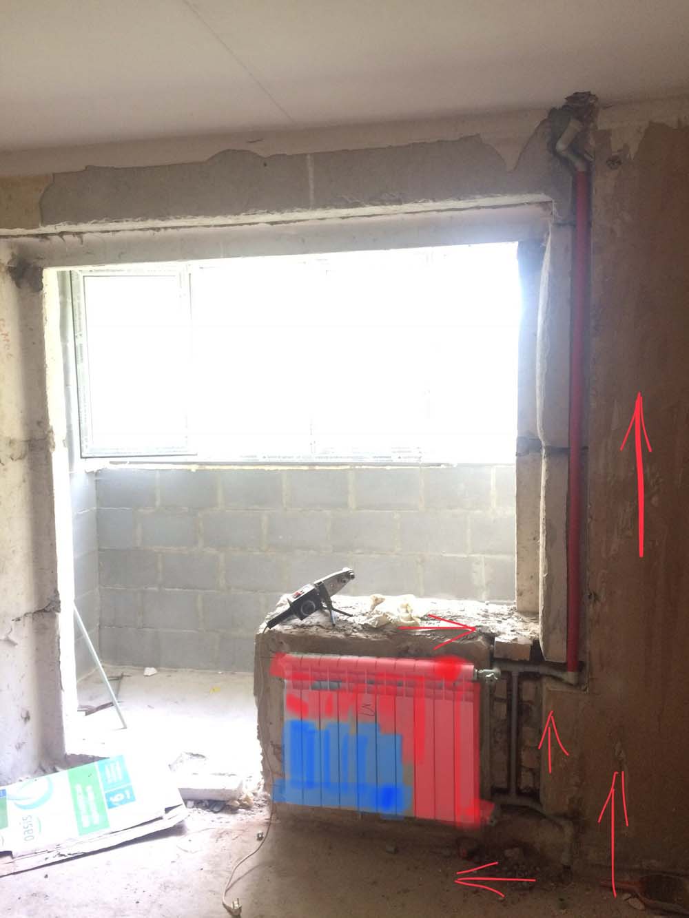

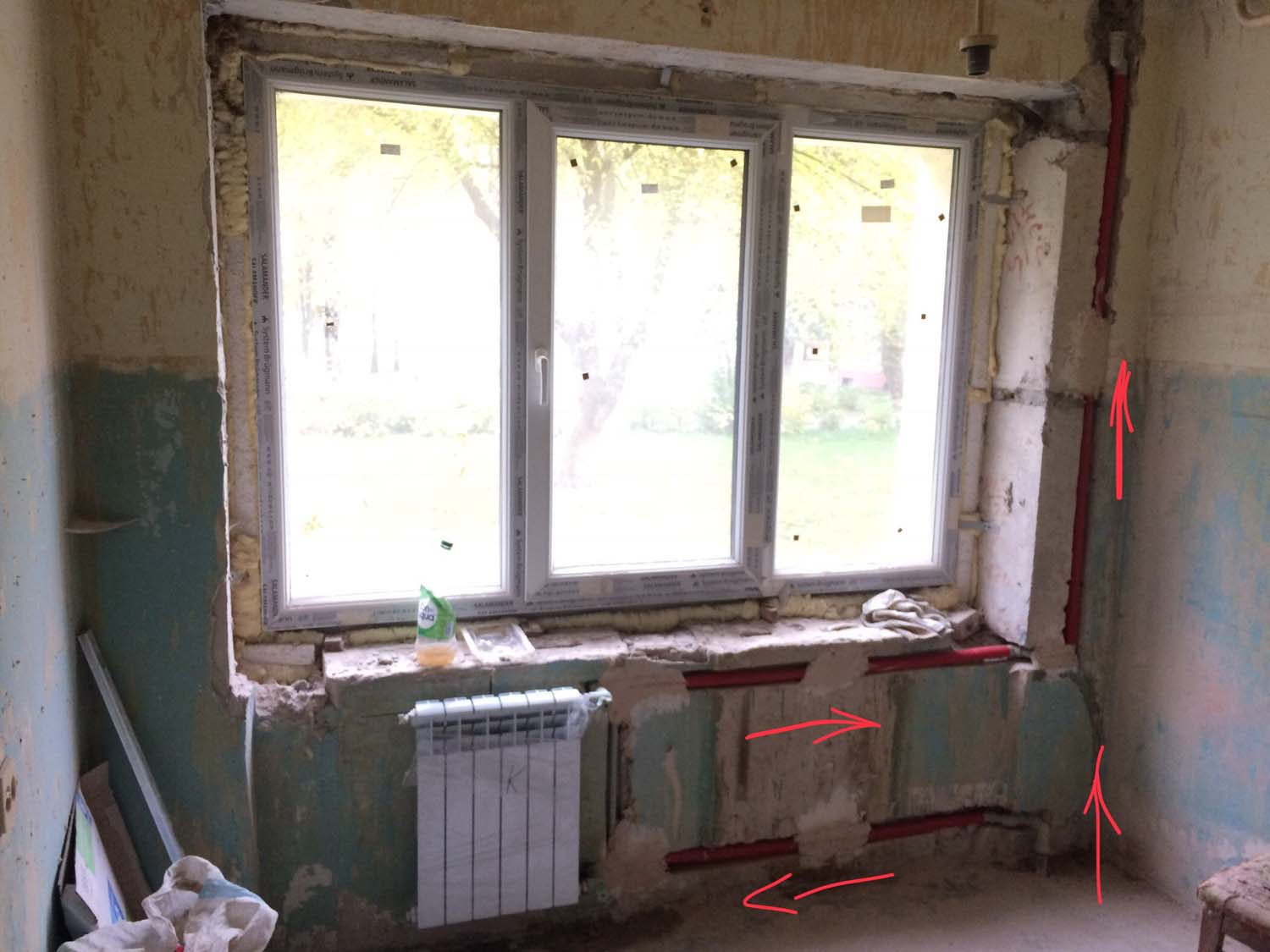

Добрый день уважаемые инженеры ) Проблемма моя такая,рассажу по порядку.5 этажной дом, живу на 1 этаже.Централье Отопленте.В квартире были заменены все радиаторы (чугун на биметал).Чугон 8 секций был заменён на 10 биметала(зал),спальня и кухня с 4 до 6 биметал.В теплопункте стоит регулчтор как я понимаю с датчиком температуры на улице.Первый зимний сезон шпарили они как надо, руки обжигало.Потом летом сняли из для отделки стен, все заштукатурили, покрасили ну и перед отопительным сезоном сам установил их на место. Зажал,открыл краны американки,воздух ушёл к соседям на верх ну для страховки кран моевсконо открыл все норм.Ну и приближаемся к проблеме.Дали отопление и там где малые батареи греет вроде не плохо но как то не равномерно, центр на кухне как кипяток, а по бокам чуть прохладнее.в спальне вроде как все секции примерно одинаковы,вообщем не критично.А вот в зале радиатор греет верх замечательно и первые 3 секции и чем дальше и ниже тем хуже. Последние вообще холодные, но верх как кипяток.На улице сейчас 3-5 градусов +, ночью -1-0.Мы не мёрзнем, температуру не замерял, но думаю не ниже 20. Комфортно.Просто впереди зима....

Проблема описана в этом видео: https://www.youtube.com/watch?v=kR5shvTja34
Во первых движение теплоносителя у Вас снизу-вверх при малых расходах получите проблемы нагрева.
Во вторых нельзя делать такую разводку. У Вас гидравлическое сопротивление стало больше, чем было изначально по отношению к байпасу. И сильнее создает тормоза это регулировочный клапан.
Не во всех однотрубных системах плохой расход в стояках. Но там где он уменьшается там возникают проблемы с прогревом. А подобная разводка еще усугубляет положение.

Спасибо что ответил. Просто интересно почему первый сезон грело хм..А можно ли что нибудь сделать в данной ситуации?как то исправить это положение.Я смотрел это видео спасибо.Секции якобы убрать.
Работа системы отопления с каждым годом может ухудшаться.
Сначала был хороший запас. Потом инженеры поняли, что на вашу трубу можно подключить еще один дом и снизили ваши запасы.
Либо инженерам дали задание снизить издержки системы отопления. Вот и снизили все лишние запасы.
Кстати не исключено, что Ваши соседи испортили стояк. И снизили расход стояка. В прочем как и Вы испортили.
А Вы знаете, что пайка полипропилена может получиться с сужением прохода?
Что делать:
1. Сначала протестируйте (накройте одеялом радиатор). Если поможет, то убирайте секции.
2. Попробуйте заменить все краны на полнопроходные шаровые. Расход может увеличится в зависимости какая пропускная способность у прежних кранов.
3. Менять разводку трубы и диаметры с учетом гидравлического расчета: http://gidroraschet.ru
