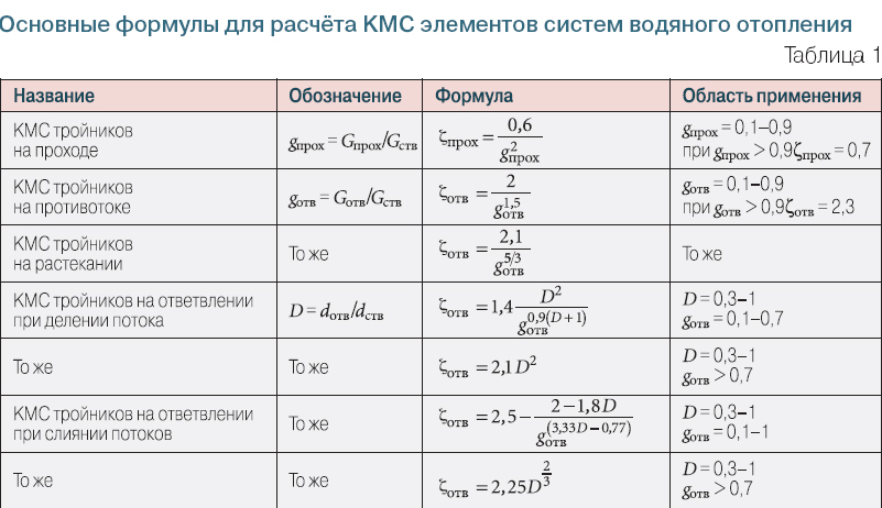

Добрый день. В приложенном файле приведены формулы расчета КМС тройников.
Сведения взяты из книги Самарина О.Д. Гидравлические расчеты инженерных систем.
Расчеты КМС тройников: на проходе, на ответвлении при делении потока, на ответвлении при слиянии потока по этим формулам не совпадают с расчетом КМС аналогичных тройников в вашем видео.

Как это в видео не рассказывается про КМС?
В видео на 58:05 программа считает тройник с параметрами: ствол 16,6 мм; проход 13,2 мм; отвод при делении потока 13,2 мм.
Согласно расчету программы тройник имеет КМС на проход = 0,42; КМС на отвод при делении потока = 0,86.
В видео на 1:00:35 показаны расчетные расходы через этот тройник:
ствол (труба 1) 7,3 л/м; проход (труба 2) 4,47 л/м; отвод при делении потока (труба 3) 2,83 л/м.
Применяя при расчете КМС на проход указанного тройника первую из формул на картинке, получаем КМС = 1,6 против 0,42 в вашей программе.
Применяя при расчете КМС на отвод при делении потока указанного тройника четвертую из формул на картинке, получаем КМС = 4 против 0,86 в вашей программе.
Обращаю внимание, что при расчете КМС тройника по приведенным формулам необходимо знать не только отношения диаметров отводов тройника, но и отношения расходов через эти отводы, чего при расчете КМС тройника программе не известно.
Вопрос - как считать КМС тройников правильно?

Инженер писал(а):Я сомневаюсь в верности расчетов. Слишком большой КМС. Может что-то напутали, я не проверял ваши расчеты.
Считаю, что сейчас расчеты в программе не столько страшны учитывая Вашу суждения. Судя по кинетической энергии мне не верится в ваши завышенные КМС.
Расчеты правильные. Сомневаетесь-проверьте.
