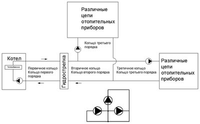

Я предлагаю использовать такую цепь:
И создавать на каждый смесительный узел кольцо третьего порядка.
То есть обычная схема с гидрострелкой и коллекторным разделением на множество контуров(смесительных узлов).
Не обязательно делать гидрострелку с большим диаметром, можно просто замкнуть трубой как показано в этом видео: http://gidroraschet.ru/kurs/gidravlika/ ... strela.htm
Да и там же рассказано про коллектор.
