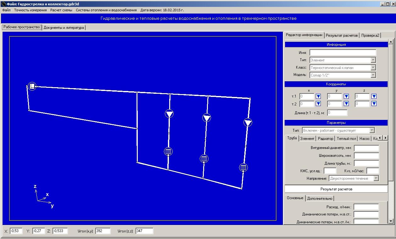

Программное обеспечение позволяет делать гидравлические расчеты в трехмерном пространстве.
В трехмерном пространстве вводите схемы системы водоснабжения и отопления – программа находит расходы, давления и температуры в цепях в зависимости от физических законов.

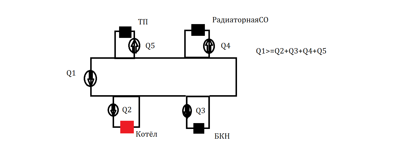

Здравствуйте, у меня вопрос может ли данная программа рассчитывать с.о. с первично- вторичными контурами(рис.1)? И если можно, то представьте какой-нибудь простецкий расчёт данной с.о. в этой программе.
andrey
Re: Technotronic3D Гидрорасчеты в трехмерном пространстве
Сообщение Инженер » 22 авг 2016, 03:46
andrey писал(а):Здравствуйте, у меня вопрос может ли данная программа рассчитывать с.о. с первично- вторичными контурами(рис.1)? И если можно, то представьте какой-нибудь простецкий расчёт данной с.о. в этой программе.
Легко может. Я пока не буду давать примеры по расчету. Я вашу цепь записал себе в тетрадь дел. И будет пример по этой схеме.

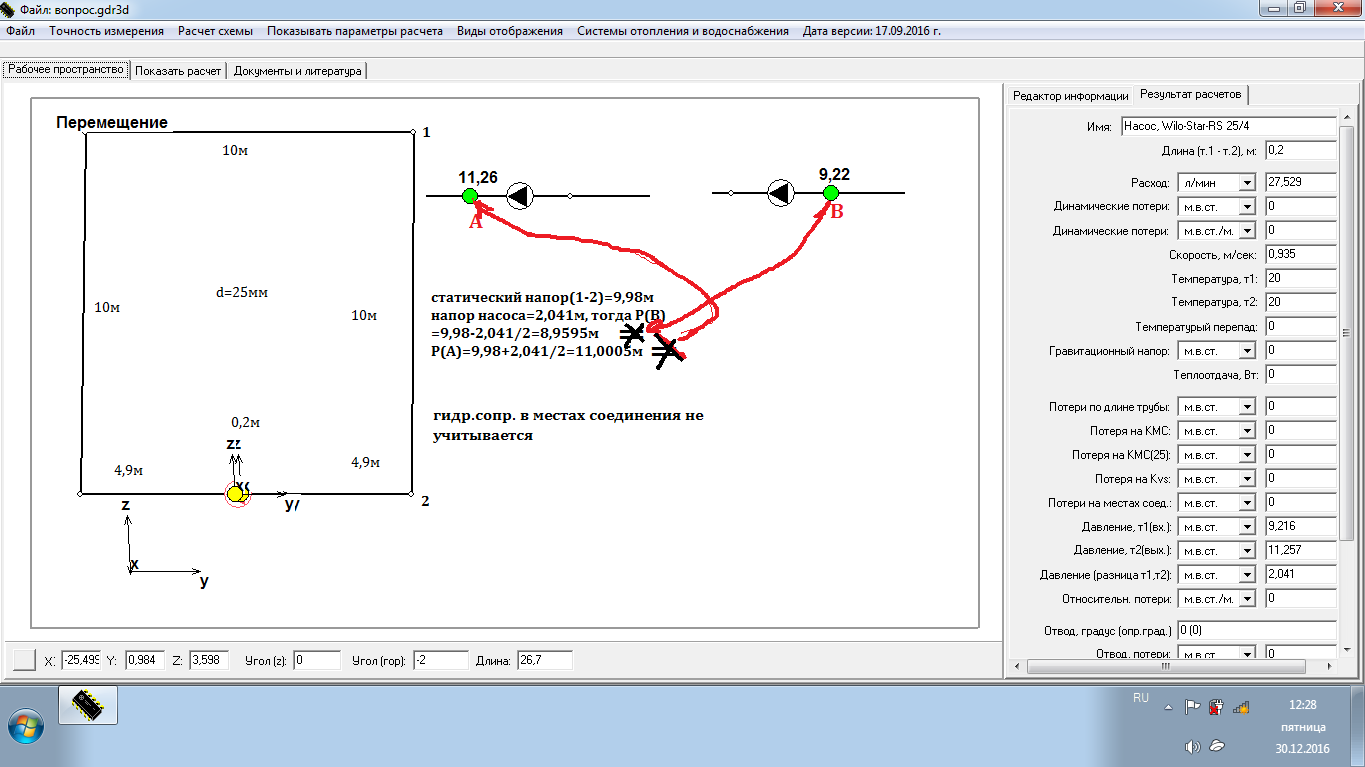

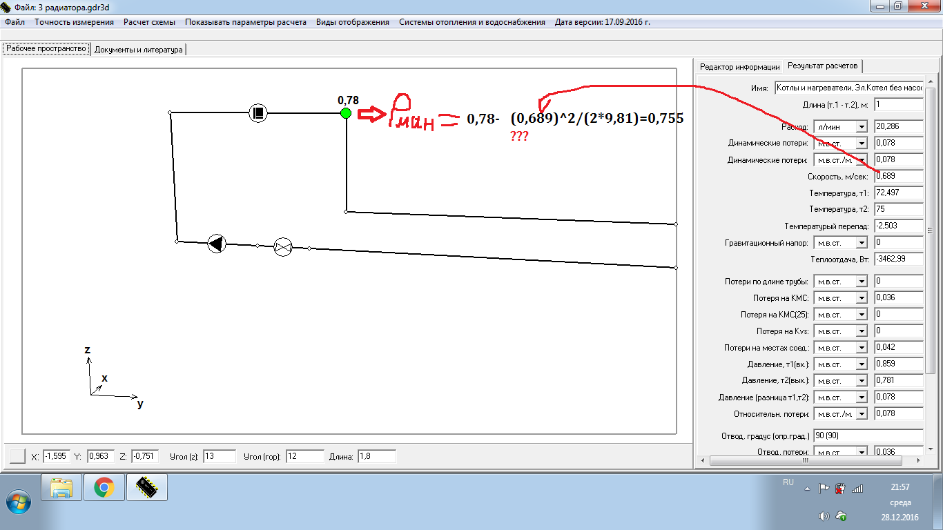

Не могу понять какое давление показывает программа в точках?
Сообщение Инженер » 29 дек 2016, 05:11
Гость писал(а):Не могу понять какое давление показывает программа в точках?
После расчета находится точка с самым минимальным давлением и оно равно нулю м.в.ст.
И от точке к точке устанавливается давление на всех элементах относительно динамики и статики. Учет идет по гидравлическим потерям, а также учитывается плотность теплоносителя и расчет гравитационного столба воды.
В данном случае на картинке смотрим на котловое оборудование. Давление в точке1 минус динамические потери. Статика не считается, если нет разницы высот точки 1 относительно точки 2.
Статика это давления вызванное водяным столбом (гравитацией воды, теплоносителя)
Точка 2 = Точка 1 (0,859) - динамические потери (0,078) = Точка 2 (0,781 м.в.ст.)
Re: Auto-Snab 3D Гидрорасчеты в трехмерном пространстве
Сообщение Гость » 30 дек 2016, 10:13
Я так понимаю что в программе Р(м.в.ст.)-это сумма динамического и пьезометрического напоров? Не понятно распределение давления в контуре?
