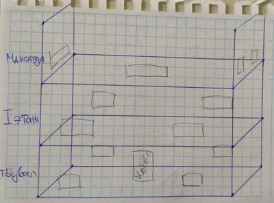

Посоветуйте(Подскажите) схему отопления.Спасибо .

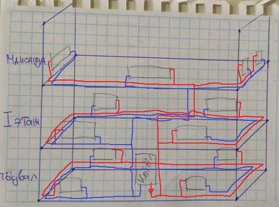

Сообщение Инженер » 08 дек 2016, 04:57
Здравствуйте! Извините за поздний ответ. Слишком много тем создается и времени бывает не достаточно. И приходится откладывать ответы.
Нарисовал схему на скорую руки в паинте.
Подвал и первый этаж: Попутная - петля Тихельмана. Второй двухтрубная.
Как выбирать диаметр для петли Тихельмана: http://infosantehnik.ru/str/99.html

Re: Посоветуйте схему отопления
Сообщение Евгений 52 » 19 фев 2017, 05:48
Подскажите пожалуйста а почему на втором этаже вы сделали тупиковую систему отопления а не петлю Тихельмана?
Сообщение Инженер » 04 сен 2017, 03:45
Добрый день ! а другие схемы возможны ?
Конечно! Можете на каждый этаж сделать однотрубную системы. Трубы, которые идут в каждый этаж подключаете радиаторы по однотрубной системе.
Подробнее о схемах с описанием достоинств и недостатков: http://infosantehnik.ru/str/110.html
Сообщение Инженер » 04 сен 2017, 03:49
Экономия позволяет! Тут скурпулезный расчет. Я просто знаю как будет работать система с какими расходами и как схемы отличаются по работоспособности. Изучайте гидравлический расчет и станет понятно, а поможет в этом программа: http://gidroraschet.ru/kurs/gidravlika/ ... esent2.htm
