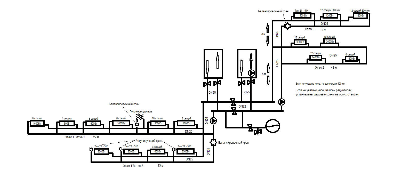

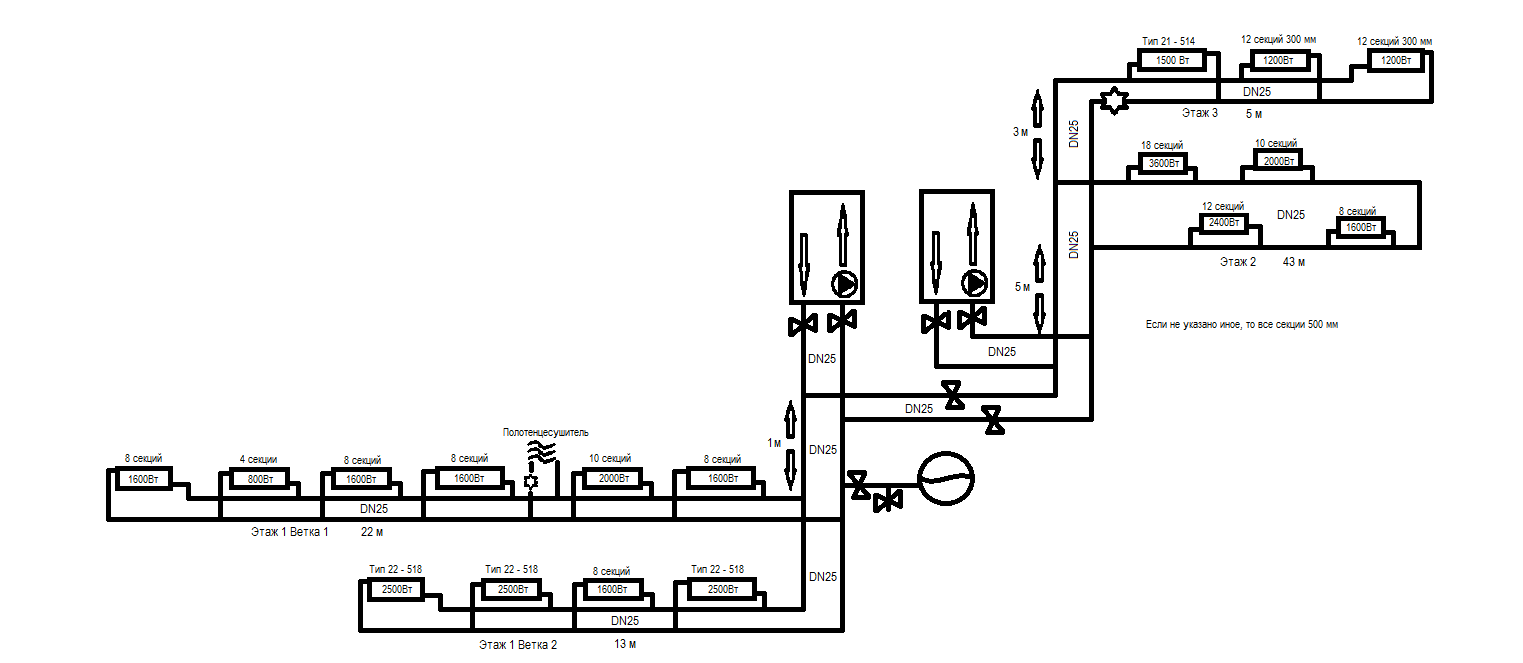

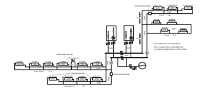

Имеется система отопления дома (схема old). При наступлении морозов более 30 градусов на более 5 дней - температура в доме на некоторых участках (конец ветки 1 этажа 1 и этаж 2) падает до 19 градусов, что очень мало, учитывая, что в доме трое малолетних детей (постоянно болеть начинают). Причем если работает ОДИН котел, то температура вообще опускается ниже 18. Если разделить ветки закрыв шаровые краны на котловом узле и включив второй котел (т.е. один котел работает только на две ветки 1 этажа, а второй только на второй и третий этаж), то температура поднимается до 19, но все равно - этого очень мало. До минус 30 ОДИН котел справляется со всеми ветками!
Вводные данные:
Т подачи котла примерно 75, обратки 45. Котыл ОБА 24 кВт газовые двухконтурные.
Т подачи ветки 1 этажа 1 примерно 60 с дельтой 20. Т помещений от 25 (первый на 10 м2 и и второй на 20 м2), до 19! (на двух последних радиаторах на 16 м2).
Т подачи ветки 2 этажа 1 примерно 70 с дельтой 30. Т помещений от 18!! на ПЕРВОМ радиаторе (длина подвода DN20 = 4 м), до 23 (двух последних радиаторах на 24 м2)
Т подачи ветки этажа 2 от 60 на первом радиаторе с дельтой 15 до 30 на последнем с дельтой 5. Температура помещения ПЕРВОГО и ПОСЛЕДНЕГО радиатора 19!! на комнаты 20 м2 и 12 м2, второго и третьего - Т=23 - нормально.
Т подачи ветки 3 этажа примерно 73 с дельтой 15 на биметалле 12 секций 300 мм до дельты 25 на панельном тип 21-514. Установлен балансировочный вентиль т.к. самая короткая ветка вверху - поджат. Т комнаты 20-21 - в принципе - нормально.
Как я могу предположить - т.к. температура подачи на первых радиаторах во всех ветках примерно одинаковая = от 60 до 70 (или это большая разница в данном случае?), а дельта очень большая = до 20-30, то как причина неэффективной работы СО может быть то, что насосы котлов не справляются с расходом при увеличении нагрузки на отопительные приборы. Даже при разделении веток не хватает скорости потока.
Как вариант, я предполагаю, что положение может спасти разделение контуров котлов и веток и установка насосов на контура 1 этажа (+ балансировочный кран на короткий контур) и второго-третьего этажей (схема new). Тем самым будут разгружены котловые насосы и будут свободно греть разделитель. Переделать всю систему на этажах и стояк не представляется возможным, т.к. сделан ремонт и трубы скрыты. Возможно модификация только околокотлового пространства.
Вопросы:
1. Поможет ли реализация схемы new получить повышение Т в помещениях с низкой температурой до 23 хотя бы? От нехватки скорости потока и большой дельты такие проблемы?
2. Может можно без применения насосов скорректировать СО? Может насосы 24 кВт котлов ДОЛЖНЫ нормально справляться с такой НЕБОЛЬШОЙ, по моему мнению, СО? Может надо где-то что-то просто отрегулировать дополнительно?
3. Какие будут дополнительные рекомендации? ЗАМЕРЗАЕМ?! Пока Т на улице увеличилась до выше минус 10 - хотелось бы внести корректировки в СО.
П.С. СО проектировал не я. Такой купил дом. Так что - "невиноватая я" (с).

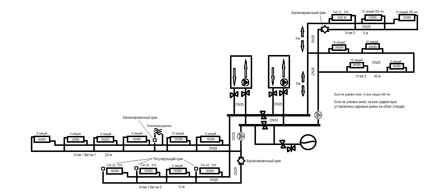

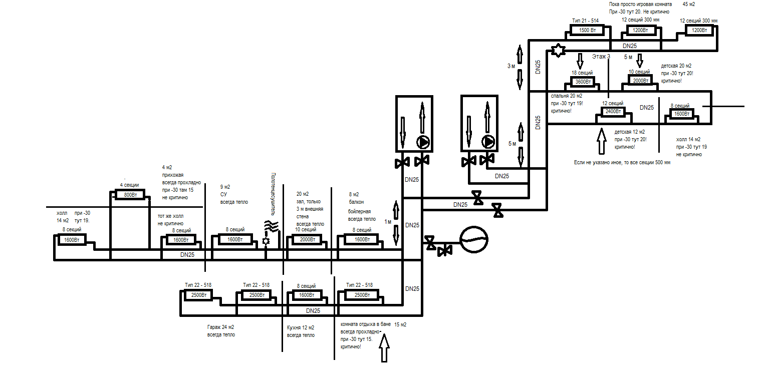

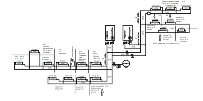

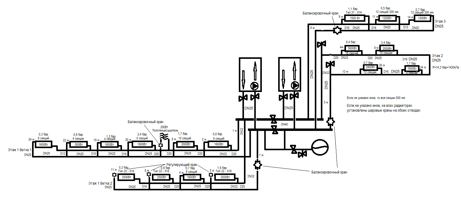

Приложил первый вариант с указанием комментариев по комнатам и еще два варианта, как я вижу возможное решение проблемы по изучению инета.
Можете посоветовать, сработает хоть один из них?
Основа первого - сделать коллектор DN40 и от него стояки контуров оставить те же, но на обратки стояков повесить свои насосы 25/40.
Основа второго - сделать коллектор, убрать стояки и вывести каждую ветку на коллектор отдельно. Возможно как вариация с первым (если не поможет) - повесить насосы на длинные ветки, если те не будут продавливаться котловым.
Или ни одна из этих схем не сработает?
П.С. На схеме 2 посчитаны давления, и диаметры труб - на них не обращайте внимание - это я пытался по науке посчитать. Не уверен, что правильно... ВСЕ трубы DN25! Подводка к радиаторам везде DN20.
П.П.С. Сейчас по факту, если перекрыть соединение стояков и каждый котел направить на свой стояк, то как раз такая ситуация с температурами и возникает. Если ОДИН котел работает на ОБА стояка (второй отключен) - то холодает в доме еще раньше и еще быстрее! Потому на коллекторе DN40 предусматриваю шаровые краны - на всякий случай, чтобы разделять ветки и стояки...
П.П.П.С. По инету котлы на коллектор соединяются параллельно сначала между собой, а потом в коллектор одним входом/выходом. По моей схеме с входом/выходом в коллектор с разных сторон - будет работать? Не нарушатся какие-нибудь физические гидравлические законы, что котловые насосы вообще сгорят?
Re: Замерзаем!
Сообщение Гость » 23 ноя 2016, 17:10
Вот так планирую сделать коллектор, только второй котел не с первым вместе, а с другой стороны коллектора запустить.
DN40 хватит на коллектор? Или DN63 взять?

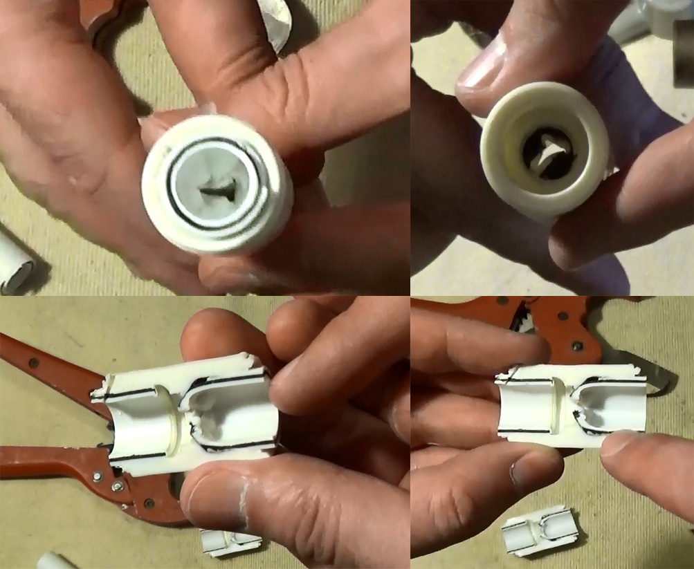

Пришлите фотографии самих радиаторов. Там какие краны стоят? Есть балансировочные клапана или термостатические клапана?
Что такое схема OLD ?

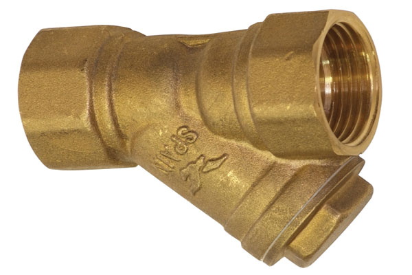

Если у котлах стоят фильтры грязевики, то их нужно почистить! Возможно, они забиты и сильно уменьшают расход.
У Вас, возможно плохо спаяны трубы из полипропилена. Это бывает, когда не опытные люди начинают паять трубы и сильно их перепаивают. И это приводит к сильному сужению в местах пайки. Это тоже уменьшает проход.
Большие температурные перепады говорят о том, что очень маленькие расходы.
Котлы у Вас имеют хорошую мощность, чтобы осилить эту нагрузку. Только не хватает расхода.

2. Если не помогает нужно проверять магистральные трубопроводы на дефект при пайки на сужение соединения. И менять трубы. Начать с котлового контура.

Гость писал(а):Вот так планирую сделать коллектор, только второй котел не с первым вместе, а с другой стороны коллектора запустить.
Не поможет. Коллектор не решает вашу проблему. Вы можете просто 32 полипропиленом все завязать.
Обратитесь лучше в фирму и не нужно заниматься самодеятельностью.
Возможно, что лучше Вам поставить гидрострелку-байпас и насос и все увязать в одном коллекторе 32-40. И на каждый радиатор поставить балансировочный клапан.
Также умные люди-инженеры протестируют проблемные узлы магистральных труб.
