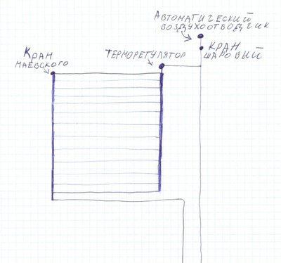

Здравствуйте. Столкнулся с такой проблемой:
Этаж 12 многоквартирного дома. Этаж последний. В ванной комнате есть полотенцесушитель подключенный к системе центрального отопления. Полотенцесушитель имеет уклон 1 градус (правая часть эго есть выше нежели левая) и где то в нем собирается воздух и он остывает. Воздух выпускаем с помощью такого трюка: вместо воздухоотводчика прикрепляем шланг и открываем кран. Слышим как с системы (с полотенцесушителя) выходит воздух с водой вместе. По 2 минутах кран закрываем все монтируем обратно. Система работает (иногда даже 6-7 часов). но по каким то причинах в систему вновь попадает воздух и полотенцесушитель вновь холодный.
С Крана маевского как открутим идет только вода. Автоматический воздухоотводчик работает исправно.
Вопрос такой как заставить работать эту схему и хорошо ли установлен этот полотенцесушитель. Почему воздух не выходит с крана маеаского или с воздухоотводчика а собирается в полотенцесушителю.

Вы бы фотографию прислали. Не понятно. Может у Вас труба кривая. Есть воздушная петля.
Возможно что автоматический воздухоотводчик не работает.
Так и должно быть.
Скорее всего проблема в кривой трубе, которая имеет дугу или угол вверх и создает воздушный карман для воздуха.
Воздух весь не выйдет из полотенцесушителя. Так как вода вверх не может подниматься. И воздух опускаться вниз не может. Он остается в воздушном кармане вверху.
Почему скапливается воздух ну это дело физики. При изменение температуры и давления могут происходить реакции выделения газов из воды.
Когда вода поднимается вверх в ней падает давление и высвобождается газ из воды. То есть этот газ-воздух под большим давлением растворен в воде. Газ под давлением имеет маленький размер и легко помещается в водяную среду. При подъеме он расширяется и появляются микроскопические пузыри. Эти пузыри воздуха частично могут попадать в ваш полотенцесушитель и попадать прямо в воздушный корман полотенцесушителя.
Решение проблемы: На высокую точку полотенцесушителя ставьте автоматический воздухоотводчик. Скорее придется поставить его на трубу возле полотенцесушителя.

Вот присылаю фото:
Могли бы вы уточнить где именно есть эта кривая труба?

На фото кривой трубы нет, которая бы создавала воздушный карман.
Если не работает автоматический воздухоотводчик, тогда проблемы с приходом трубопровода из под пола. Может быть труба в полу уложена с перепадами, где возникает воздушный карман.
