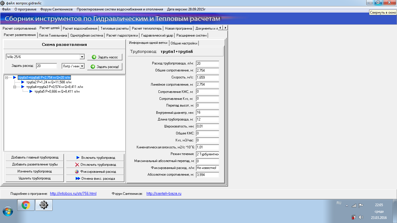

Здравствуйте .Ради эксперимента для простой схемы(рис.1) произвёл гидр.расчёт при помощи программы Technotronic8.exe(рис.2), а затем рассчитал как в курсе- результаты значений расходов разные . Несколько раз перепроверил, но ни чего не сходиться. Привожу своё решение и буду благодарен если укажите на ошибку: Q1=q2=q6=20(взял произвольно) при помощи программы (рис.2) нахожу расходы q2=11,588 Q2=q4=q5=q3=8,411. Нахожу мнимые сопротивления для 2 контура:
R2(11,588 л/м)=5764,558 ; R5(8,411л/м)=5819,392 ; R4=R3(8,411л/м)=3821,594
R22=R2+R4+R5+R3=19227,138
R12=R21=- R2=-5764,558
Q2*R22+Q1*R21=0 = > 8,411*1922,7-20*5764,558>0 ???

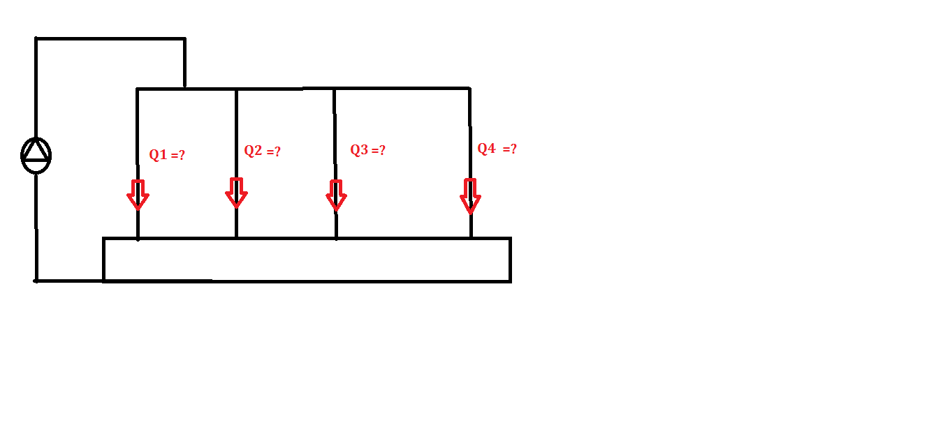

У меня есть платный курс по гидр. расчётам, в котором вы подробно приводите решение, нахождение значений расходов для попутной с.о.Просто я хотел на примере простой схемы ( параллельное разветвление) проверить правильность представленного вами решения и в дальнейшем применить этот метод для сложной схемы(рис.3)
