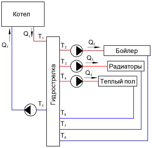

Единственное что по рекомендую: Патрубки по последовательности исправить.
То есть последовательность сверху вниз:
1. Подача котла
2. Бойлер ГВС - подача
3. Радиаторы - подача
4. Теплый пол - подача
5. Бойлер ГВС - обратка
6. Радиаторы - обратка
7. Теплый пол - обратка
8. Обратка котла
Так КПД стрелки будет высоким по тепловой передаче.
Re: Гидрострелка
Сообщение Инженер » 12 янв 2015, 11:18
Если обратку котла поднять выше бойлера обратки, то вы будите в котел загонять нагретый теплоноситель. Чтобы КПД было выше нужно в котел загонять очень холодный теплоноситель.
Учитываюя разнос по температуре с теплым полом.
Re: Гидрострелка
Сообщение Инженер » 12 янв 2015, 11:22
Последовательность не случайна! Тем самым если проследить за теплоносителем, то обратка из радиаторов будет затекать в теплый пол. А обратка из бойлера будет затекать в радиаторы. В случаях если расход котла будет маленьким.
Очень хорошие условия получаются. Сделайте так как я говорю...

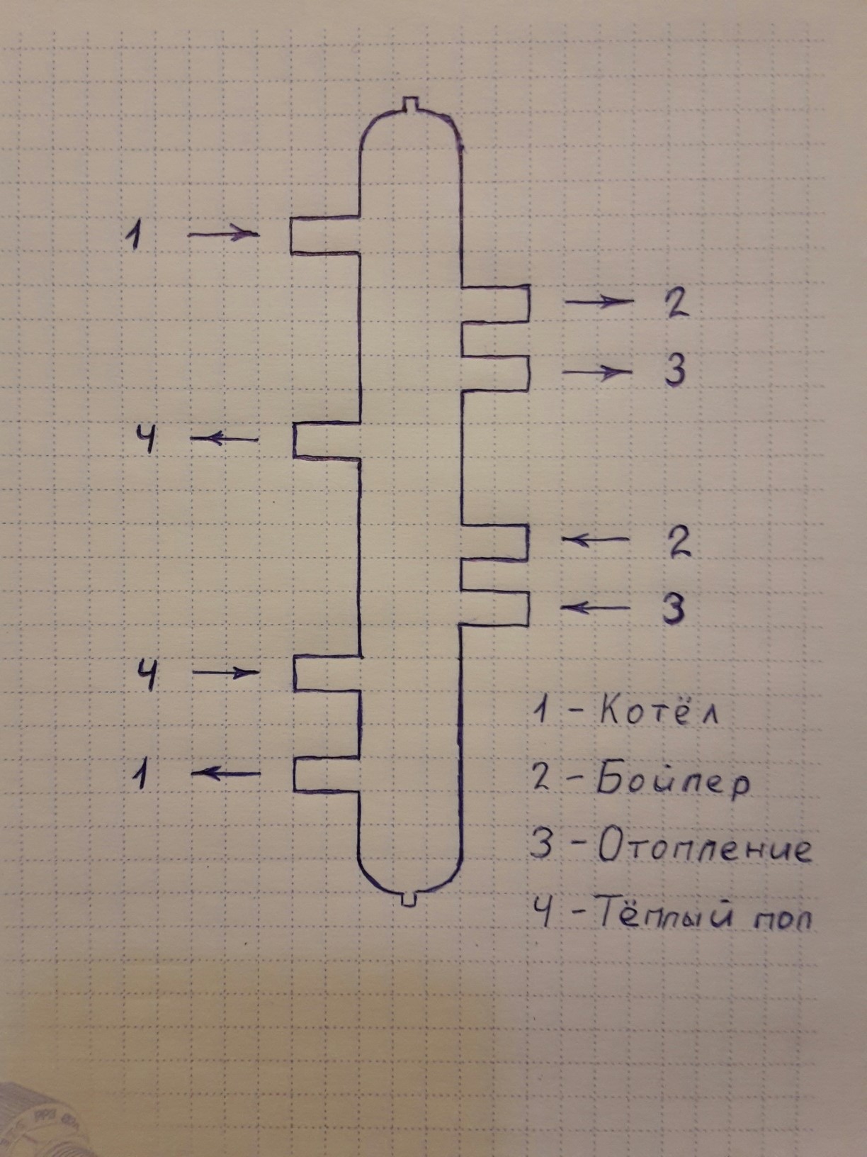

Я понимаю гидрострелка должна выглядеть так ?
it-boec
Сообщений: 5
Зарегистрирован: 12 янв 2015, 10:36
Re: Гидрострелка - Где подключать патрубки
Сообщение Инженер » 12 янв 2015, 13:25
Да! Верно указано на изображении.

Инженер писал(а):Если обратку котла поднять выше бойлера обратки, то вы будите в котел загонять нагретый теплоноситель. Чтобы КПД было выше нужно в котел загонять очень холодный теплоноситель.
неверно.
Если котел обычный, то котел подключается как в 1 рисунке, обратка котла выше обратки потребителей. Иначе котел быстро угробите низкой температурой. Даже на конденсатных напольных зайцах обратка нормируется дельтой в 25С.
надо от котла плясать.
Преувеличиваете страхи! Кто сказал что будет перепад больше 25 градусов. Даже если теплый пол будет выдавать маленькую температуру возможны ситуации, что к выходу подключится температура радиаторной системы и она повысит эту температуру.
Также возможно что нужно будет контролировать температуру обратки для таких случаев.
