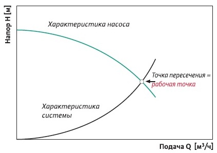

Представьте напорнорасходный график насоса и напорнорасходный график системы отопления и на пересечение точка покажет где будет находится рабочая точка.
Я к тому, что возможно Вы ошибаетесь в том, что рабочая точка будет далеко. Ведь когда увеличивается расход - увеличивается и сопротивление системы отопления.

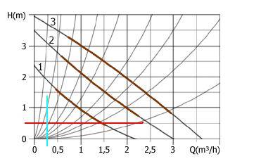

Сообщение Александр_ru » 10 фев 2016, 13:10
я понимаю, о чём Вы говорите, вот смотрите, реальная напорно-расходная характеристика насоса, и цветными линиями отмечены(примерно) сопротивление моей СО и расхода.

всё есть, кроме напорно-расходной характеристика котла. Характеристика насоса выше, это реальный насос UPC 25-40. Остальное нужно подготовить, что-бы выложить здесь.
