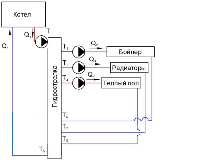

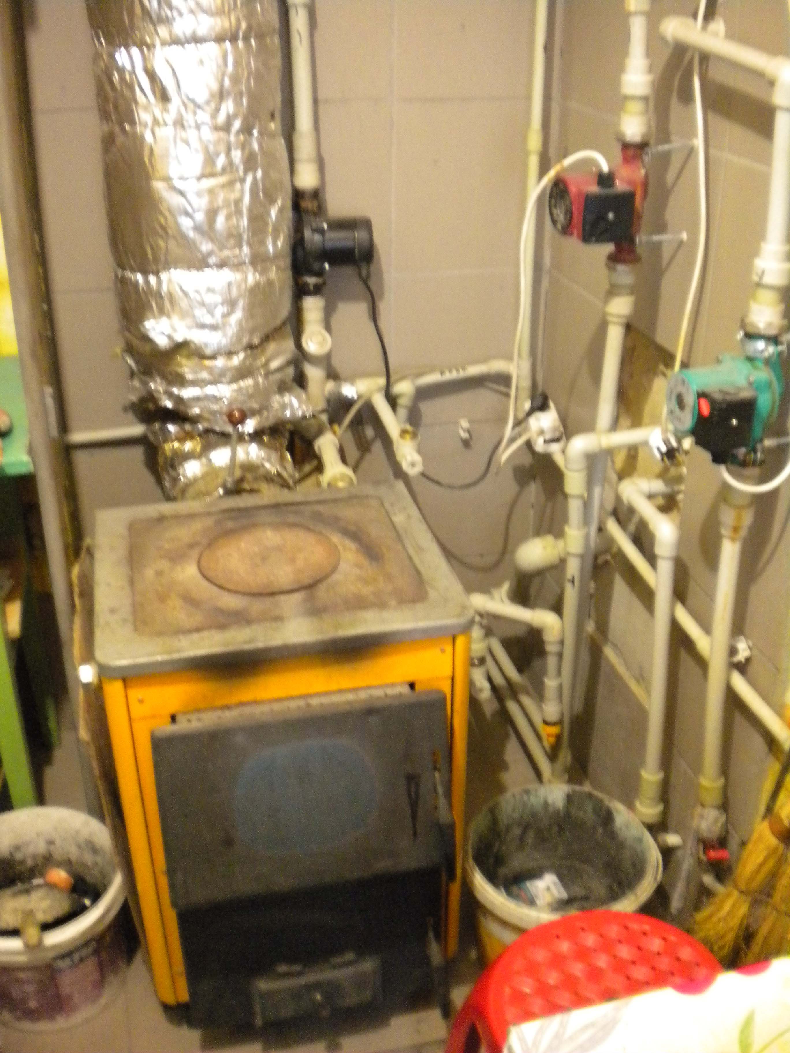

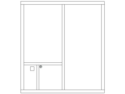

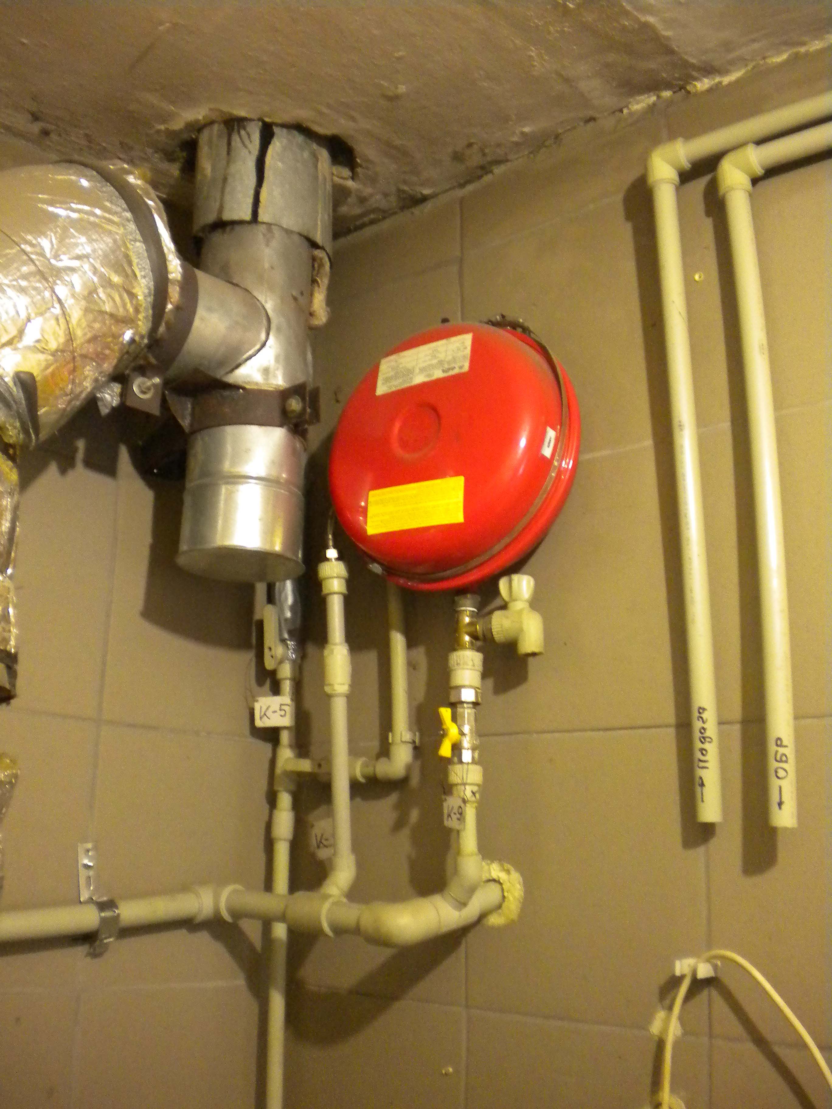

Работаю и живу на базе отдыха в Николаевке, Крым. Здание 12х11 метров, оштукатуренный с двух сторон ракушняк. Окна современные, двери на зиму утеплены тщательно. В доме отопление имеют не все комнаты. Дом оборудован твердотопливным котлом, мощность 14 кВт. Отопительная система имеет три контура. Основной- отопительные радиаторы, расположенные в комнате, в которой я живу. Она самая теплоизолированная. А также в трех других, где я могу отключать радиаторы. Что я пока и делаю. Дополнительно в туалете контур теплых полов и контур электрического бойлера со штатным встроенным теплообменником. Существующая система отопления имеет гидрострелку. Система работает, но не удовлитворительно. Первое замечание- подача от котла очень горячая, обратка холодная или слегка теплая. Аналогично и стрелка, верх горячий низ холодный, и имеет четкую границу на патрубке подачи теплоносителя в контур радиаторов. Я сделал упрощенный план дома, расположение в нем котельной. План расположения котла и стрелки. Они расположены в разных помещениях у смежной стены. Второе замечание-наблюдать за приборами приходиться бегая из помещения в помещение через улицу. Также нарисовал схему системы отопления. Мое желание исправить ошибки в системе и улучшить ее работу. Мои ресурсы паяльник труб, радиатор отопления, из которого возможно исходя из Вашей статьи сделать гидрострелку в туалете, так как туалет на текущий момент отапливается существующей металлической стрелкой. Понимаю, что можно переделать ее, но я не имею газосварки. Может быть можно манипулировать имеющимися патрубками. И имею собственно металлопластиковые трубы разных диаметров. Отправляю Вам это сообщение, вслед отправлю рисунки. Разберусь как это сделать.

Досылаю фото, планы, схему.

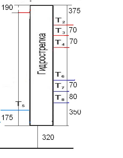

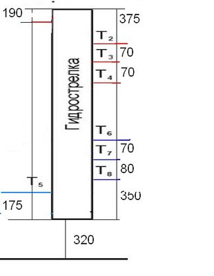

Схема гидрострелки- диаметр 320 мм, высота-1500 мм.
Патрубок верхний подача от котла- G 1,
патрубок нижний обратка в котел- G 2,
патрубки контуров-G ½.
Рисунок 1. Схема гидрострелки.

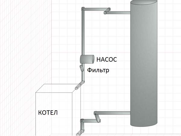

Рисунок 2. Аксонометрия.

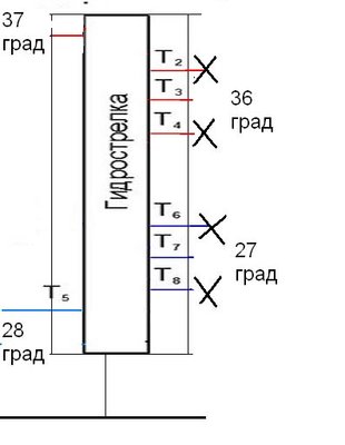

Контрольная топка. Измерения производил при включенном только контуре радиаторов. Все остальное отключено вентилями на гидрострелке. По Вашей подсказке насос котла работал на максимуме, насос контура радиаторов на минимуме. В этот раз стрелка разогрелась равномерно. Обратка котла несомненно теплая. Котел работает значительно ровнее и управляемо. Так как термометр имею обычный уличный, то его показания отличаются от термометра котла. Измерения производил в одинаковых условиях, как можно в короткий период времени. Термометр котла показывал 52 град. Температуры на патрубках стрелки-
Рисунок 1.
