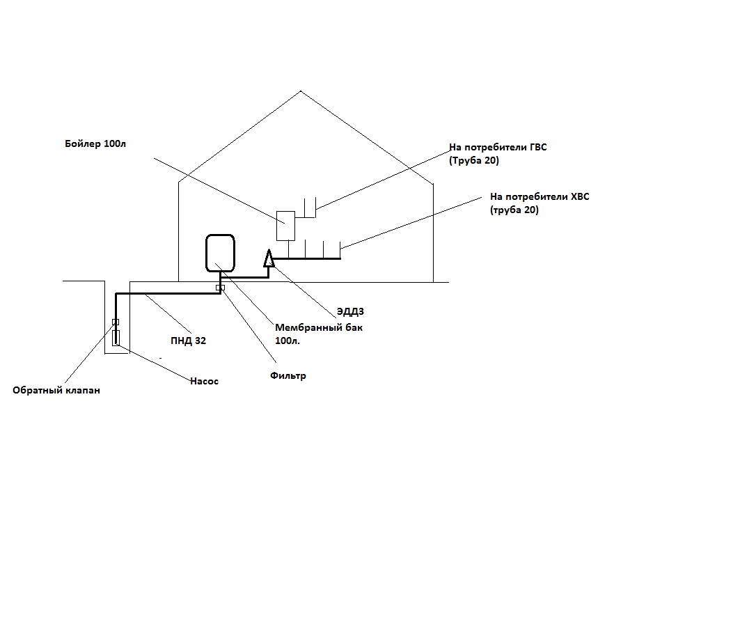

Сообщение Александр/Крым » 18 сен 2015, 06:48
Вот накидал схему. Что я пропустил?

Сообщение Инженер » 18 сен 2015, 10:49
ЭДД-3 Ставьте после фильтра и перед гидроаккумулятором(мембранный бак) обязательно так как в нем встроен обратный клапан. Также в нем встроено реле сухого хода по принципу присутствия воды. На другой вопрос позже отвечу!

Сообщение Гость » 19 сен 2015, 15:03
Бойлер вот такой http://www.220-volt.ru/catalog-60459/
Перерисовал схему, гляньте все правильно? Скажите где еще нужно ставить обратные клапана?
