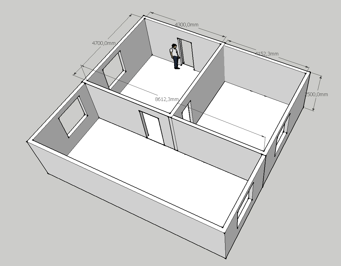

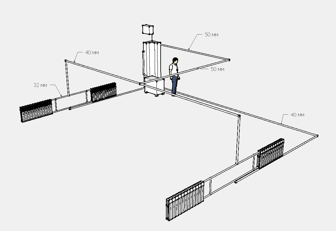

Може кто нибудь нарисовать рабочую схему гравитационной систему отопления с твертотопливным котлом и теплоаккумулятором? Ни котел ни ТА поставить ниже уровня пола нет возможности, вот набросал примерно но говорят работать не будет...

Укажите длины трубопровода. Работать может система, но не эффективна, нужна кое-какая переделка труб. Я чуть позже прикину гидравлику. Также укажите патрубки котлов и теплоаккумулятора + их модели.
Re: Гравитационка с ТТК и ТА?
Сообщение nick_e » 04 сен 2015, 01:11
Котел Каракан-18 патрубки у него 40мм, ТА самодельный можно приварить любой патрубок.

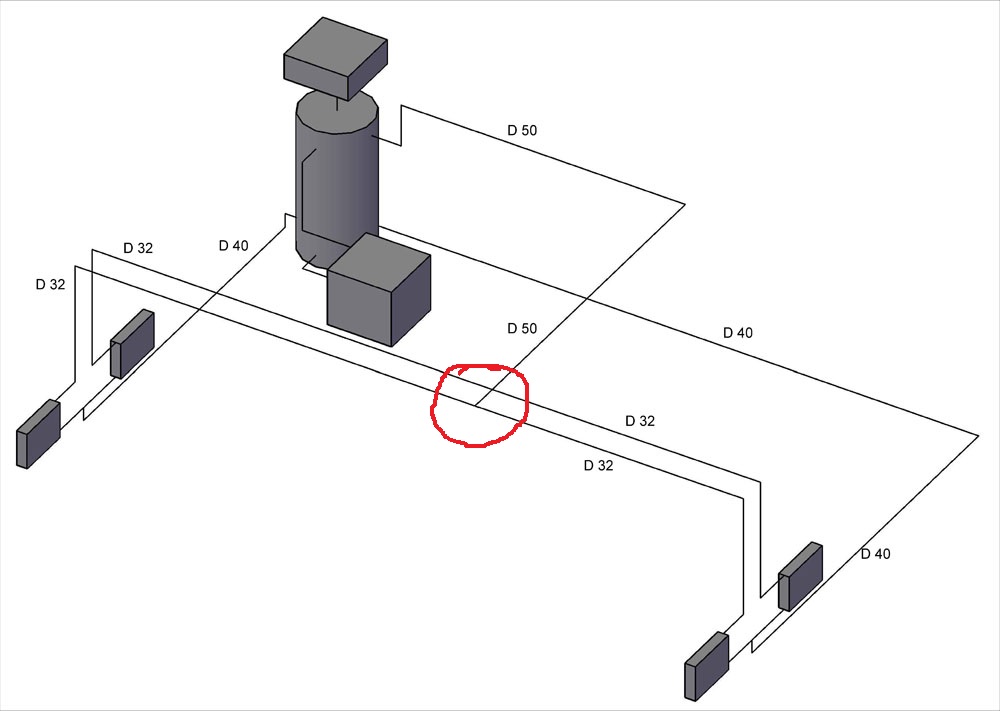

Сообщение Инженер » 08 сен 2015, 05:26

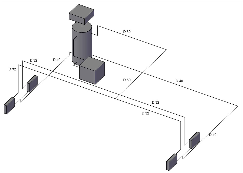

Схема:
Твердотопливный котел должен быть запроектирован под естественную циркуляцию самим производителем. Или будет нужен насос.
По поводу труб, то используйте стальной трубопровод ВГП (водо-газо-проводная)
Диаметры указаны по внутренему проходному сечению:
D32 = внутренний диаметр 32 мм.
D40 = внутренний диаметр 40 мм.
D50 = внутренний диаметр 50 мм.
Сообщение Инженер » 08 сен 2015, 05:30
Разветвление указанное на схеме обязательно.
После этого разветвления идет отдельный трубопровод в каждую комнату. Обязательное условие, чтобы этот трубопровод шел полностью в этой комнате где проход через радиатор. Этот трубопровод тоже играет роль обогрева комнаты и служит для уменьшения температуры теплоносителя для того чтобы создать вертикальный столб воды с разной плотностью для увеличения напора естественной циркуляции.
Также это разветвление может быть самой высокой точкой и установить обязательно автоматический воздухоотводчик.
Сообщение Инженер » 08 сен 2015, 05:38
Радиаторы используйте чугунные. Они крепче и резьба позволяет без сужений вкруивать 32 мм.
По возможности чугунные радиаторы стремитесь поднять вверх. А теплоаккумулятор с твердотопливным котлом опустить вниз.
Данная схема позволяет использование этих приборов на одном уровне. Но не в коем случае не должно быть, чтобы радиаторы были ниже уровня теплоаккумулятора.
Подключать патрубки:
Обратка от радиаторов как можно ниже к теплоаккумулятору.
Обратка от котла тоже в самой низкой точке теплоаккумулятора.
Подачи радиаторов можно в самой высокой точке.
Подача от котла присоединить вверх теплоаккумулятора(можно чуть ниже для уменьшения скачков темпеаратуры попадаемые в радиаторы на 30см).
Сообщение Инженер » 08 сен 2015, 05:45
На каждый радиатор можно поставить шаровые краны на 32 мм. У которых имеется проход без заметного сужения.
Не переживайте! Работать система будет прекрасно. Расчет с большим запасом и на многие годы. То есть работать будет примерно лет 10-20 пока не забьется отложениями у стенок труб. Чтобы минимизировать отложения добавляйте хлорку в систему. Хлорка уменьшает образования отложения возле труб. Хлорка=Гипохлорит кальция. Еще что-то добавляют, чтобы изменить кислотнощелочной баланс. Чтобы уменьшить коррозию стальных труб. То есть делают щелочной.

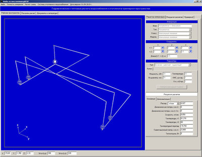

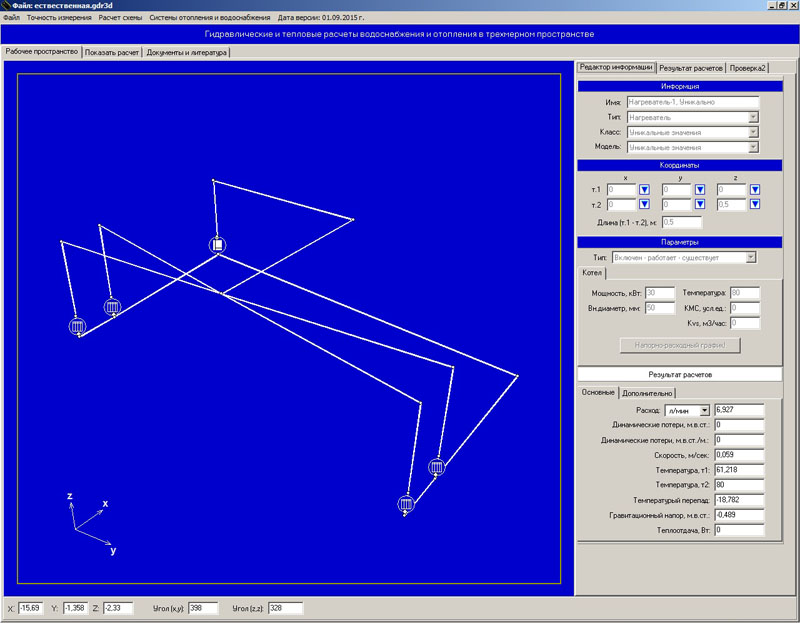

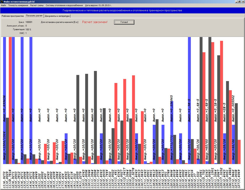

Сообщение Инженер » 12 сен 2015, 05:55
В доказательство расчетов по указанной схеме:
Я воспользовался программой Technotronic3D: Позволяет делать гидравлические и тепловые расчеты включая расчет естественной циркуляции. Данная программа позволяет моделировать физические законы для расчета систем отопления включая разность плотностей теплоносителя связанные с разностью температур. Также идет учет теплоотдачи от стальных труб в помещение.
Подробнее о программе: http://infobos.ru/str/876.html
Итоги расчетов:
1. Котел выдает 80 градусов
2. Перепад на котле составляет 19 градусов при расходе 7 л/мин.
3. Перепад на радиаторах 12 градусов. Расход радиатора получается 1,75 л/мин.
4. Радиаторы запланированы на 2,3 кВт по факту выдали 1,2 кВт с учетом меньшей температуры и естественного расхода.
5. С учетом потерь тепла на трубах к радиаторам температура приходит на 7-8 градусов ниже. То есть 72 градуса.
Подробнее о программах и расчетах: http://gidroraschet.ru

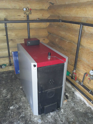

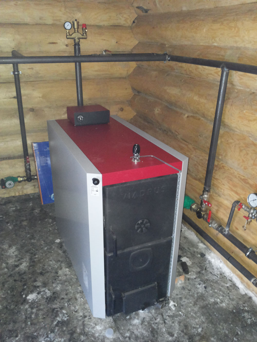

По поводу твердотопливного котла, то если нет заметных перепадов по высоте, то твердотопливный котел выбирается такой, который производит нагрев теплоносителя с самой нижней точке.
Существуют котлы для естественной циркуляции у которых по факту теплоноситель начинается греется с самой нижней точке. Это увеличивает отдачу естественного напора. Так как плотность теплоносителя в котле уменьшается и это способствует увеличению естественного напора.

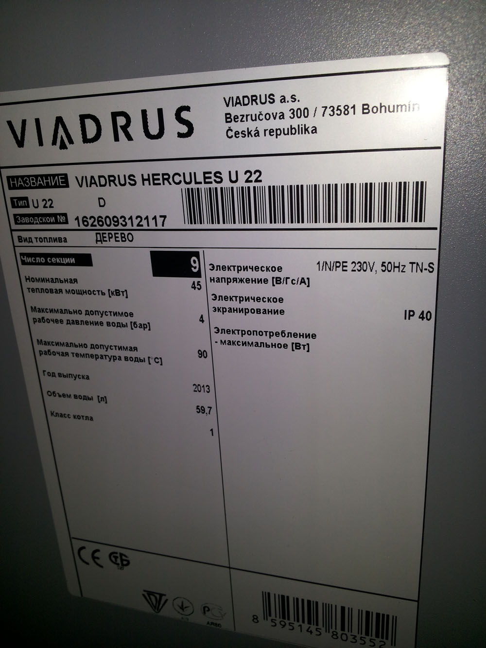

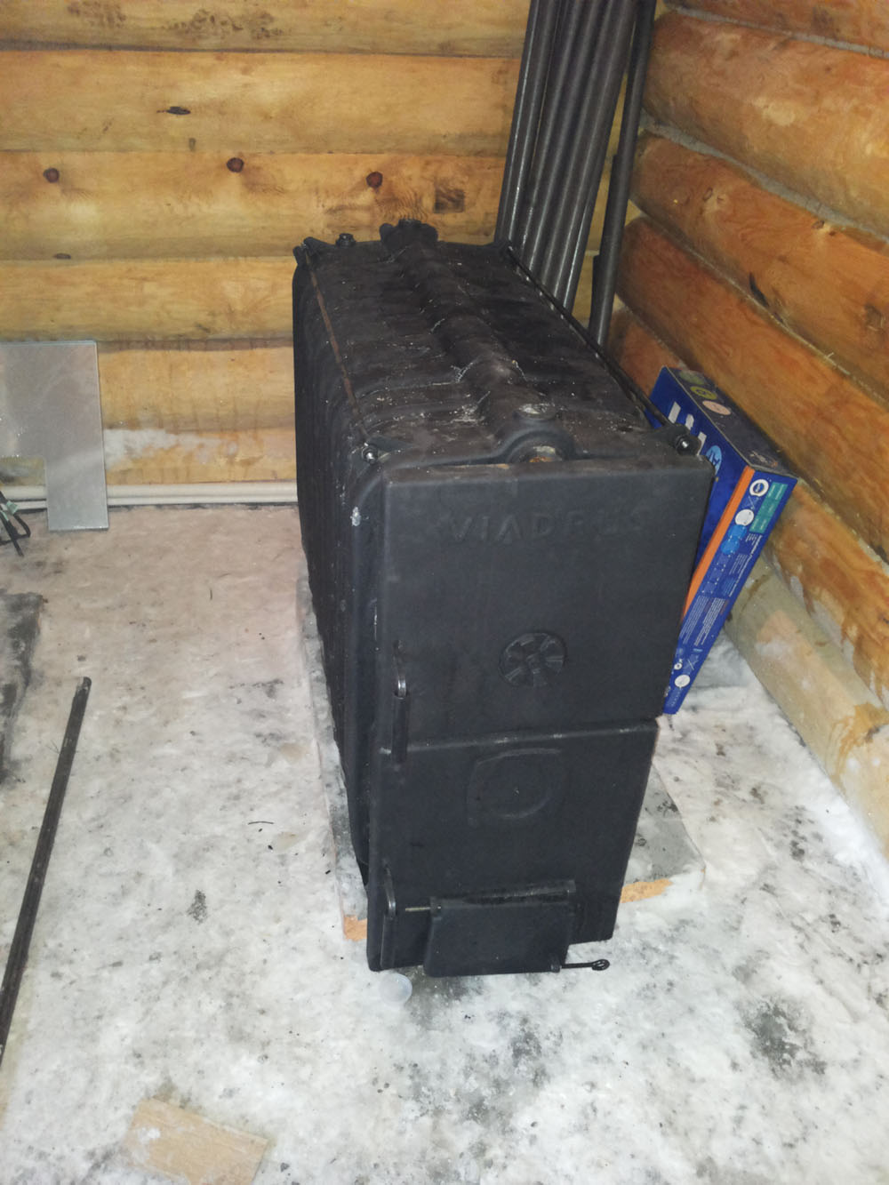

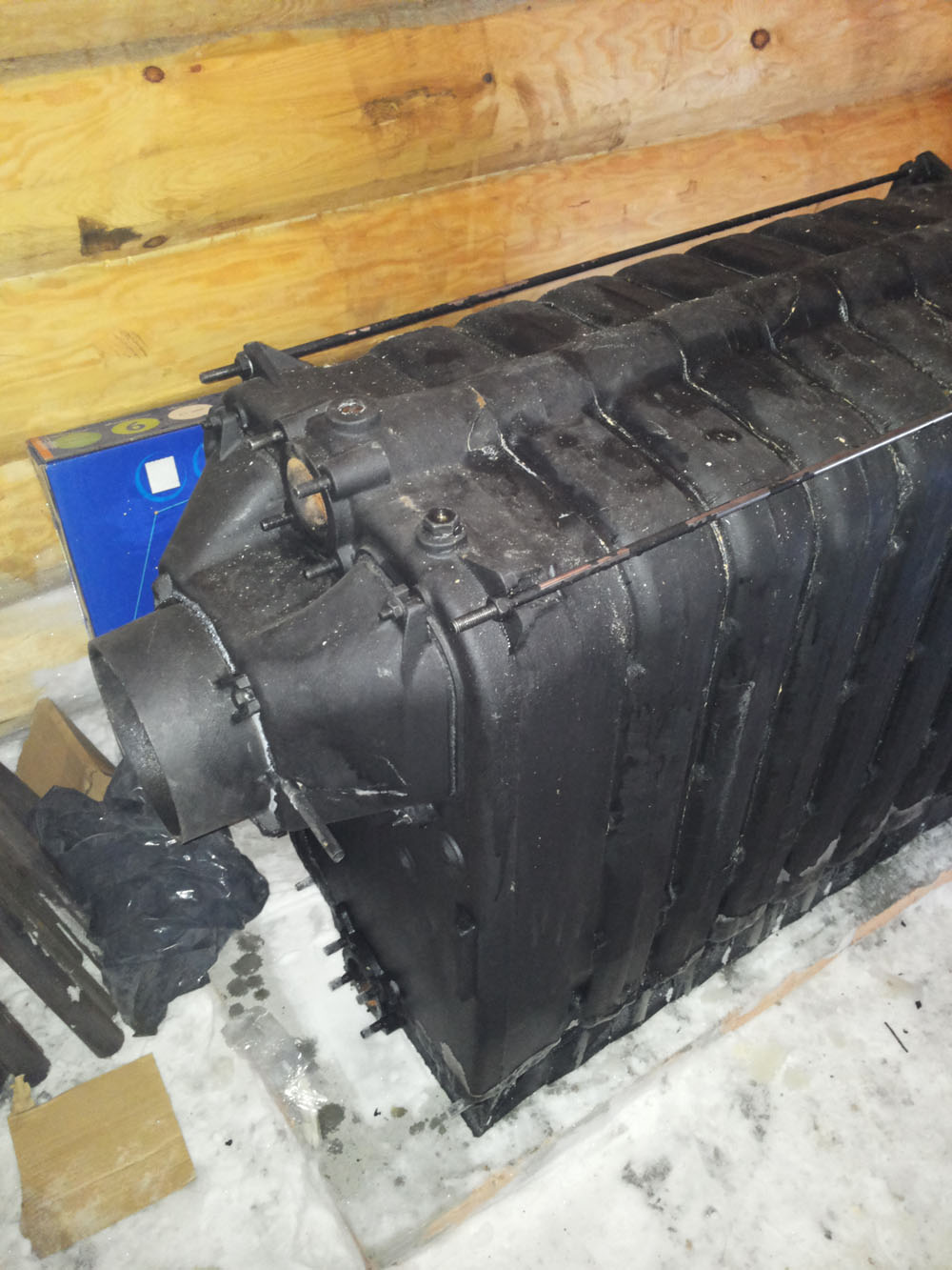

Вот прикрепляю фото твердотопливного котла viadrus u22d, который мне очень понравился. Он греет с самой нижней точке. Он похож как на большой чугунный радиатор. В нем нет заметных гидравлических потерь. Идеально подходит для естественной циркуляции и для установки его на одном уровне с радиаторами.
Такой котел подходит как для естественной циркуляции так и для принудительной циркуляции. Но на фото система с принудительной циркуляцией.
Re: Отопление с естественной циркуляцией с ТТК и ТА
Сообщение Nick_e » 05 окт 2015, 00:44
Спасибо за подробное описание и схемы.
Увы котел и радиаторы уже куплены, с ТА заминка, т.к. места нет, котел будет установлен на кухне! Думаю придется делать ТА самому так чтобы он встал в угол, как на картинке, иначе его просто некуда поставить.
Котел Каракан-18 с плитой, на 18кВт , радиаторы биметаллические с межосевым расстоянием 350 (высота радиатора 42см) по 14 секций каждый, теплоотдача секции 120Вт. Трубы вообще хотели пластиковые, но провисают они сильно наверно для ЕЦ не подойдет....
Смотрю схему на ней нет ТА, многие говорят, что ЕЦ рабоать будет только без ТА, может и программа так считает?
