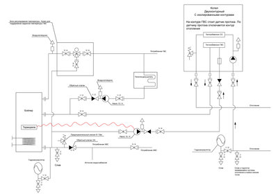

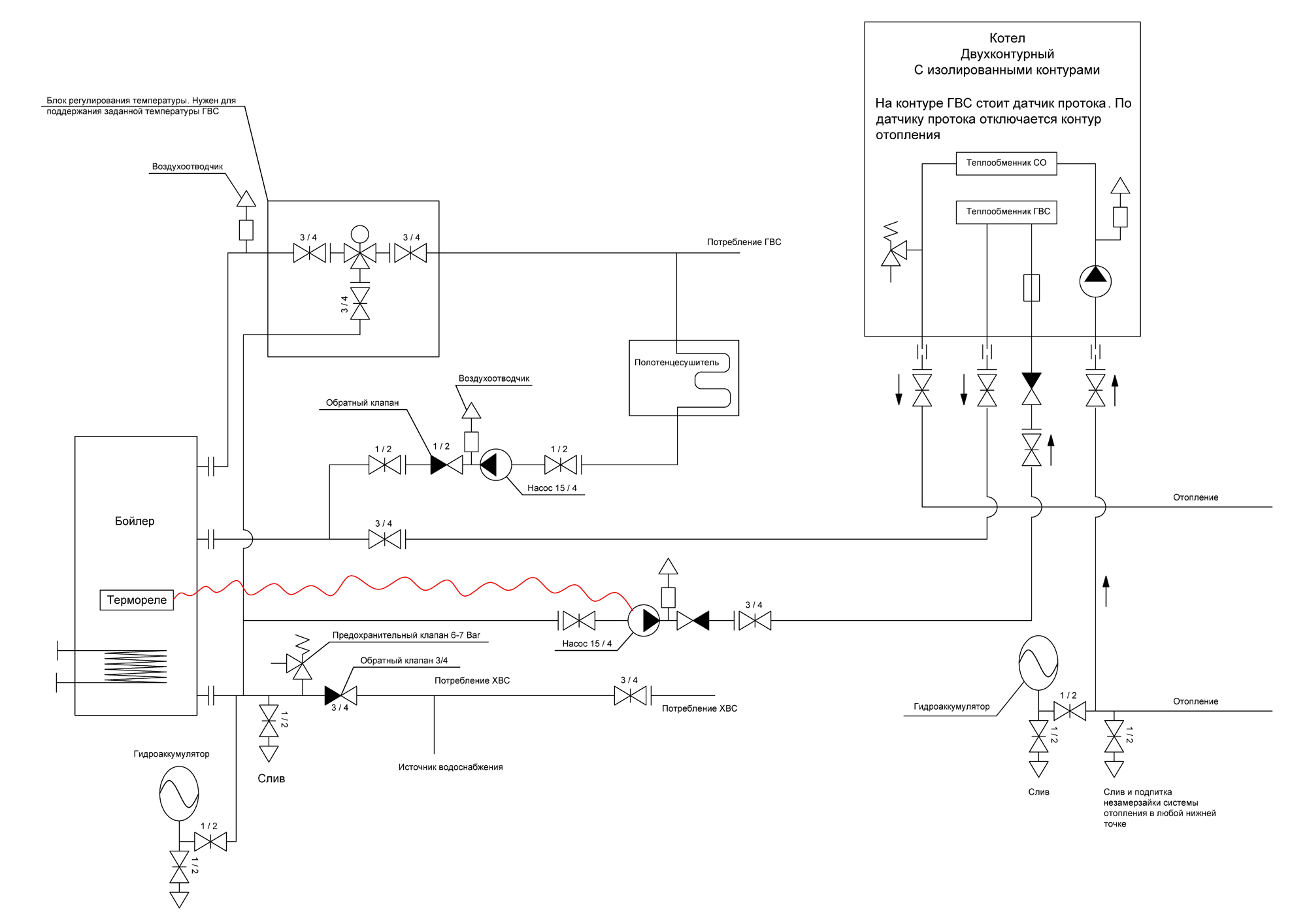

Вы не о той схеме говорите. Здесь указана схема работы без змейки, а значит потерь не будет или почти не будет. Будет в трубах.
При такой схеме не нужно проводить через змейку.

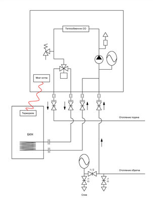

Слышал что как-то можно подключить БКН к двухконтурнику в систему отопления. А управлять им так-же посредством термостата и реле на насос. Но смысл в том, что умельцы как-то к котлу умудряются подключить еще один сторонний термостат и выставляют на нем 80 градусов. Получается когда идет запрос от бойлера, включается насос к змеевику бойлера и фаза снимается со штатного термостата котла на стороний и котел разгоняется до 80 градусов, как только насос выключается фаза перекидывается на штатный термостат и котел продолжает топить батареи стандартной температурой (например 40 градусов)
Существуют котлы у которых один контур: На змейку бойлера и на отопление. Такой котел рассчитан на змейку и уже в котле имеется программа. В котле есть специальная цепь контакта, которая дает команду на переключение ГВС. И в программе нагрева ГВС уже в котле автоматически выдает максимальную температуру 90 градусов на змейку бойлера. А контакт этот замыкается через термостат в бойлере коссвенного нагрева. Каждый БКН(бойлер косвенного нагрева по умолчанию должен иметь этот термостат то есть термореле, которое дает команду котлу нагрев ГВС).

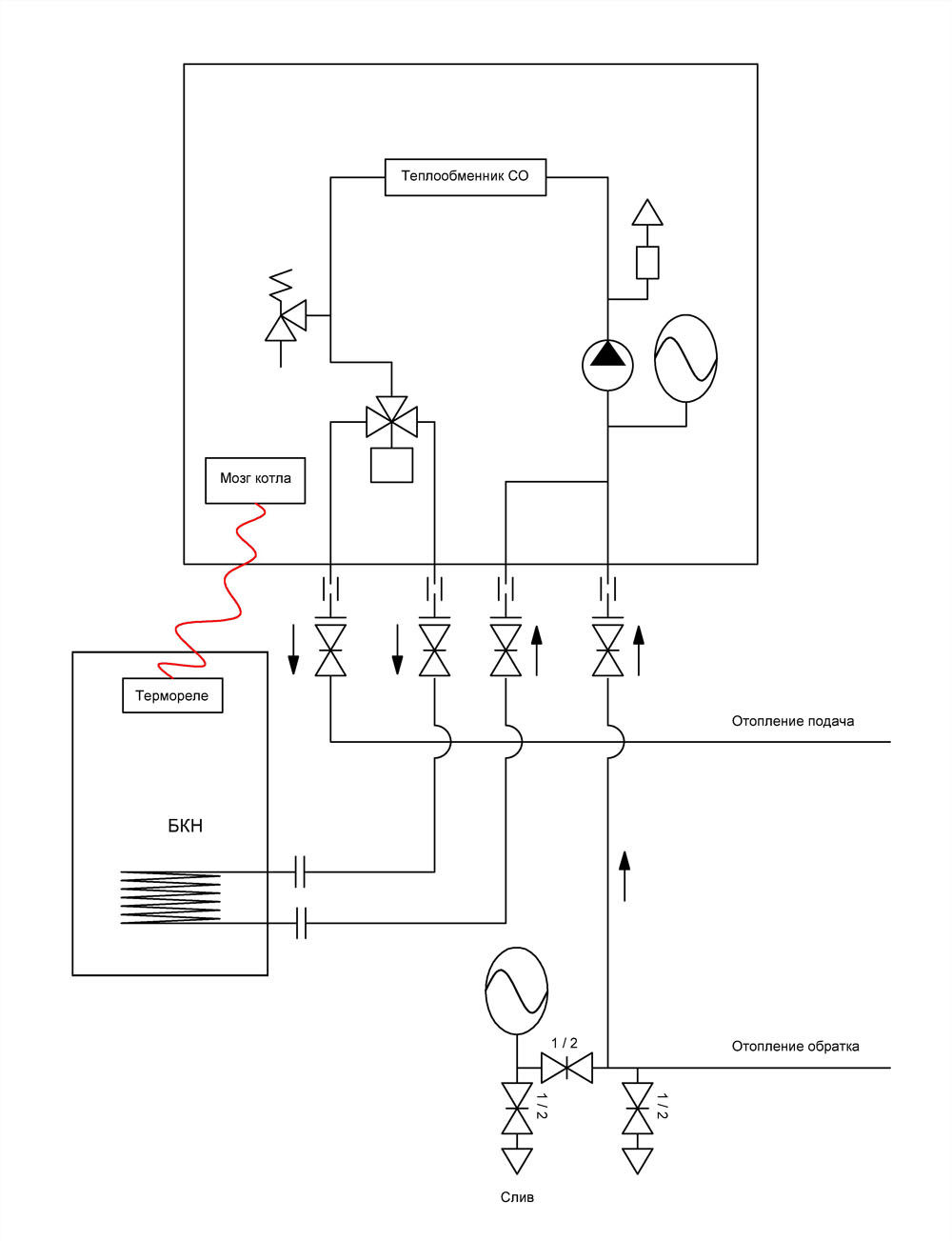

То что Вы рассмотрели работает по следующей схеме:
Схема котла для контура БКН
Термореле имеет настройку температуры.
Термореле БКН дает контакт котлу (в мозг котла). Мозг котла переключает трехходовой клапан. И циркуляция идет через змейку БКН. При этом мозг котла ставит задачу нагревать теплоноситель до 90 градусов или иную температуру.
Такой котел имеет один контур для нагрева и подходит к Вашему описанию.
Но мы в этой теме рассматривали другой котел.
А тут изолированные контура через пластинчатый теплообменник.
Поэтому не путайте...
