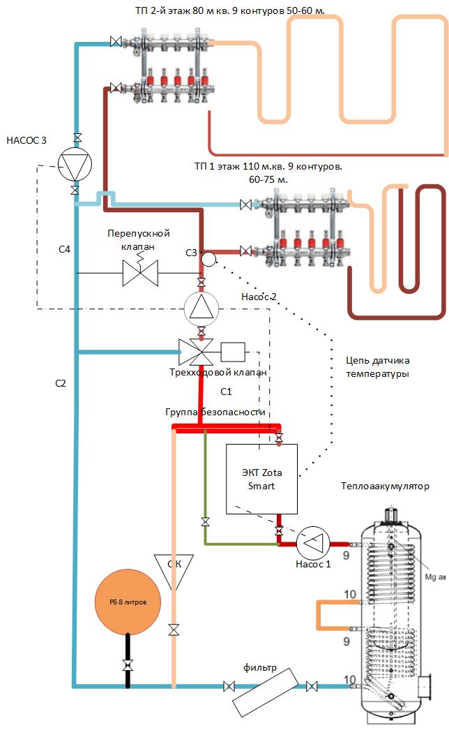

нормальная схема, .
замечания.
1. РБ на обратку
2. насос 1 после точки 9, перед экотлом.
3. рег.байпас не нужен, можно оставить только ОК
4. насос 2 поставьте частотку, тогда перепускной клапан не нужен.
5. в обход э.котла байпас на случай ремонта котла.

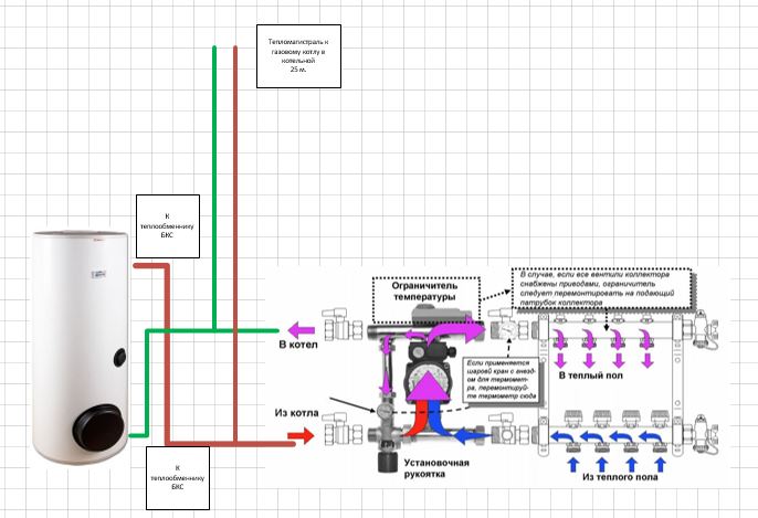

AllarSAN писал(а):что за теплообменник БКС?
Ошибся, не БКС , а БКН-бойлер коссвенного нагрева Дражице с теном. Я использовал его "наизнанку", тэн 2квт. греет воду ГВС, а вода греет через внутренний теплообменник теплый пол 4 петли 32кв.м.Узел подмеса Watts. В системе только один насос. Этой зимой всего хватило. Схема временная пока нет газа в будущем доме.

AllarSAN писал(а):нормальная схема, .
замечания.
1. РБ на обратку
Спасибо, доберусь до дома , исправлю.

Сообщение AllarSAN » 15 апр 2015, 17:07
откуда взяли расходы? 100-113 вт/м2 - очень большие теплопотери. при этом учтите, незамерзайка более вязкая чем вода.
насос 2 подбираете на макс. сопротивление при суммарном расходе обоих контуров. условно 3х закрыт.
насос 1 подбираете на сопротивление змеевиков , труб и э.котла. 3х закрыт.
напоры не складываются.

AllarSAN писал(а):откуда взяли расходы? 100-113 вт/м2 - очень большие теплопотери. при этом учтите, незамерзайка более вязкая чем вода.
Эти расходы не от теплопотерь, это в режиме прогрева самой стяжки ТП от 10С до 24С, но система должна обеспечивать эту мощность , иначе прогреваться будет неделю.
Переставил насос1 по вашей рекомендации(с чем это связано? наверху ведь кавитация вероятнее?).
Поставил фильтр.
Поставил вентили.
поставил насос 3 , включается паралелльно с насосом 2. Их напоры можно сложить?

Сообщение aog1961 » 15 апр 2015, 21:04
Посчитал насос1 , получились потери на теплообменниках при 60 л/мин 10 м.в.с. Решил запараллелить теплообменники. Теперь потери напора 3м.в.с. и есть возможность отключив любой отбирать тепло сверху или снизу.

Сообщение AllarSAN » 16 апр 2015, 03:19
насос 3 зачем?
вы теплопотери дома считали?
