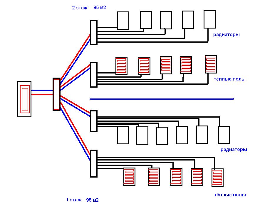

Чтобы было понятнее прикладываю планируемую схему отопления.
по которой неясно пока для меня диаметр труб ППР от
1 - котла до 1-го промежуточного коллектора (или можно наверное его назвать гидрострелкой), и
2 - диаметр труб ППР от этого коллектора до распределительных коллекторов на этажах.
Отопление пока планируется твёрдотопливным котлом.
Газовое планируется тоже, но битву за газ мы пока проигрываем.

От котла до гидрострелки - диаметром выходов котла. Железом, ибо твёрдотопливный. Гидрострелку тоже. Для смягчения последствий возможного закипания котла.
От гидрострелки до коллекторов - пп 32.
