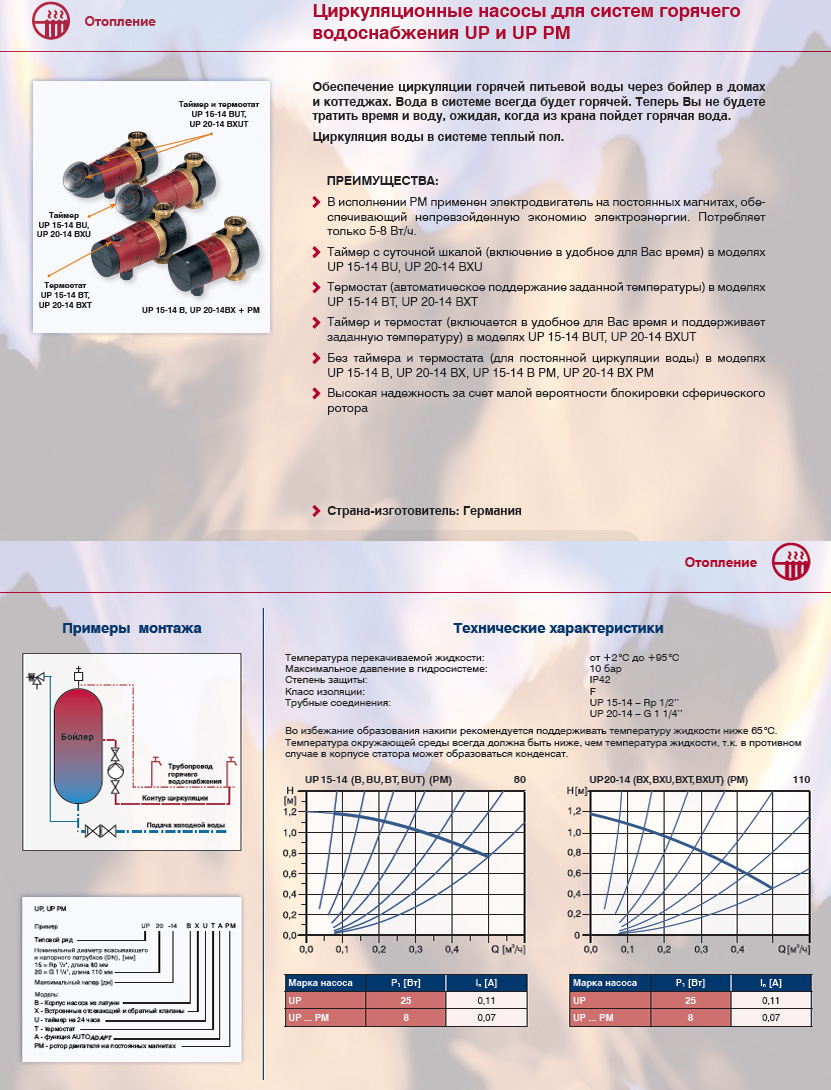

Я указывал на схеме точную модель насоса , это "Grundfos UP 15-14B", характеристики в прикрепленном файле. По поводу байпаса, на схеме Вы нарисовали обратный клапан, или клапан открывающийся при определенном давлении ? При добавлении этой линии вода сможет циркулировать через клапан Esbe? и выбрасывать охлажденную воду в стояк ? На какое место лучше припаивать линию байпаса 1 или 2 (прикрепленный файл).
Паспорт с напорнорасходным графиком

Это запорный клапан - выше указан! Для регулировки проходного сечения. Он служит для гидравлического сопротивления.
Байпас вместе с клапаном ставьте на линию 1.
Также данный насос дает большой расход. Лучше будет если вы установите байпас.
