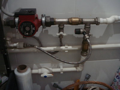

ansata писал(а):Доброго времени суток! К сожалению схемы как таковой и нет. Монтировали по наитию и примитивному расчету (1 секция батареи на 1 кв. метр) А так все просто. На фото слева две трубы. Подача и обратка от котла. Соответственно один насос идет на коллектор для батарей, второй на коллектор теплого пола. Конечно не считая насоса в котле. Трехходовой (ручного регулирования) стоит на полах (видно на фото) насос справа. И трехходовик в котле. Бойлер косвенного нагрева ОКС 160. Площадь дома 130 кв. 9 батарей и 60 кв. теплого пола.

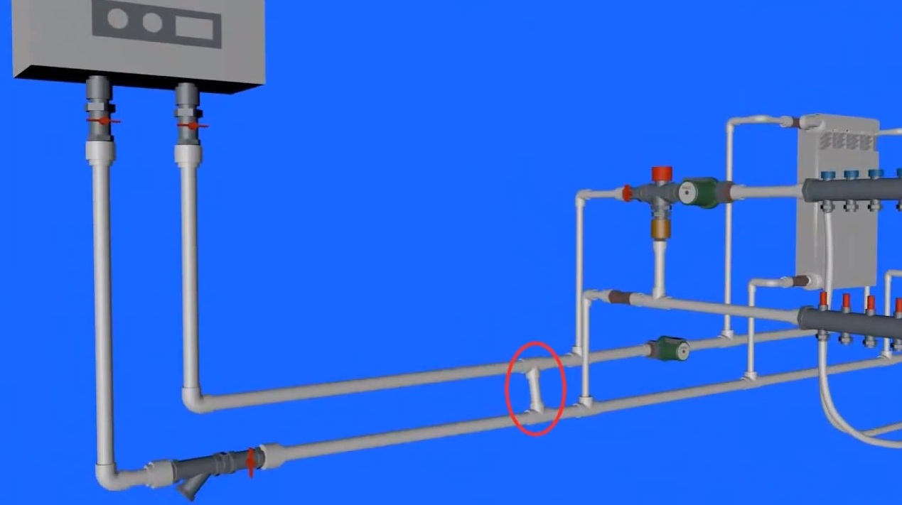

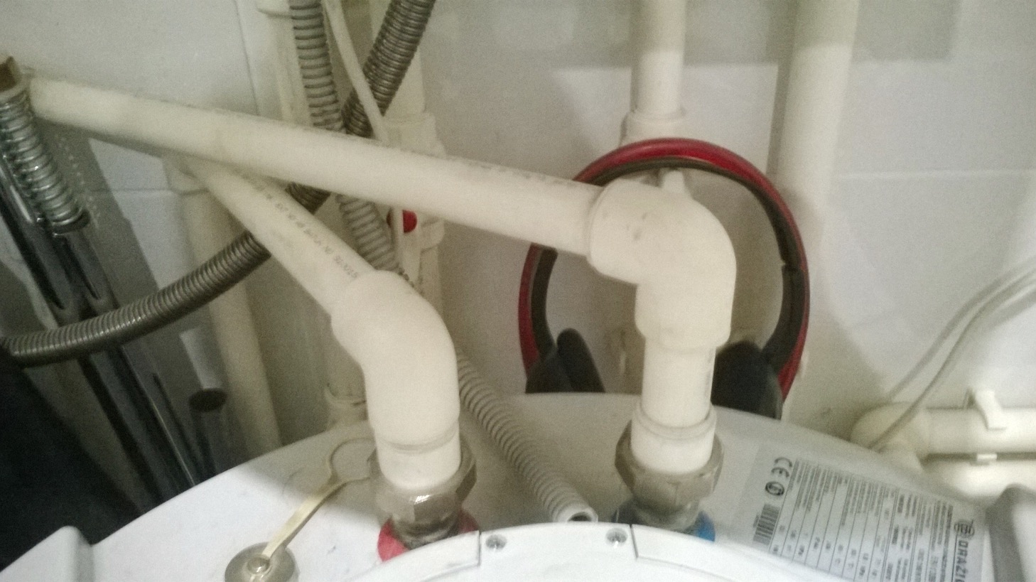

ansata писал(а):Заметил одну интересную особенность. При принудительном выключении циркуляционных насосов (каждый стоит на своей ветке, теплые полы и батареи) вода (80 градусов) предназначенная для подогрева бойлера перестает поступать в систему отопления. При чем насосы "вытягивают" из воду ветки для обогрева бойлера даже на 1-ой скорости. Гидрострелка у меня не стоит, хотя у меня 2 контура. Один на полы, второй на батареи. Может дело тупо в отсутствии гидрострелки? Хотя первые пол года система работала без нареканий, вода для нагрева бойлера шла куда надо, и что нужно шло на отопление...

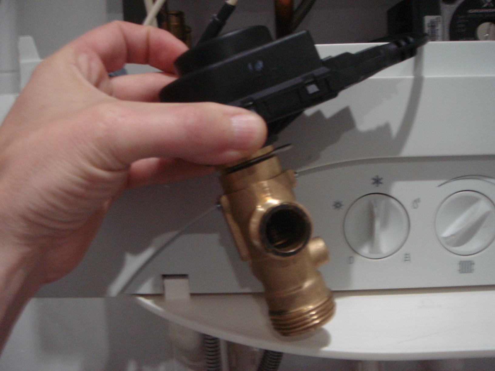

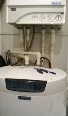

ansata писал(а):Вы абсолютно правильно описали работу котла. Именно так он и работает. Спасибо за совет, пойду греть паяльник
Отпишусь потом, что и как. Я на самом деле думал сделать схему для отключения электрического питания циркуляционных насосов во время нагрева бойлера, но в плате Термоне таких клемм нет, самому лезть в "мозги" котла без опыта не хочется. Ну не электрик я ни разу))
