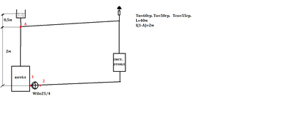

volodya29 писал(а):Здравствуйте, мой вопрос связан с перераспределением избыточного давления при работе насоса , т.е. как найти давление на всасывающем и нагнетающем патрубках насоса, зная начальное изб. давление, напор насоса?
volodya29 писал(а):Здравствуйте Инженер, я и хотел чтобы ответили вы так как ваши ответы всегда содержательны , просты в понимании и не несут лишней не нужной информации . Мне интересно почему такие цифры и объясните метод как вы их нашли (1,5 и 2,5 бар)? Например можно подобрать 1,2 и 2,2 бар...
volodya29 писал(а):Правильно-ли я понимаю , что если давление без насоса =0,5 бар, напор насоса 1,5 бар, то давление р1 = - 0,25 бар р2 =1,25бар
