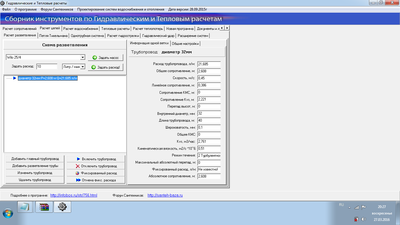

Хотел так же задать вопрос по распределению давления в частной открытой системе отопления.Для примера взял простую схему(рис.1).Проектные данные:мощность системы- 10КВт, температура(60,50)Q= 14,55(л/м).
KVS(сист.отопления)=2,7607,длина контура=40м .Через программу нахожу: н(wilo25/4)=2,608м (рис.2) (при T=55гр
и d=32мм).Тогда напор в точке (1)= 2,5м+delta(Н(1,A))=2,5м+0,0186м=2,5186м, а в точке(2)=-0,089м т.е. на всасе
насоса кавитация. Для Wilo25/2(рис.3) и тех же параметрах Н(Wilo25/2)=1,325м,в точке(1)=2,5м+0,0101м=2,511м,
в точке(2)=1,186м-кавитации не будет. Правильно ли я думаю?
