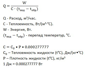

Согласно формуле:
для радиаторной системы перепад 10 градусов.
Расход Вашей системы должен быть 350 л/мин. Или 20 м3/час

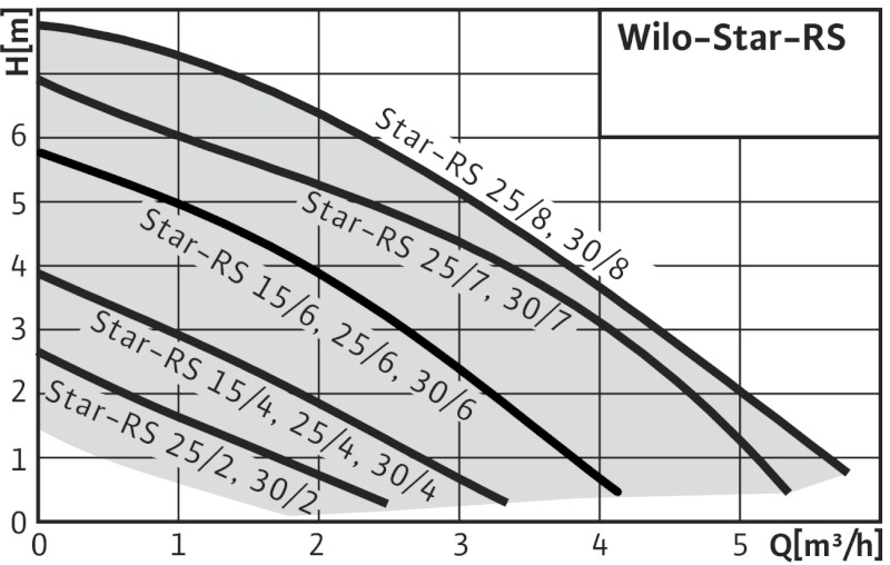

Насос 25/80 при потерях 4 м.в.ст. даст около 4 м3/час.
20/4=5 насосов. Ну может быть 6 насосов.

Вопрос - потянет ли такой насос верхнюю ветку (от 0 до пола третьего этажа 8м)
Потянет! В доказательство видео: http://www.youtube.com/watch?v=1OWIYX3-nBw
