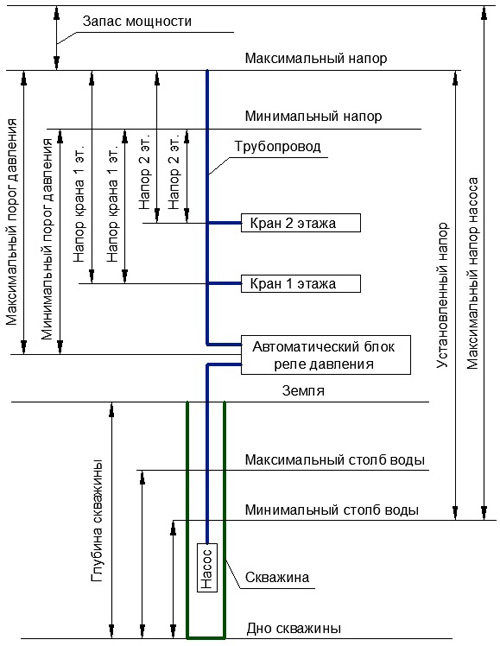

Расход насоса выбирается исходя из приоритетных точек потребления.
Например, ванная с кухней могут работать вместе и не влиять друг на друга.
Тогда результируюший расход будет равен:
Ванная = 0,25 л/сек
Кухня = 0,15 л/сек
Сумма = 0,25 + 0,15 = 0,4 л/сек = 1,44 м3/час
Поэтому насос подойдет с расходом обычно до 3-4 м3/час, поршневые вибрационные насосы не стоит брать так как они имеют расход до 1 м3/час. С учетом гидравлических потерь в трубах этот расход может стать 0,5 м3/час.
Напор можно прикинуть по схеме:
