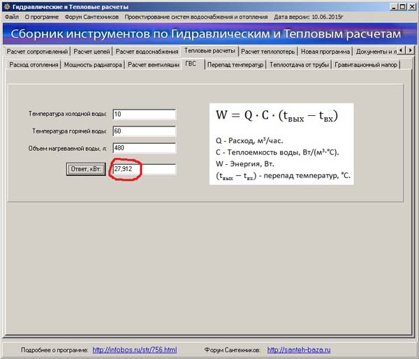

Количество человек умножаем на 120 литров, получаем объем воды. Находим затраченную энергию на нагрев объема воды. Эту энергию делим на 18 часов=24-6. 6 часов в сутках мы воду не используем (Спим...)
Задача
В частном доме проживают четыре человека. Теплопотери дома составляют 20 кВт. Объем бойлера 200 литров.
Решение
4 х 120 = 480 литров, 120 литров взято из расчета, что человек использует ее с температурой 60 градусов указанное в СНиП.
Находим мощность
Ответ: 27,912
27,912/18 часов = 1,55 кВт
Итог: Мощность = (теплопотери дома 20 кВт) + (Теплопотери ГВС 1,55 кВт) = 21,55 кВт
Минимальная мощность котла при условии нагрева бойлера за 1 час = 18,6 кВт.
