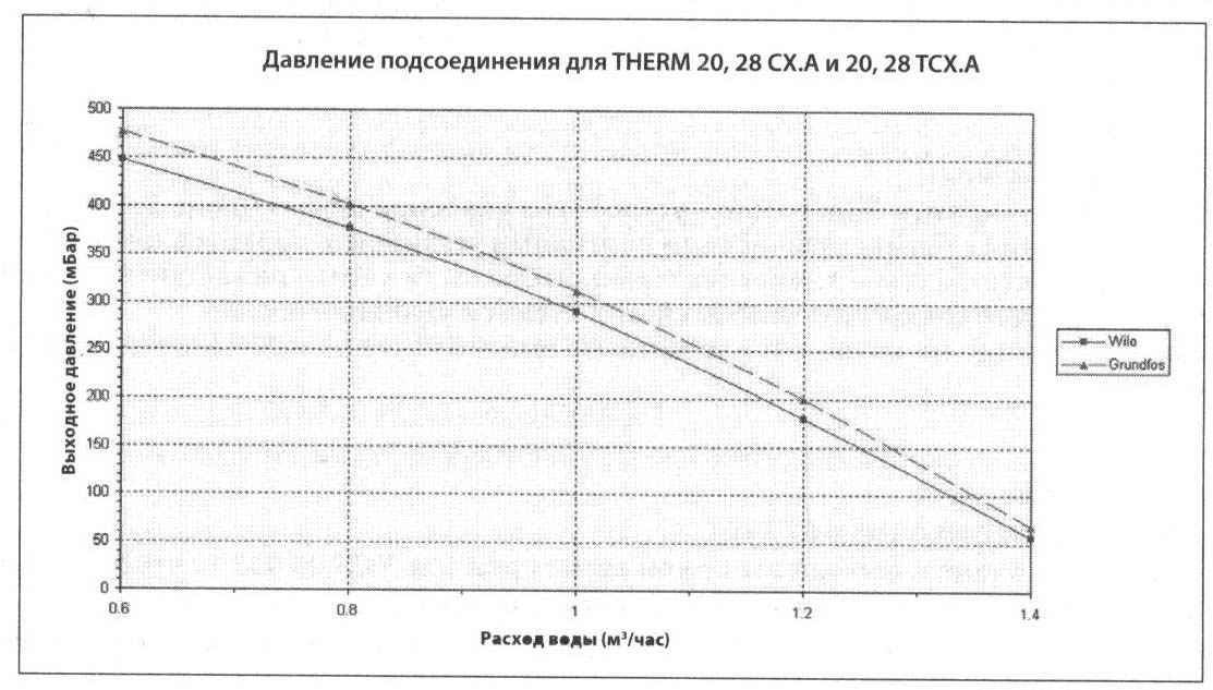

У каждого современного котла имеется паспорт, в котором должен указываться напорнорасходный график в целом для котла.
Действительно в котлах монтируются циркуляционные насосы, но нет смысла указывать характеристики насоса, так как итоговый напорнорасходный график с учетом гидравлических потерь в трубах и теплообменниках он изменится.
Поэтому идет общий напорнорасходный график в целом на систему (Насос+трубы+теплообменник)
Напорнорасходный график и является искомой характеристикой насосов и котлов. А напор и расход - это производные от напорнорасходного графика в определенных условиях.
Напронорасходный график котла выглядит следующим образом:

Достаточно ли будет этого встроенного насоса или будет необходимо устанавливать дополнительный ?
Это зависит от системы трубопроводов.
В общем нужно знать расход Вашей системы отопления с учетом гидравлических потерь.
Поможет Вам в этом раздел конструктор водяного отопления: http://infobos.ru/str/730.html
